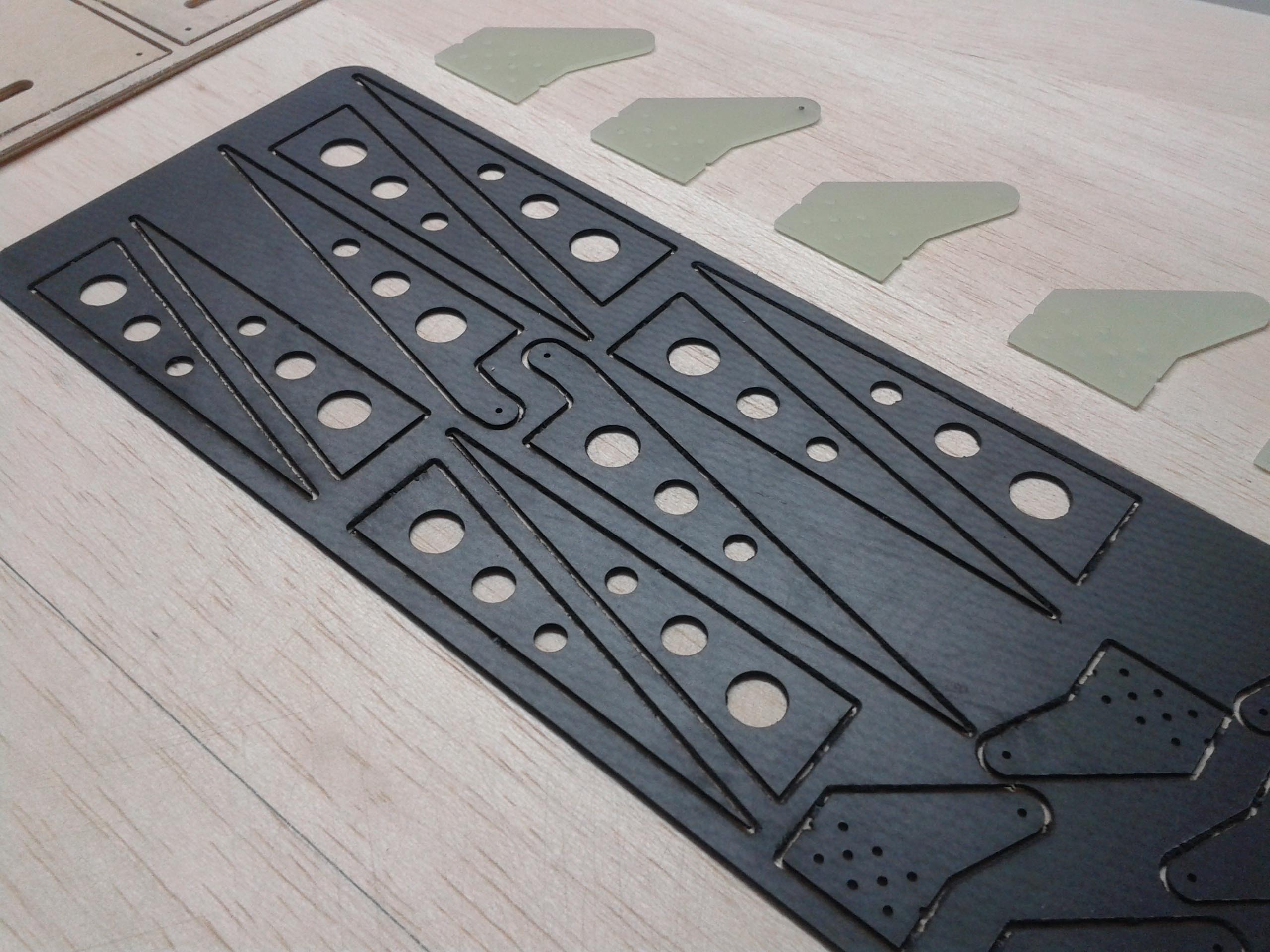

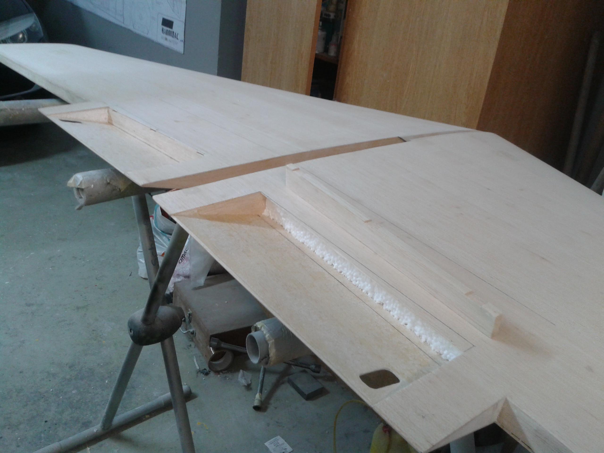

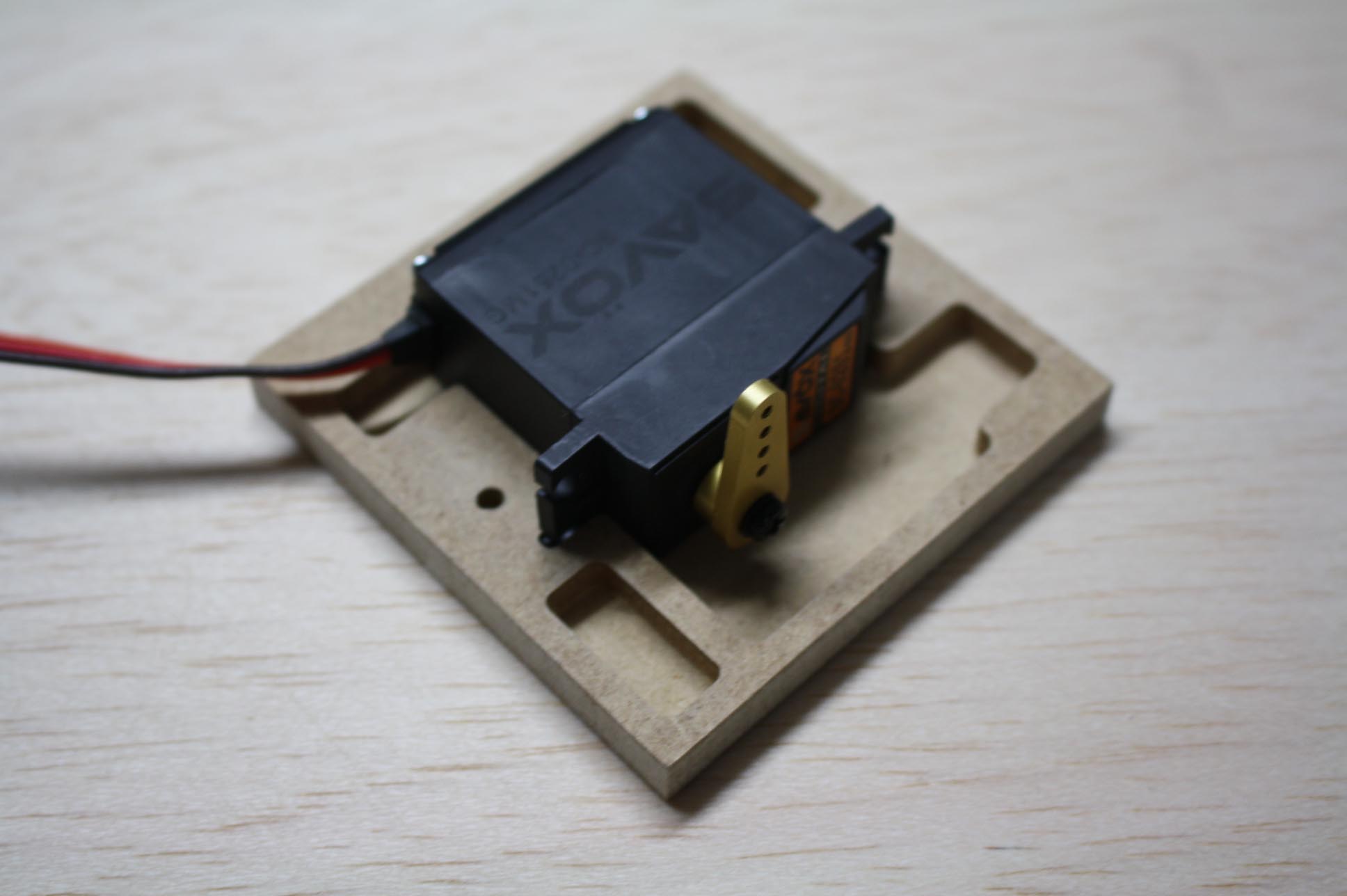

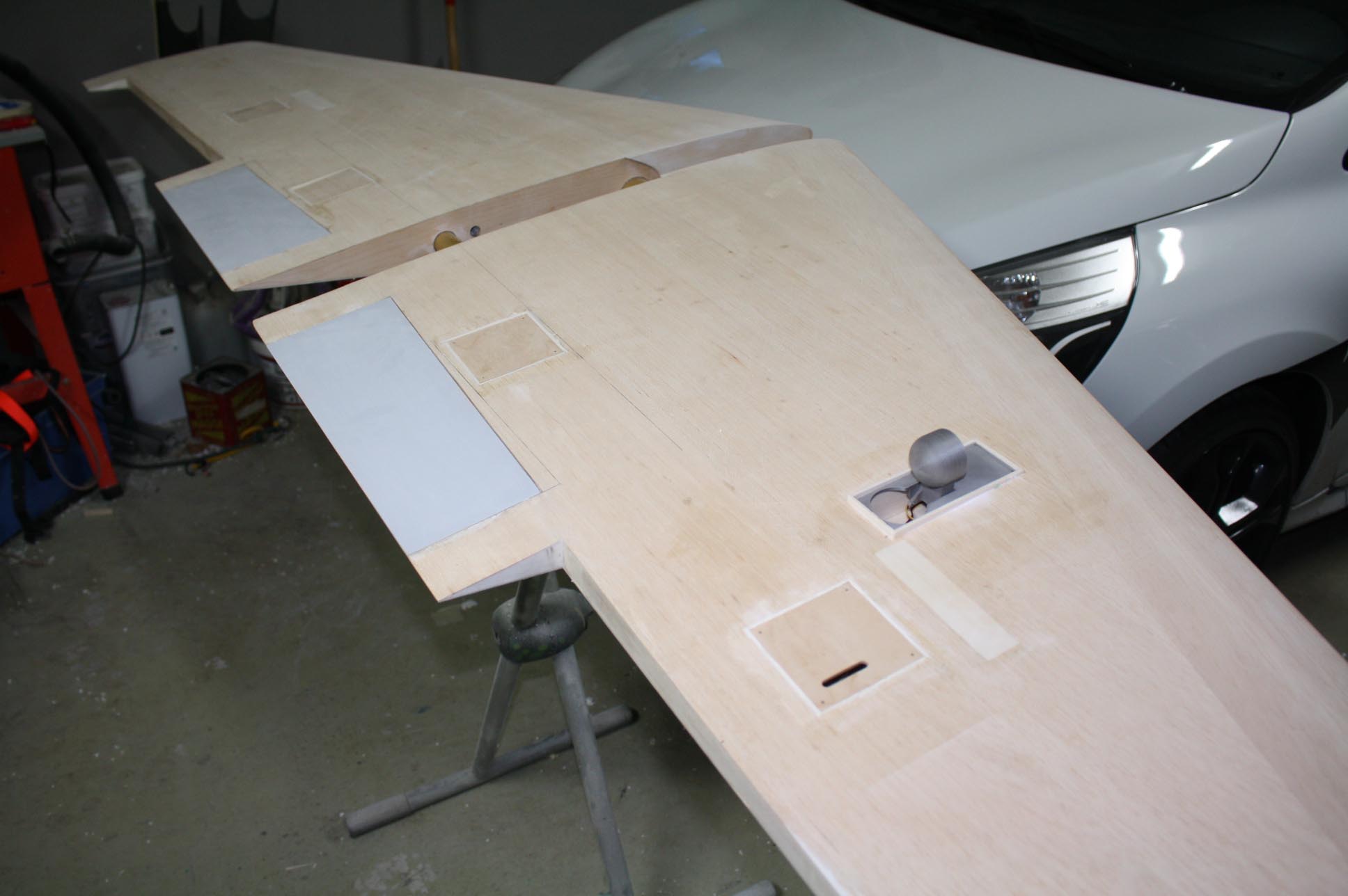

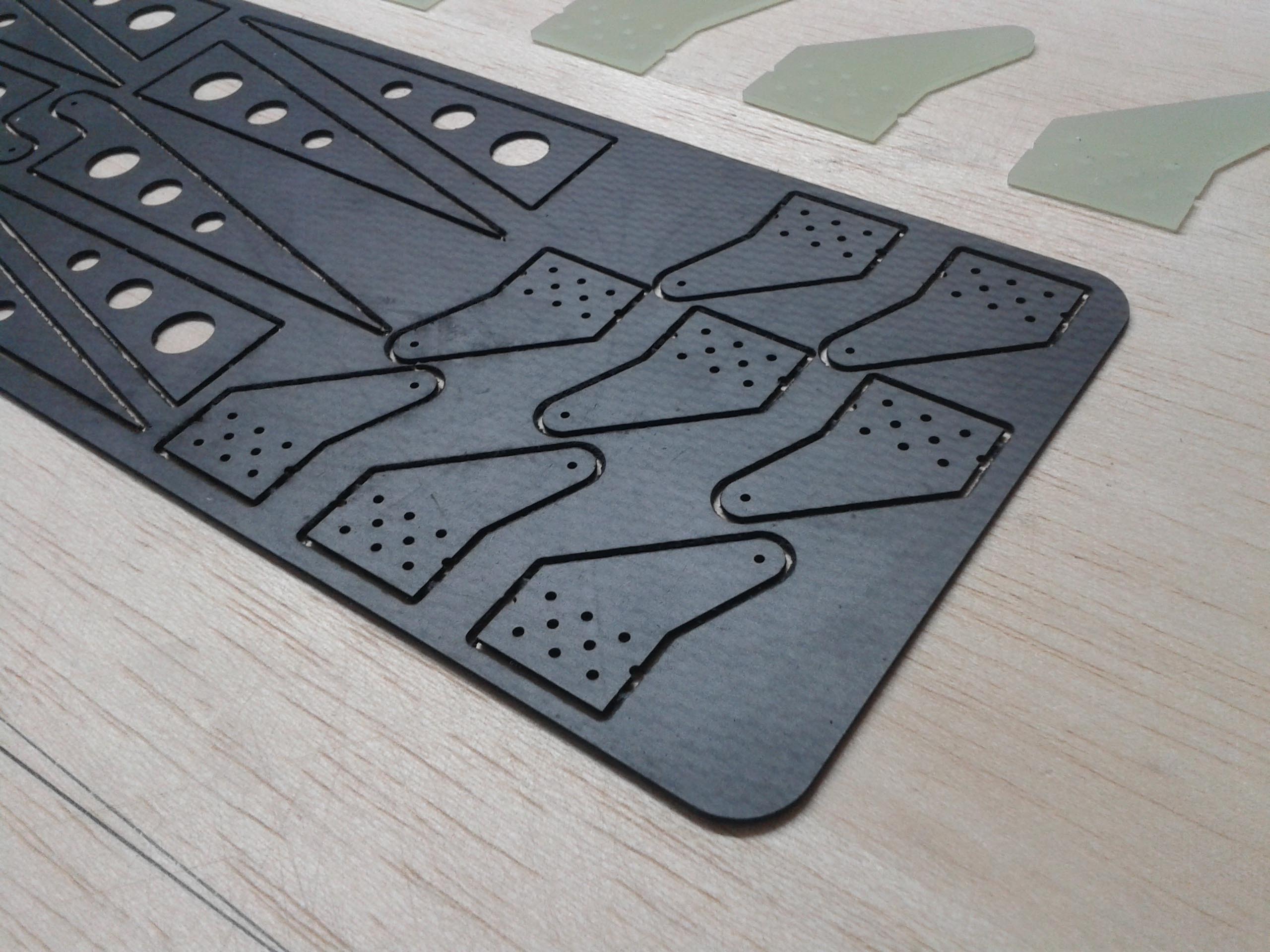

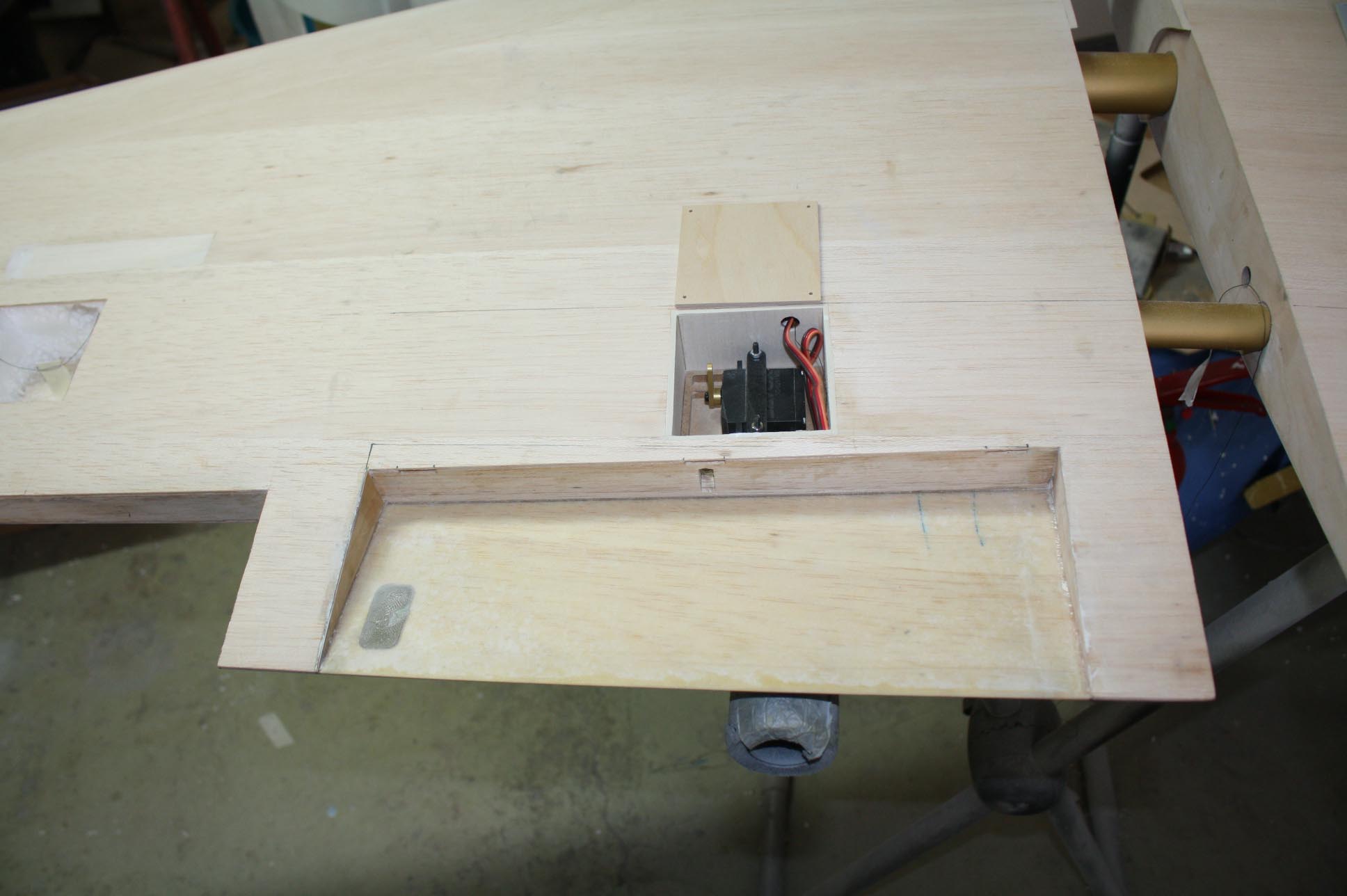

Je fais l'impasse sur des aérofreins fonctionnels, du coup, j'ai agrandi les volets d'intrados. Ailerons et emplacements de volets ont été découpés, creusés ... voilà où j'en suis aujourd'hui: avec encore quelques pièces nécessaires fraisées par Fabrice: Les servos pour les ailes sont des Savox SC 0251 MG, un premier essai pour moi ... à voir.

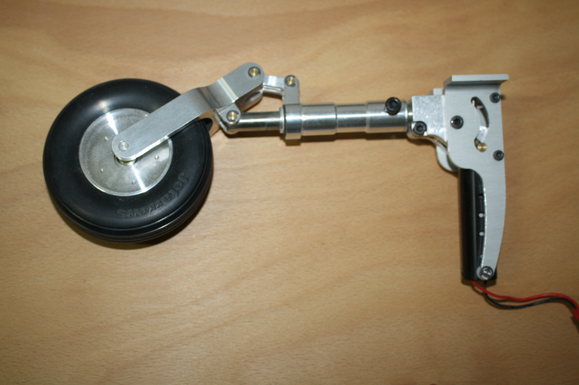

Les trains viennent de Lado (E-Retract) sauf la jambe avant qui est une Behotec. Si quelqu'un a une bonne idée pour bloquer la jambe avant lors de la rentrée du train, je suis preneur !
Pour l'instant, j'essaie de bricoler un système dont je ne suis pas encore satisfait ...
à+ Olivier

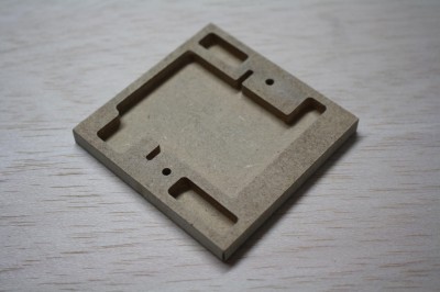

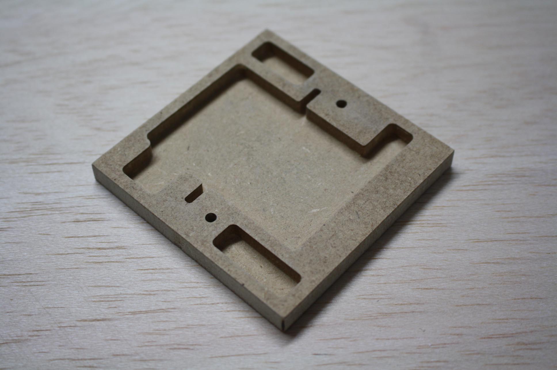

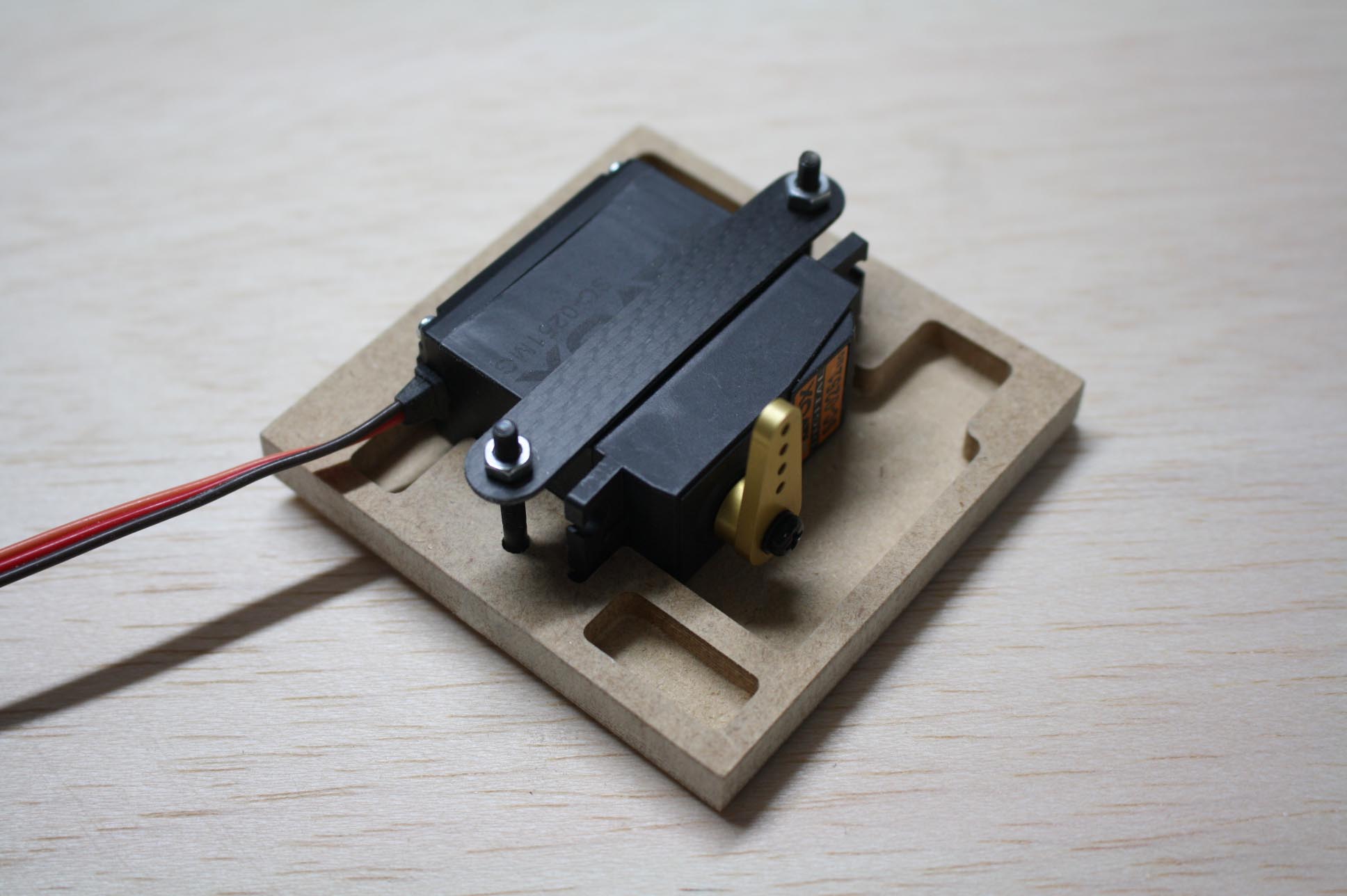

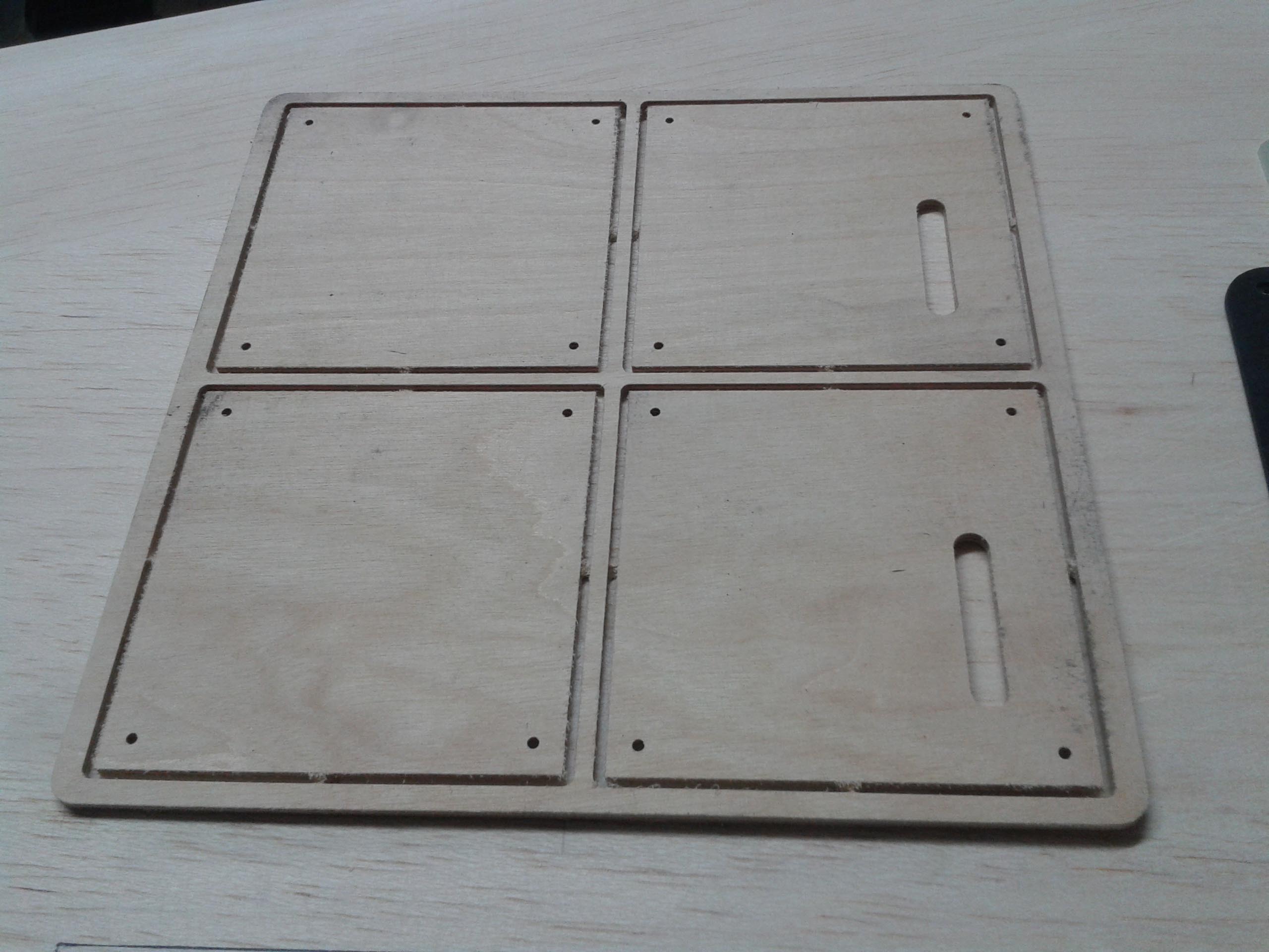

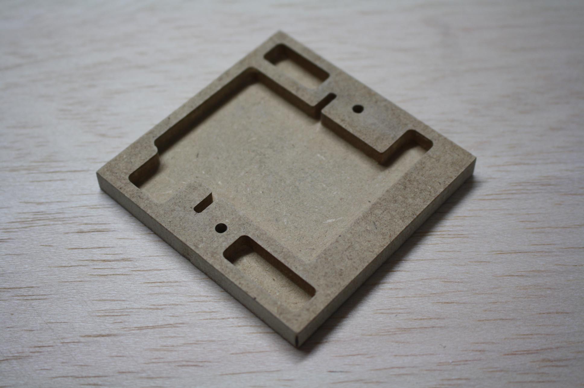

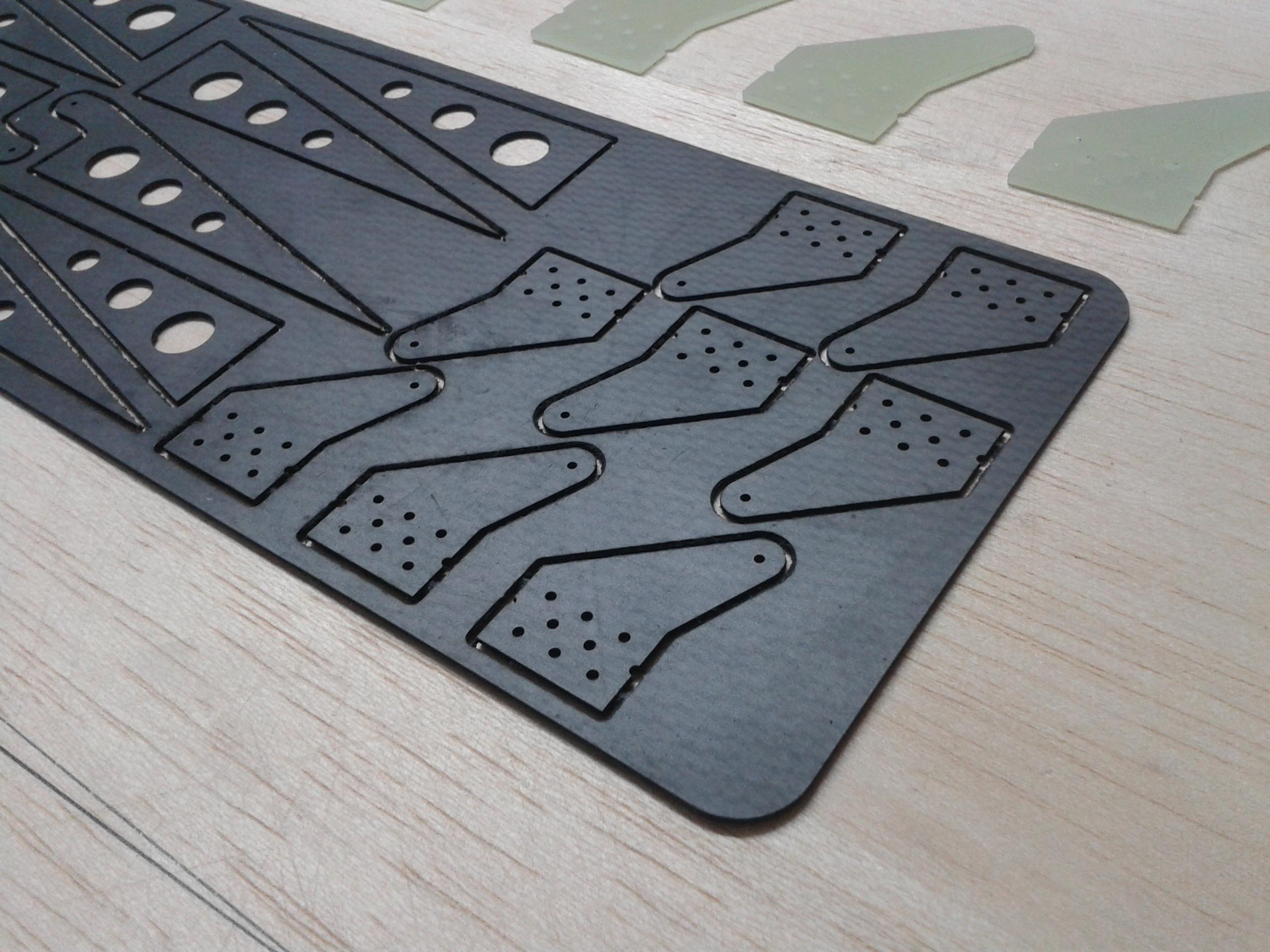

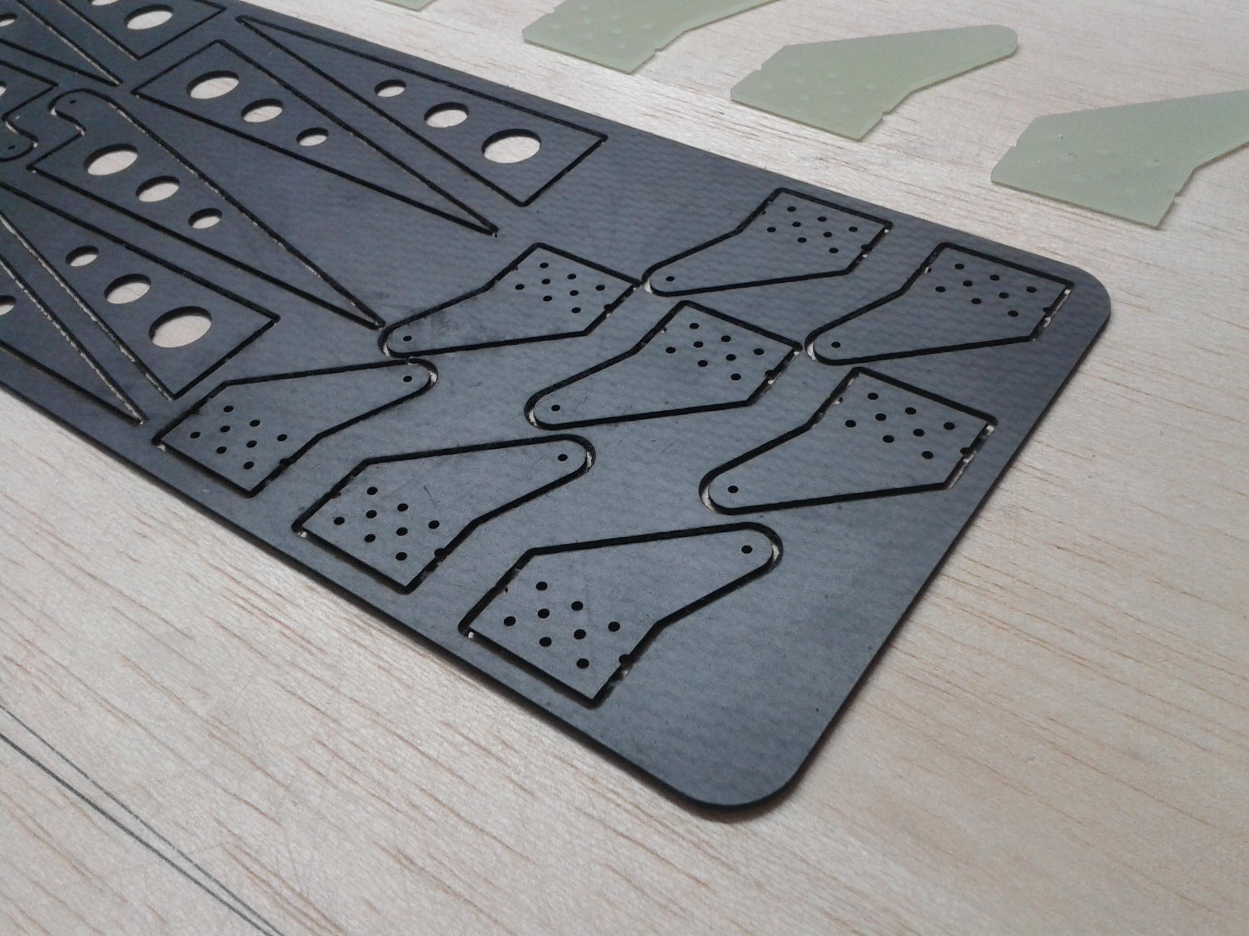

En attendant, FET m'a fraisé les supports de servos:

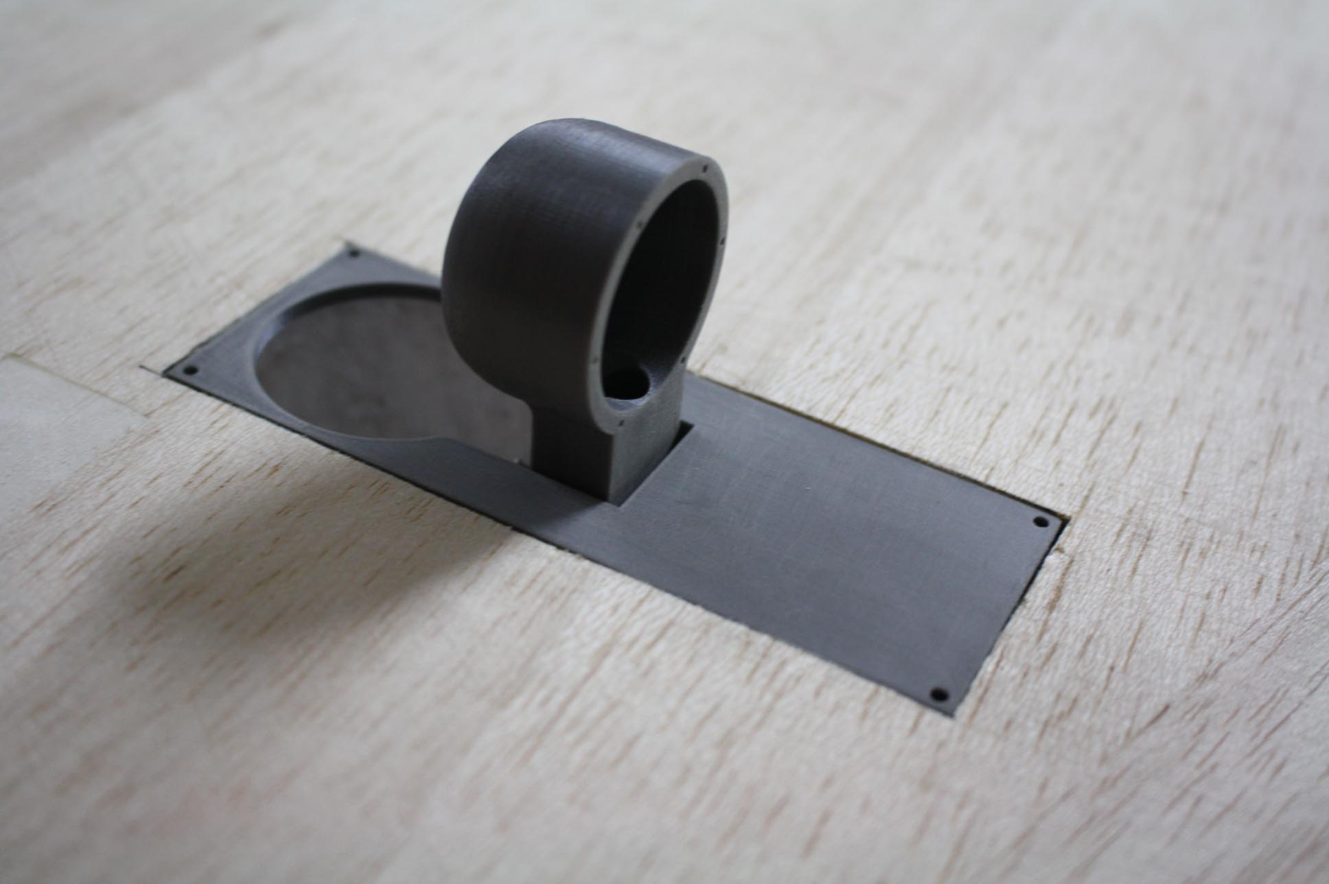

J'ai aussi fait le trou pour accueillir l'unique feu sous l'aile gauche, suite des travaux ce soir:

merci pour les retours sur le servo, je n'ai d'ailleurs essayé durablement aucun servo Savox ...
j'ai tenté l'aventure 1x et le servo ne revenait pas systématiquement au neutre, forcément un défaut mais cela ne m'avait pas donné envie de persévérer.

J'ai essayé ces servos, attiré un peu par leur rapport prix/caractéristiques. Résultat des courses, un comportement erratique dès le branchement. Les servos semblaient tout à coup ralentir puis repartir voir même s'arrêter , grogner et repartir. Pourtant je les ai essayés sous plusieurs configurations. (avec ou sans box diverses tensions...) Un ami a eu le même souci et en cherchant sur le net nous n'avons pas été les seuls.f15mig27 a écrit :J'ai peu de recul sur ce modèle que j'utilisais aux ailerons sur un phoenix: couple et vitesse au rendez-vous, seules critiques un jeu un peu supérieur à la moyenne (S9452 ou DS8411) et un encombrement un peu conséquent au regard des concurrents...mais pour le prix on ne peut rien dire. Je les monte actuellement aux ailerons dans un Exocet. A voir si le jeu se maintient dans le temps.OS-57 a écrit :
Il semblerait que l'appel de courant sur ce servo est assez démentiel par rapport à d'autres et peut amener la réception à avoir une micro coupure. D'où la recommandation d'utiliser un gros condo avec ce servo.
Bref, même si Savöx a bonne réputation je ne me risquerai pas à monter cette référence dans mes avions.

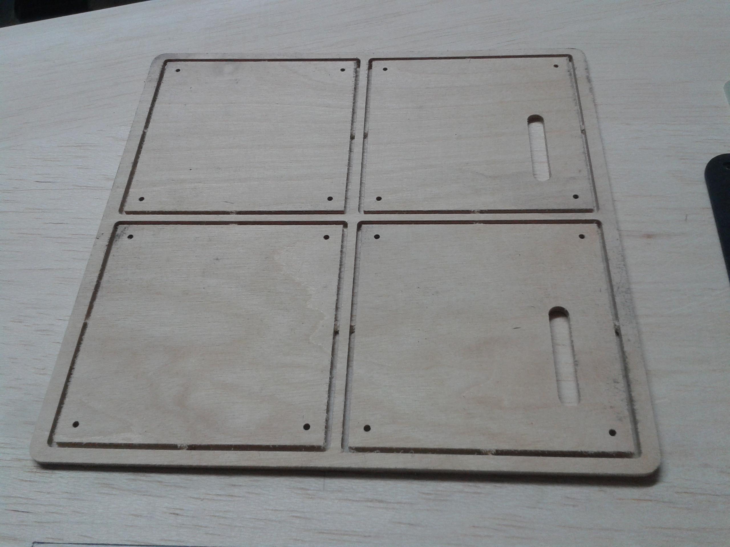

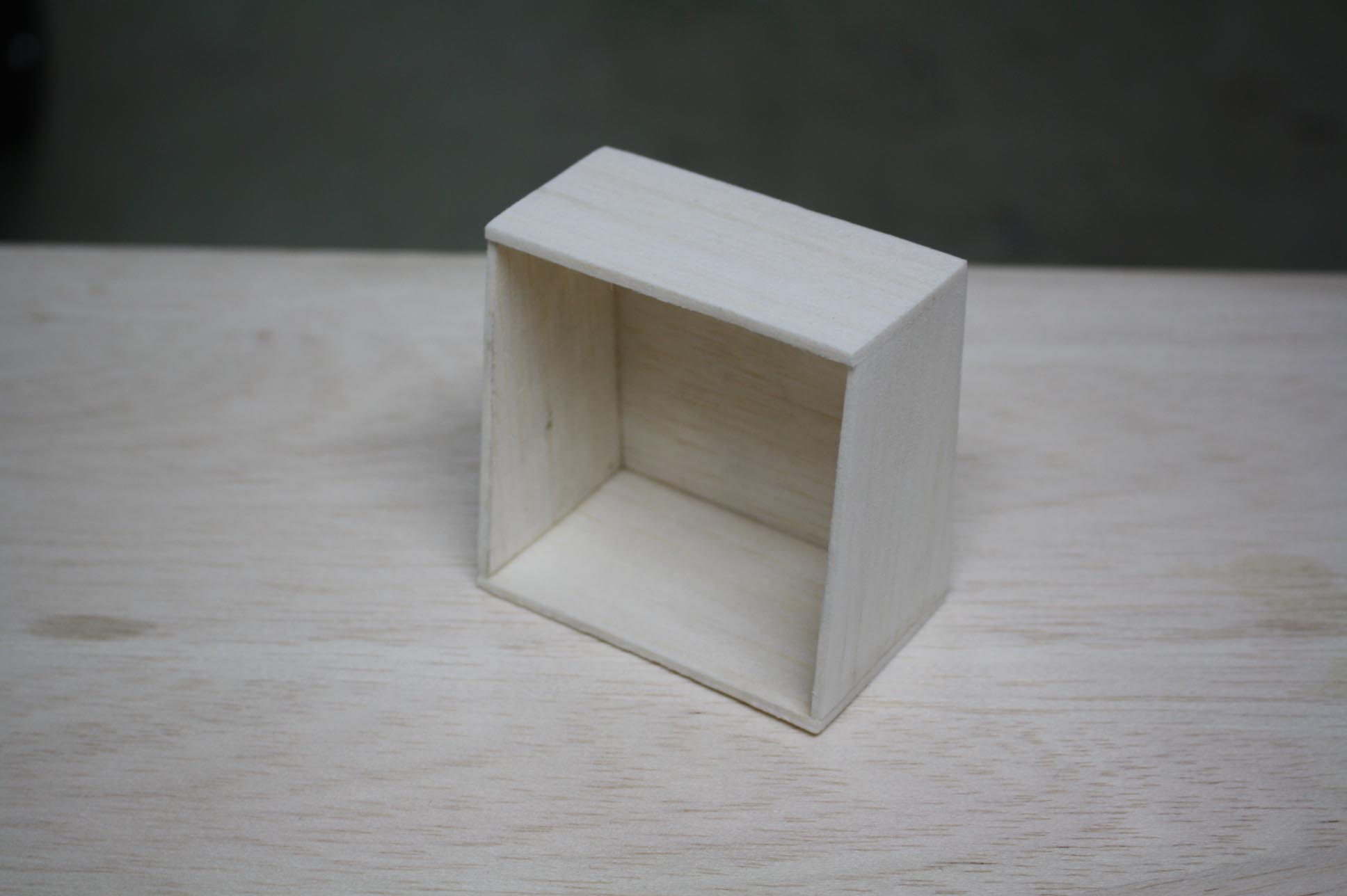

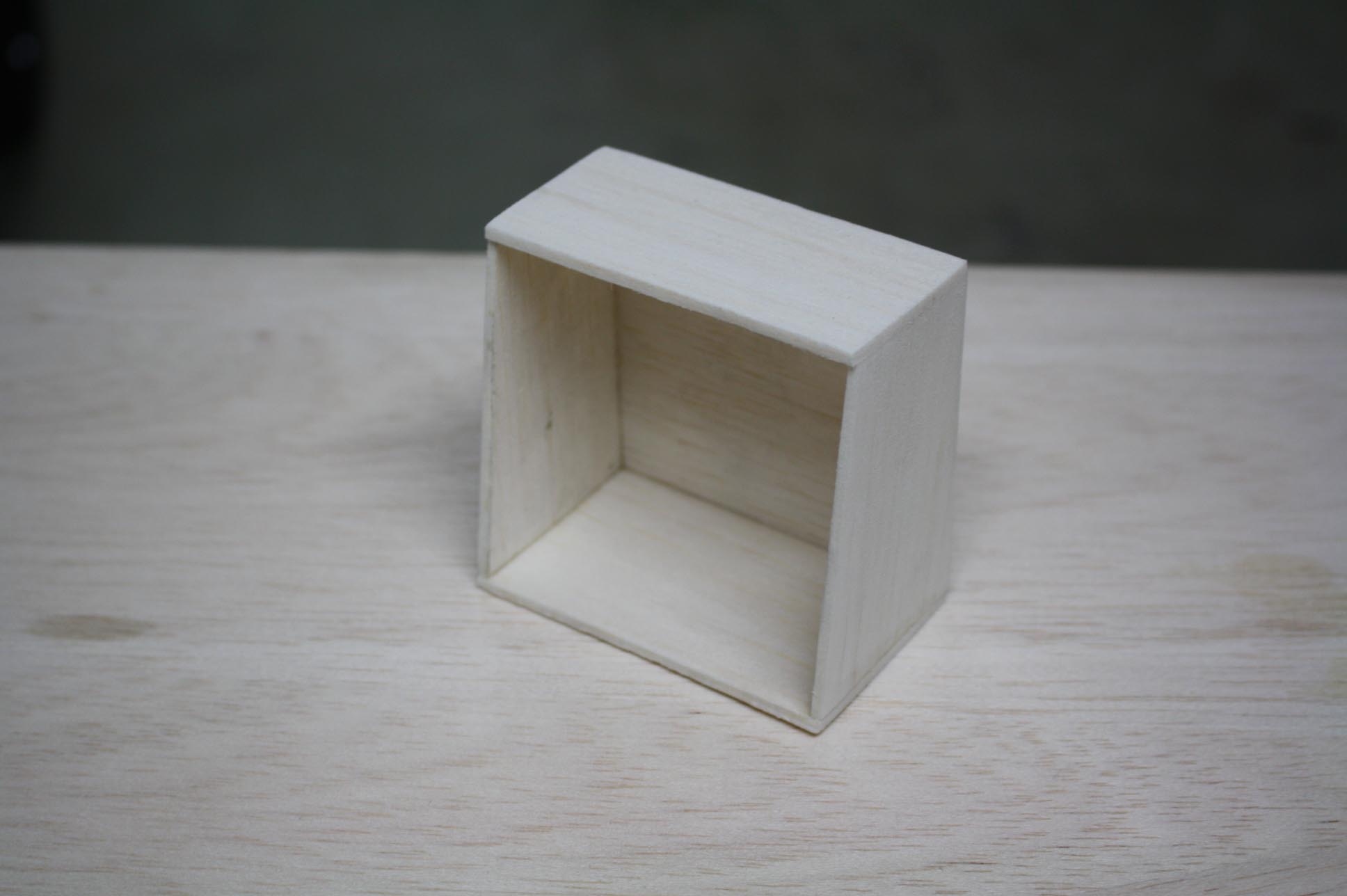

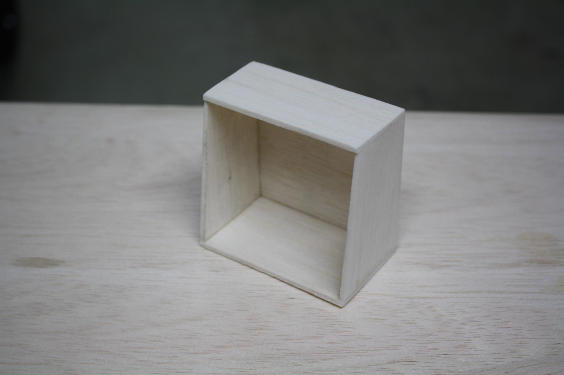

En attendant, je continue les travaux sur l'intrados. J'ai construit 5 boîtes en balsa pour habiller les trous devant accueillir les servos et la lampe, elles ont été collées à la colle PU (1 boîte pèse 4 grammes):

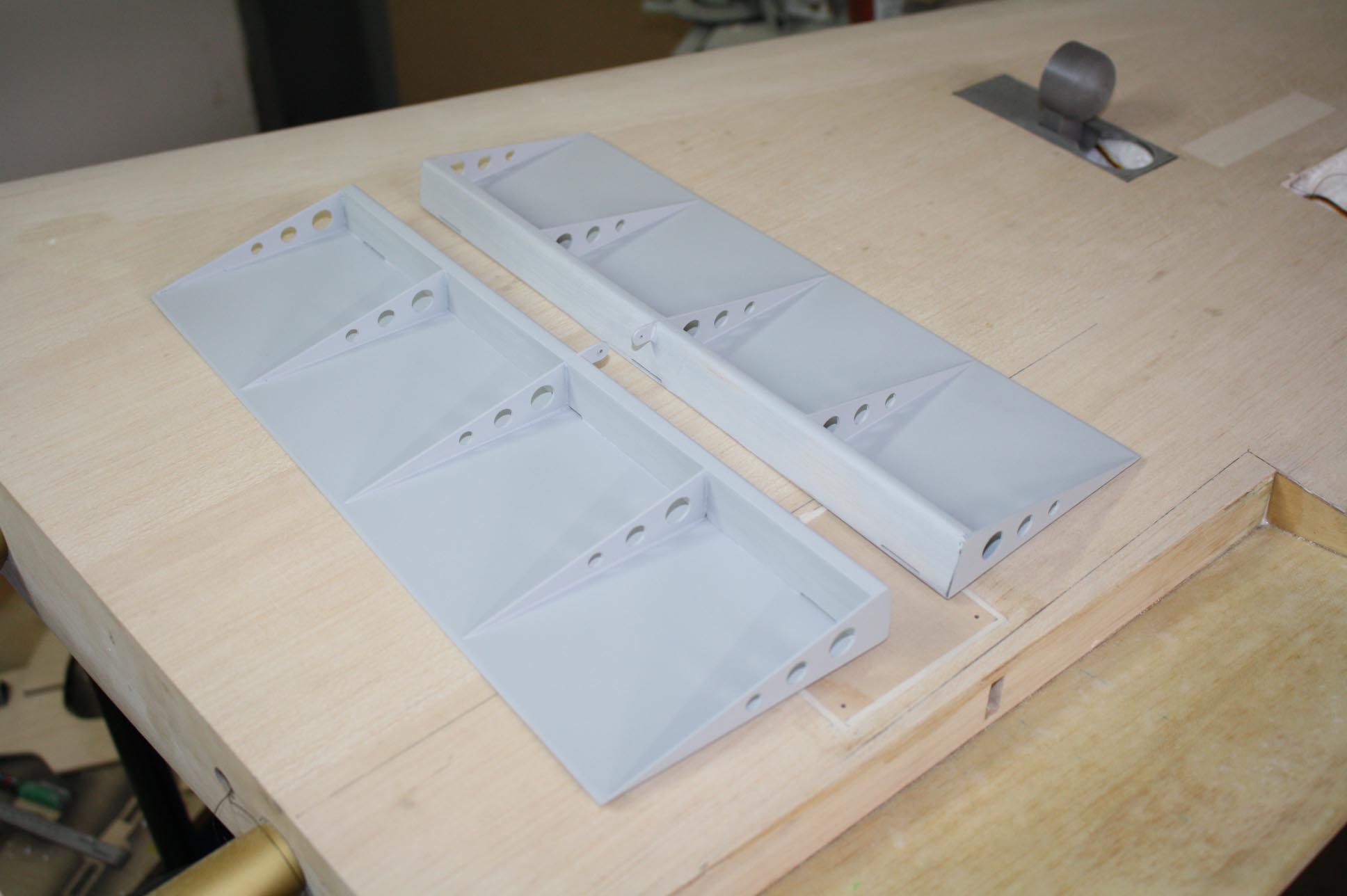

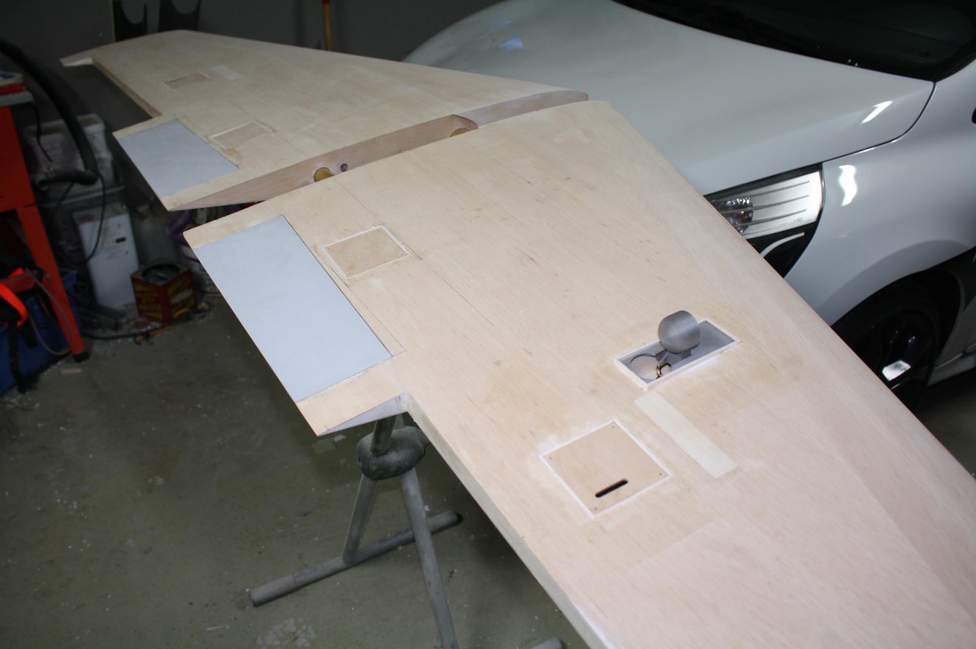

J'ai réalisé les volets d'intrados, âme en balsa dur, nervures en carbone 1 mm, plaque en CTP 1 mm fibrée, le tout apprêté (1 volet pèse 60 grammes):
