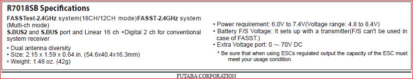

oui, mais c'est ambigu,STEPHANE ECOLAN a écrit :Bonjour à tous
Tu as mal compris je pense !HarpoonRS a écrit :je comprends:
qu'il n'accepte que les Lipos 2s
Tant que tu as une tension nominal d'au moins 6V (tension admissible 6V à 7,4) il n'y a pas de PB.
Avec des Life, tu peux donc utiliser des servos en 6V.
dans les dessins ils ne font allusion qu'à des Lipo 2s.
c'est dans les caractéristiques en bas du document qu'on peut supposer une alimentation
type 5Nimh 2 LiFe ou 2 Lipo....
.... ou ça fonctionne toujours tant que les batteries ne descendent pas en dessous de 6V.
à confirmer!

Non pas du tout, c'est marqué dessus, ça fonctionne de 4.8V à 8.4VHarpoonRS a écrit :ça fonctionne toujours tant que les batteries ne descendent pas en dessous de 6V.
