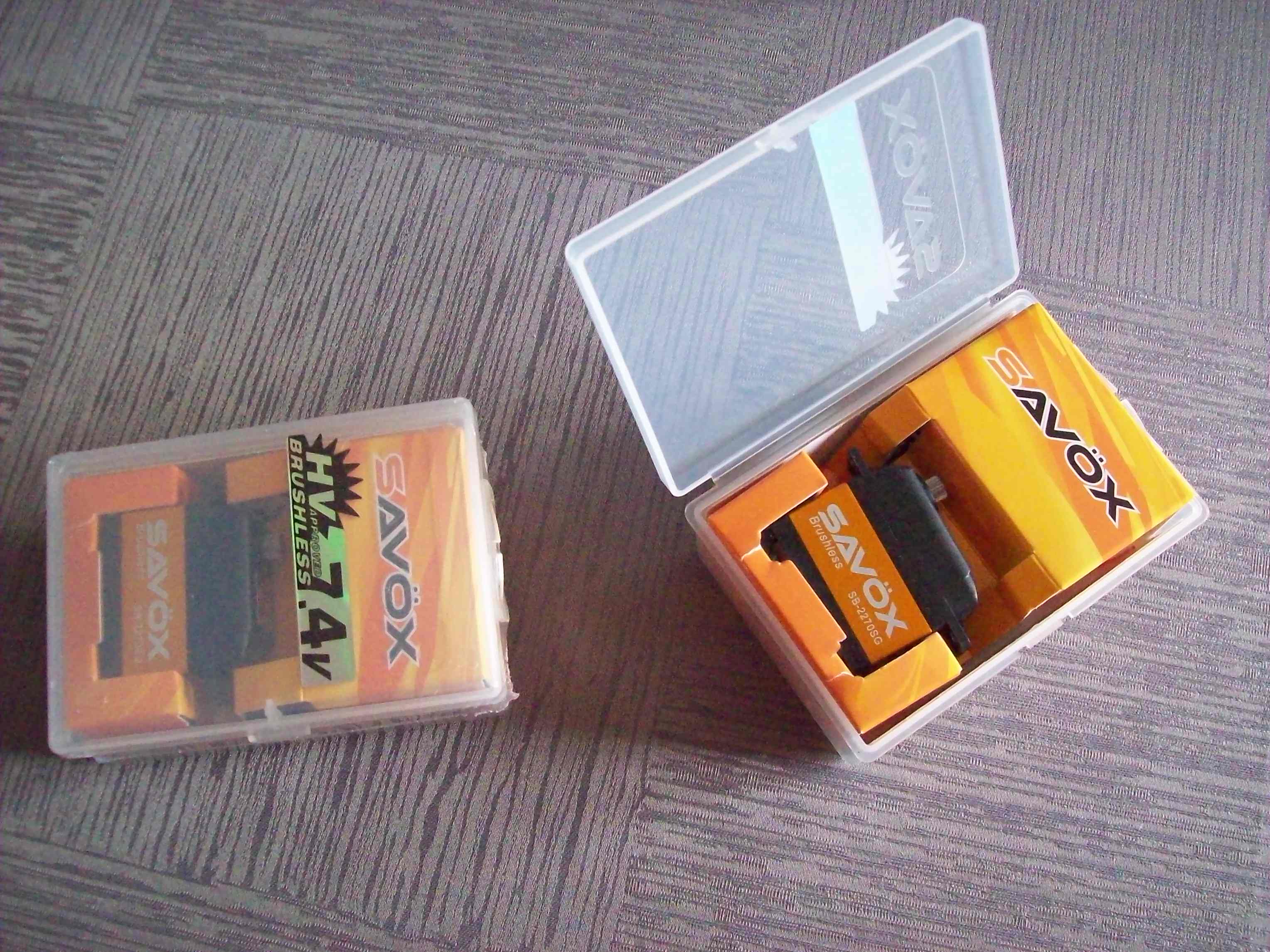

Quelqu'un à testé les servos suivan:
Savox SB 2282 SG moteur Brushless 23Kg (0,075s/60)
Savox SB 2284 SG moteur Brushless 20Kg (0,065s/60)
Merci pour vos retours.
Les servos Savox SB sont destinés plutôt aux bateaux (B = boat) et les Savox SA plutôt aux avions (A = Aircraft).
On pourrait d'ailleurs dans le cadre de ce sujet faire une classification des servos que chacun recommande sur un jet suivant la natures des commandes (gouvernes, direction (train), trappes,...) et suivant les tailles de jet.
A ce sujet quels servos offrant un bon rapport résistance/performance/prix conseillez vous pour la roulette de direction d'un jet de 15 à 20 kg.
Hello
Sb c est B pour brushless :-)
MADISONMaster
Messages : 226
Re: Servos en jet, quelle est la tendance??
Message par MADISONMaster »
Je confirme, B pour brushless :ange:
SB 2270 SG .... Prévus pour profondeurs de mon SCORPION (en 6v)
Sinon, très bonne idée pour la classification des servos !!
Cela pourrait rassembler l'expérience de chacun, ce qui guidera d'autres (sans hésitation) à faire le choix des servos à employer pour les gouvernes de leurs jets ....(choix des servos sur du retour d'expérience.....)
