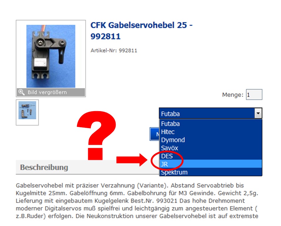

Encore une petite question au sujet du choix de ces articles ...... je dois dire que je suis un peu perdu
Pour des servos Graupner HBS 870 BB MG et DES 707 BBMG , quel serait le choix dans la liste déroulante : DES, JR ?? ...... je ne sais pas trop :siffle:
Peux tu m'expliquer la correspondance de DES (une autre marque ?? connais pas) , peut être une différence de hauteur du pignon d'entrainement entre les choix DES et JR (ou rien à voir)
je pense JR pour le HBS 870 BB MG et DES pour le DES 707 BBMG ...mais je préfère une confirmation avant de commander .. :mrgreen:

MADISONMaster a écrit : Encore une petite question au sujet du choix de ces articles ...... je dois dire que je suis un peu perdu
Graupner depuis longtemps commercialise(..sais?) des servos JR = Graupner DS.
Mais depuis la reprise de Graupner par SJ (Maintenant GraunperSJ), un nouveau système de Radio "HOTT" et gamme de servos ont été introduits par le propriétaire Sud Coréen SJ. (:
Les servos de gamme "DES" ( Ex: DES 707 BBMG) et autre gamme Hxx (HVS, HBS,HGM) tels HBS 870 MG - HGM SOR BB - HBS 660BB Etc.. . sont fabriqués par SJ (et n'ont rien à voir avec JR (Y compris Nb de dents de levier servo) , Voilà l'histoire.
Réponse: Dans la liste déroulante Gabriel pour HBS 870BBMG et DES 707 BBMG choisir DES.
HBS (High-Voltage-Brushless-Servo)
HGM (GM High Voltage-Brushless-Servo) - Metal Gear cars
Donc Hxx = High Voltage jusqu'à 8,4V et cela marche sous 6V (5.9v régulés pour moi)
Cette Nouvelle gamme mérite qu'on s'y intéresse de près (Technologie [Brushless - électronique] / performances / Poids/ Prix) -A noter que les servos Hypérions sont fabriqués par SJ (Même moules / Pignons / Électronique similaire, programmables etc) mais les Hypérions eux, peuvent être programmés à près de 180° de débattement (Trappes ;) ) !
Si 'on s'intéresse à la compatibilité des brochages de leviers de servos (vaste sujet) Un court exemple:
En Std, FUTABA / GraupnerSJ DES-Hxx/ SAVOX / Hyperion …) son compatibles (interchangeables).

SBDesign a écrit :Bonjour,
Un grand merci pour ces précisions ....Je vais pouvoir commander tranquille :)
