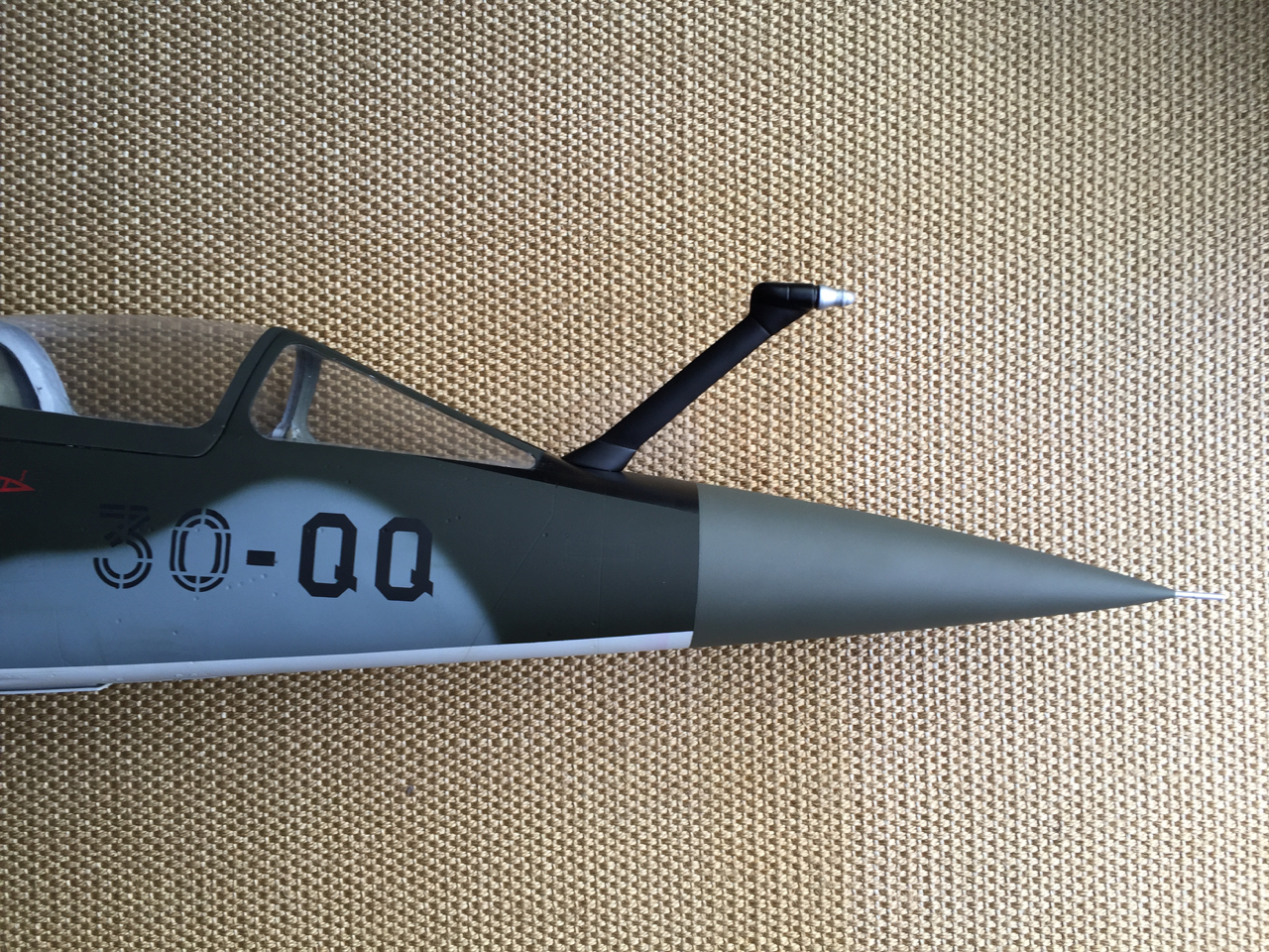

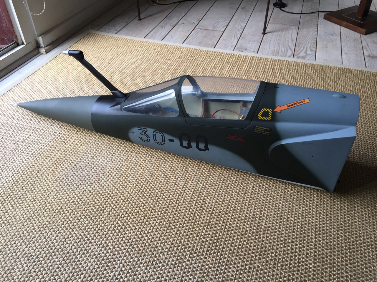

Bon pour clarifier, j'ai fait un devis masse (en pesant les éléments séparément): 13,7 Kg à vide, avec les 3 batteries (Rx & ECU), les 3 bidons (ailes et ventral), les 2 missiles, le cockpit & pilote inclus. Pas si mal je pense ;) sans les 3 bidons et 2 missiles, on gagne 525gr donc on peut descendre sous les 13,5Kg...
Voici les premières modifs sur la partie avant: peinture cône, ajout sonde pitot, positionement de la perche.

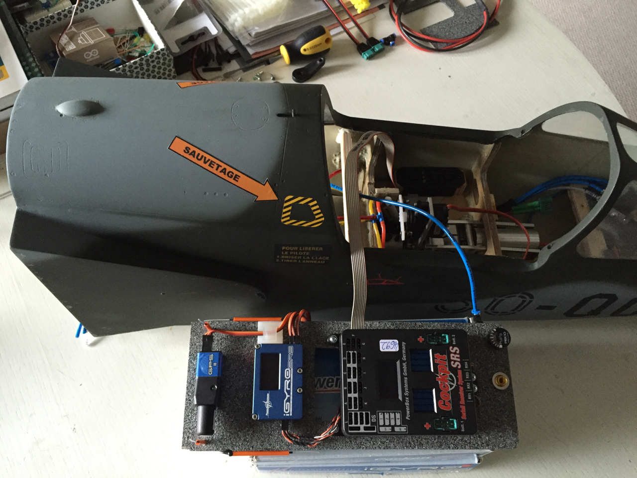

Rafale_Sport
Messages : 390
Re: [Construction] Mirage F1 Feibao
Message par Rafale_Sport »

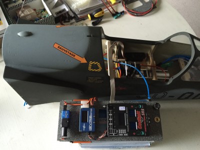

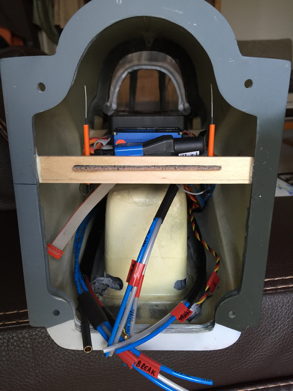

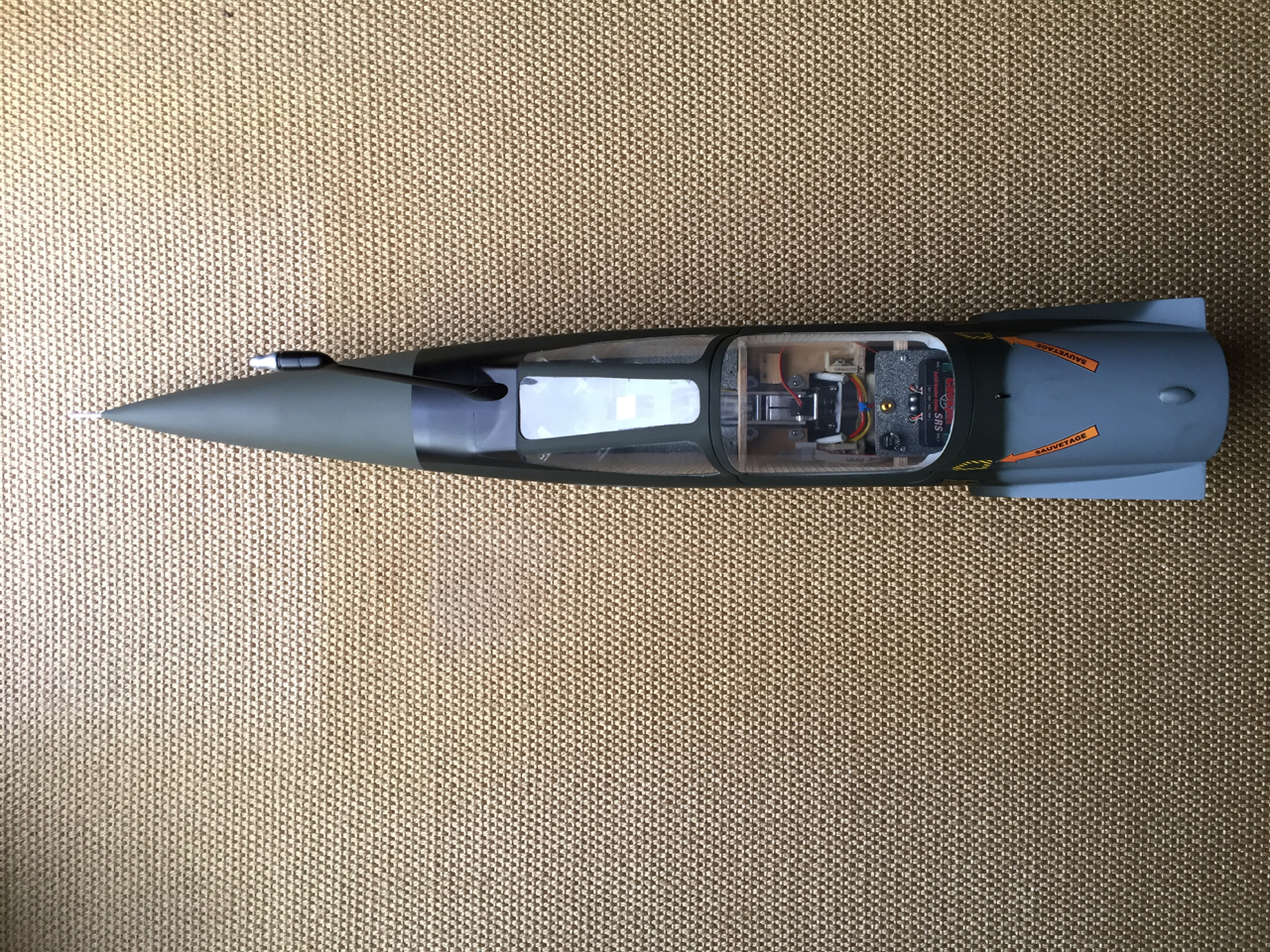

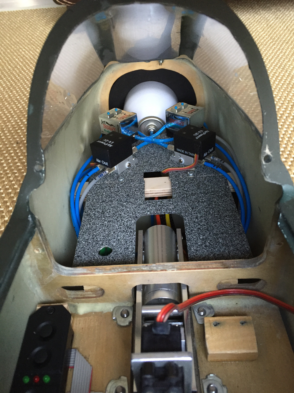

La place est comptée dans le F1, il est étroit et il y a du monde à caser...
J'ai réalisé 2 platines: une platine radio qui intègre toute la partie réception et le gyro, elle s'enfile par le cockpit. La connexion des servos ne sera pas très facile mais je peux passer la main c'est le principal. Ensuite elle peut être avancée pour avoir accès aux réglages de la PB et du Gyro si nécessaire.
Une platine avec 4 électrovannes et la bouteille de 600ml qui les alimentent: trappes (2 vannes car trappes séquencées en 2 groupes, 1 groupe se referme train sorti, 1 groupe reste ouvert), vanne des aérofreins, vanne de freinage. La bouteille est enfilée dans le cône avant, et la platine vient juste devant pour la bloquer. Au final beaucoup de tuyauteries à bien organiser pour la fiabilité, il faut "router" tout ça vers l'arrière pour la connexion avec la 2ème partie du fuselage principal.
Avec cette configuration, j'ai encore de la place pour installer les 2 accus réceptions (LiIon) et ECU sous la platine si besoin pour le centrage.
Le séquençage des trappes et du train se fera par le menu spécial de la PowerBox Cockpit qui intègre un séquenceur programmable.
Une 5ème électrovanne est nécessaire pour le train mais celle-ci est installée dans la partie arrière du fuselage avec 2 bouteilles couplées (670ml) car il faut du volume et de la pression pour activer le train principal mais j'y reviendrais en temps utile.

fanch29
Messages : 175
Message par fanch29 »
elles sont top tes modifs, effectivement il y a pas beaucoup de place dans le cockpit , quel est la quantité du réservoir et combien d'autonomie auras tu?
