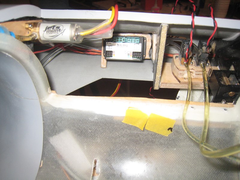

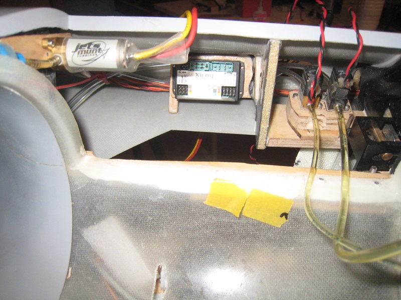

mon 1er rafale avais une emcotec dpsi micro
la je vais monter un jeti max 2dex
- Messages : 2091
Re: RAFALE V2014 CHRISTEN DIFFUSION
Attention Alex, si tu le charges comme ca, tu ne vas pas gagner le concours de vol lent organisé en 2015 a Douzy...
Blague a part, uniquement DPSi Micro (remplassant un systeme a led perso)...
Un avion qui mérite d'être leger....

Je vais faire light en double reception :
2 R7003 sb + expandeur srs powerbox
Le montage avance bien
alex
pas soucis d'intensité avec les Des 678

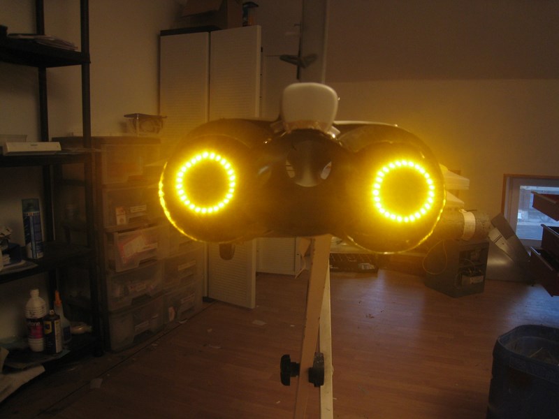

installation des "afterburners" démontables fini , les anneaux sont un peu à l'extérieur car tuyère centrale

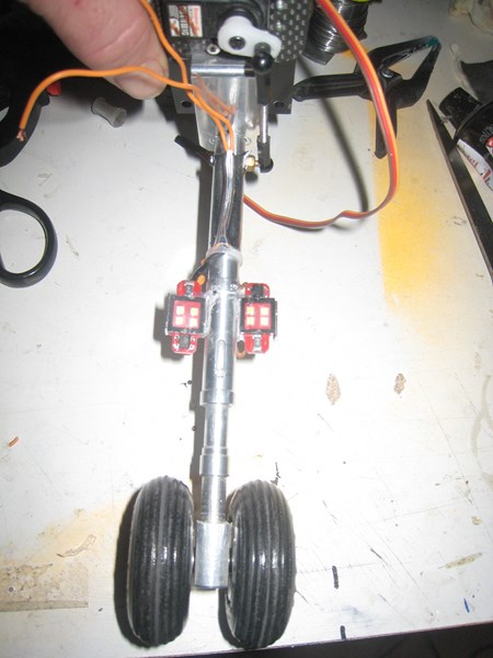

Bricolage des phares sur la jambe de train avant

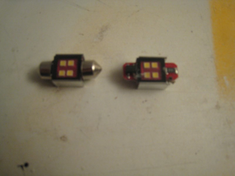

leds pour automobile 12v (merci Julio), découpe les plots de contact pour accéder au platine et souder les fils d'alimentation Je l'ai équipé également de 2 FLASHS 700W; Le tout (phares+afterb+flasch) sera alimenté par un lipo 3s 800Mah.

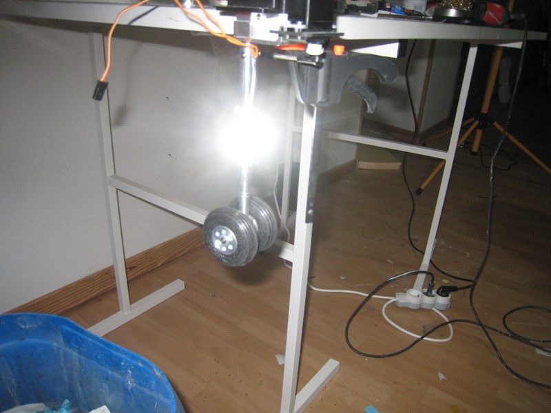

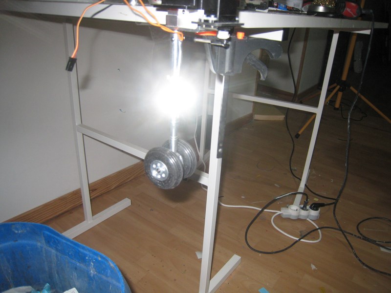

Re: PRESENTATION RAFALE 2014 CHRISTEN DIFFUSION

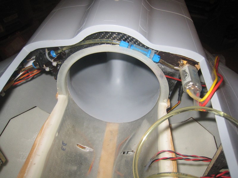

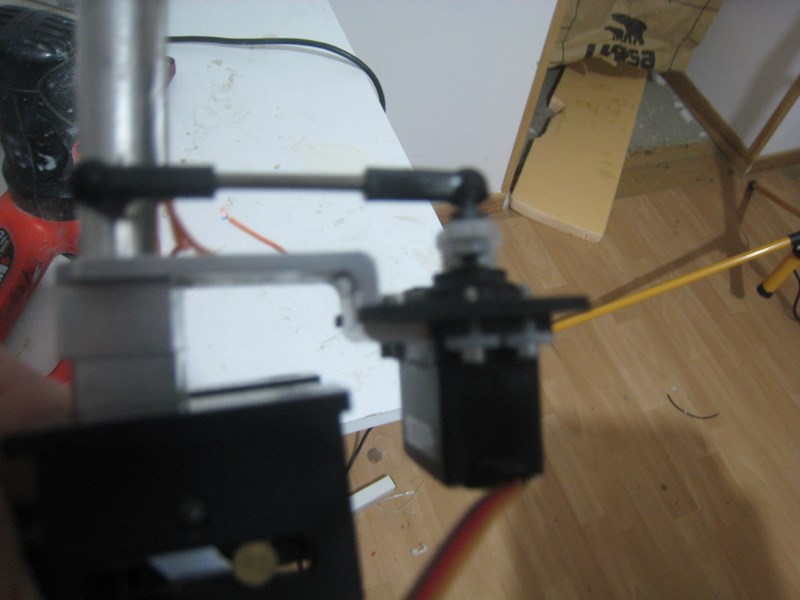

Installation du réacteur

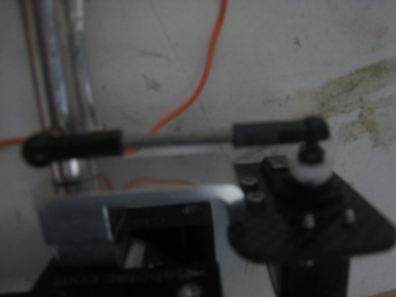

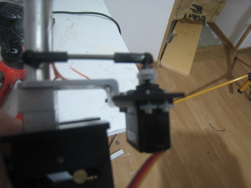

suite à des demandes, le détail en photos (de super qualité) de la jambe avant avec servo intégré
la plaque en alu en forme de baïonnette est vissée sur le pivot du boitier de train (à gauche sur la photo) les vis coniques sont cachées par la jambe de train, qui elle, est libre en rotation .
a+
alex
