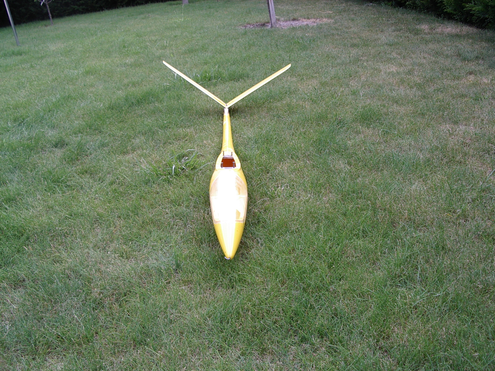

- breizhtom
- Messages : 187
- Inscription : dim. janv. 20, 2013 12:45 pm
- Localisation : Rennes même!
Re: conception trainer 2.40m
c'est les vacances!
une petite vue avc le pif en place!
un peu du jouer du mastic finition, car demoulé trop tot....tampis!sera plus lourd que prevu.
bilan pour le moment, 3 kg le fuse+moteur
