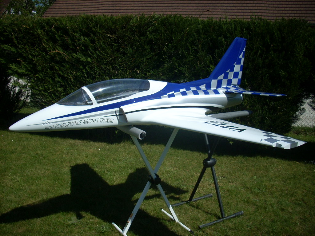

Voila qq photos du Viper 2.25m C&C
Ca ne rend pas trop sur les photos, mais le fuso est vraiment imposant.

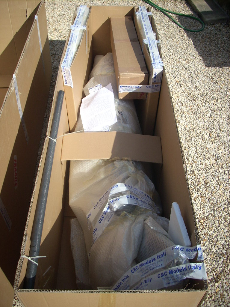

Donc Viper livré ce matin, bien rangé dans un beau carton de 200x67x56.
Les ajustements et la mise en croix sont parfaits. :)

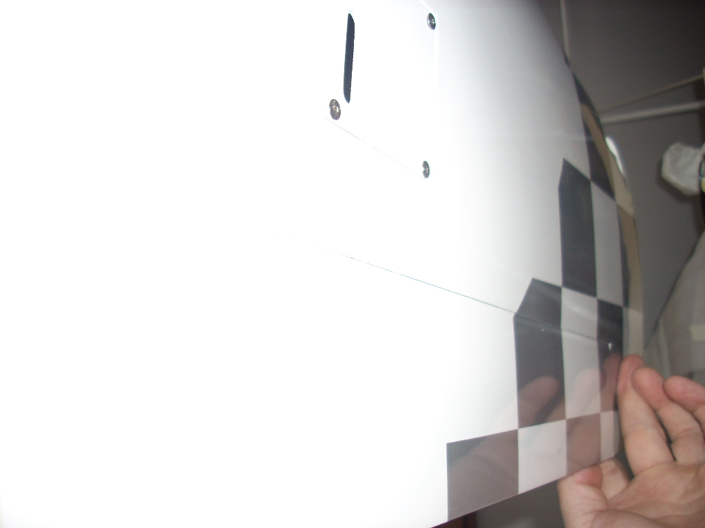

J'ai seulement repérer un petit défaut de construction sur mon aile gauche. je vais devoir recouper le bord de fuite inférieur, car il bloque l'aileron vers le bas.
Autre remarque, la German inox pipe rentre au chausse pied dans le fuselage, même en enlevant le support réacteur.
