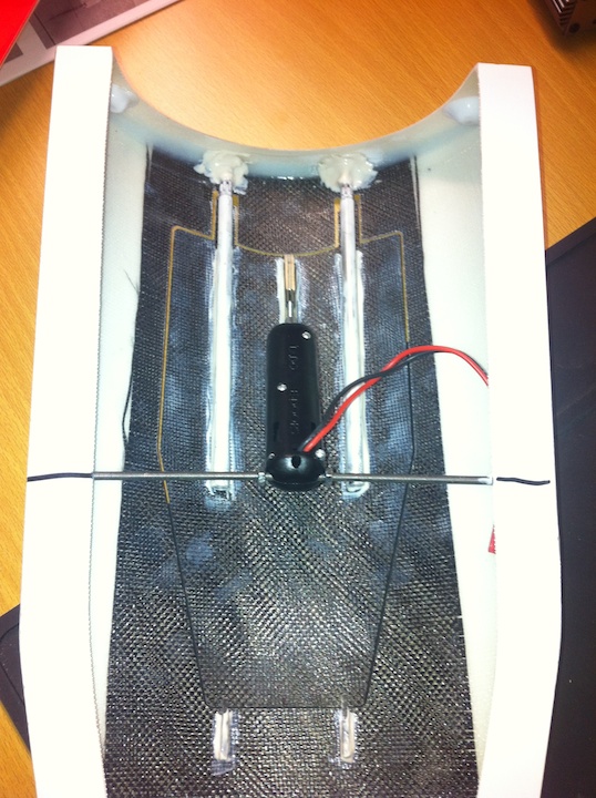

Alors voila les avancées du moment. L' AF est fini alors voila le résultat.
La colle utilisée est la fameuse Hysol (n'est ce pas Madison) mais j'avoue que la mise au point a été faite de manière plus artisanale que mathématique malgré le lien fourni...

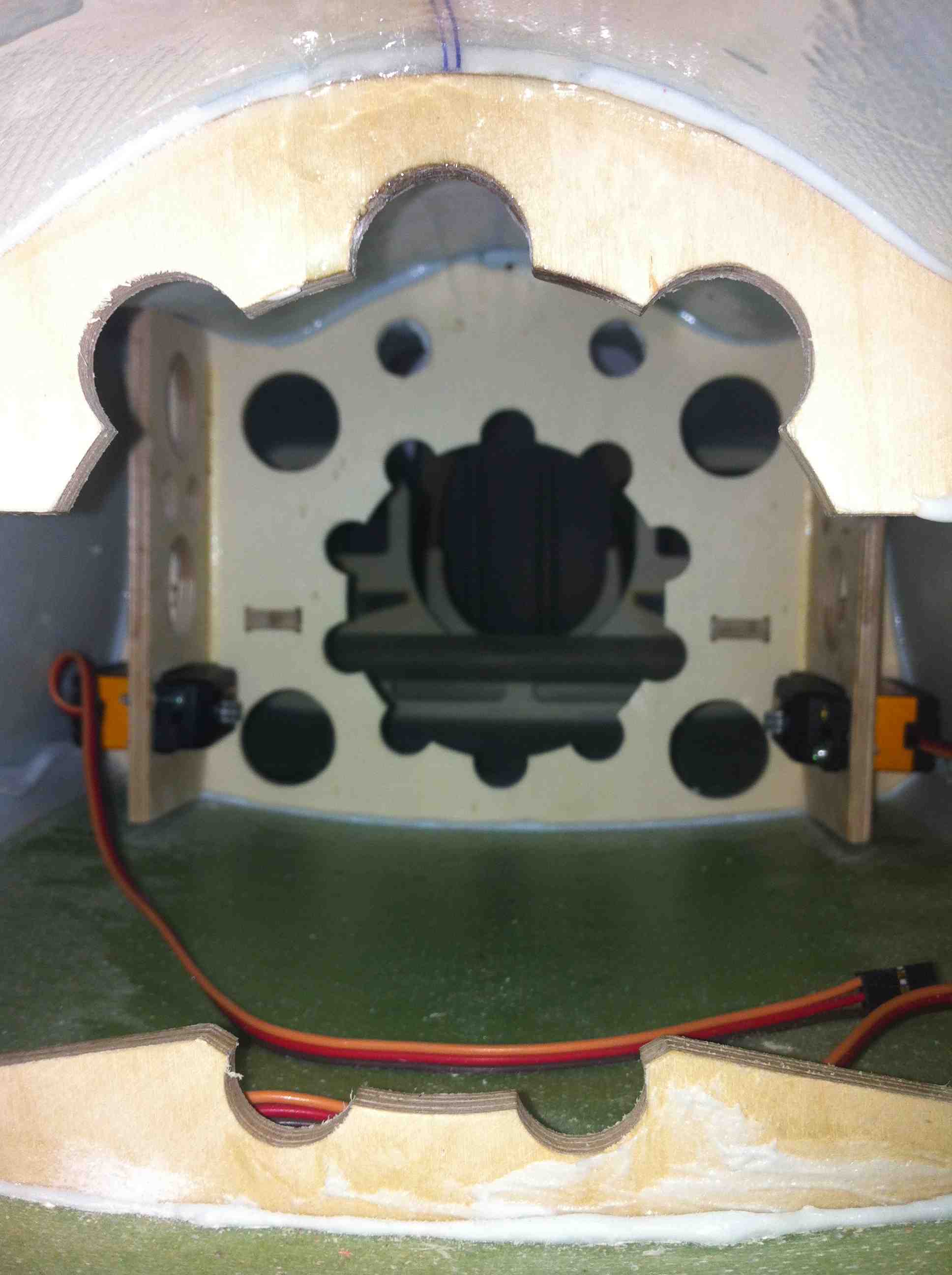

A part ça j'ai reçu les servos et les recepteurs

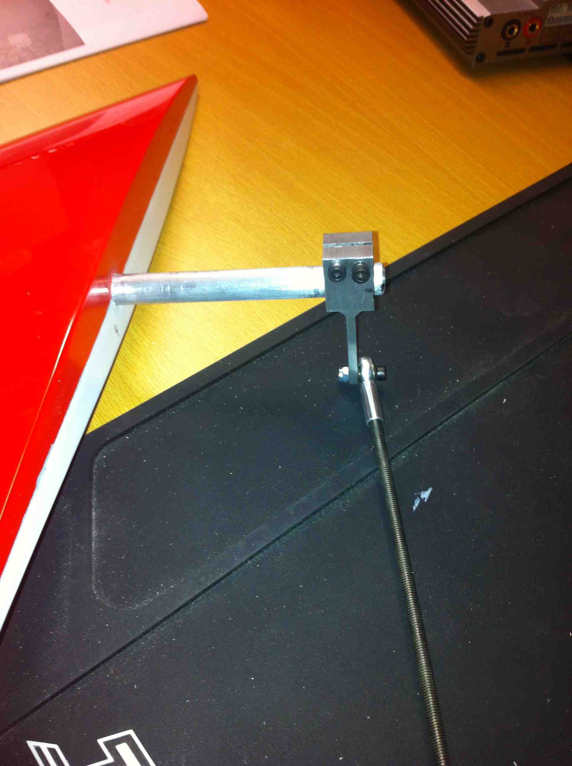

Pour la profondeur voila le montage avant modifs
Pour l'après, je ferai une photo dès que je l'aurai récupéré car j'ai dû le faire faire par un copain du club (merci José) car il valait mieux le faire à la perceuse colonne.
Sinon les servos de profondeur sont à leur place.
Voila, prochaine étape sur laquelle je travaille, les ailerons et les volets.
Je vous tient au courant.
Nicolas

bonsoir,
n'oublies pas de percer les guignols de profondeur et d'y tarauder une vis M3.
Re: Montage d'un premier jet : le SCORPION AD
Publié : jeu. oct. 17, 2013 8:22 pm
par buzz_eclair
Et aussi de verrouiller le volet de stab sur la clé en perçant et taraudant une vis m3

rico8663 a écrit :Salut les jetistes
Alors voila les avancées du moment. L' AF est fini alors voila le résultat......
Nicolas
Très bien Nicolas, :P
Quelles sont les références des servos SAVOX qui sont sur ta prof ? As tu agrandis les emplacements prévus pour loger ces servos ? :cry:
Tu as tout équipé SAVOX, donc pas de S-BUS ... :(
En tout cas, cela avance bien ! super .... ;)
MADISONMaster :diable:

Alors pour le taraudage M3 sur le guignol effectivement c'est en cours, je vous montrerai la photo.
Pour celui sur l'axe de profondeur cela m'a l'air quand même sérieux depuis la réimplantation de la production en Europe et puis ça m'ennuie un peu de percer ma profondeur.
Pour les servos ce sont des SAVOX SB-2270SG à la profondeur.
Nicolas

Hello
Le perçage sous le stab ne se verra pas et ça évite les problèmes, vu la largeur des starbs y a toujours des risques que ça prenne des coup dans la voiture, ou dans la maison pendant le rangement. Moi je l ai fais avec une vis tête fraise, tu perces à 3 puis un coup de forêt de 6 pour intégrer la tête et un coup de pinceau blanc dans mon cas et ça se voir quasi pas

par rico8663
Salut Buzz
Merci je vais y réfléchir et peut être que je vais le faire car je veux bien croire que c'est une sécurité intéressante.
