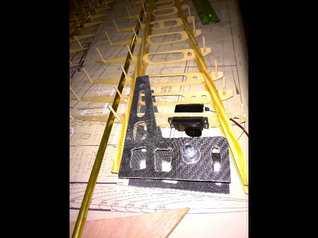

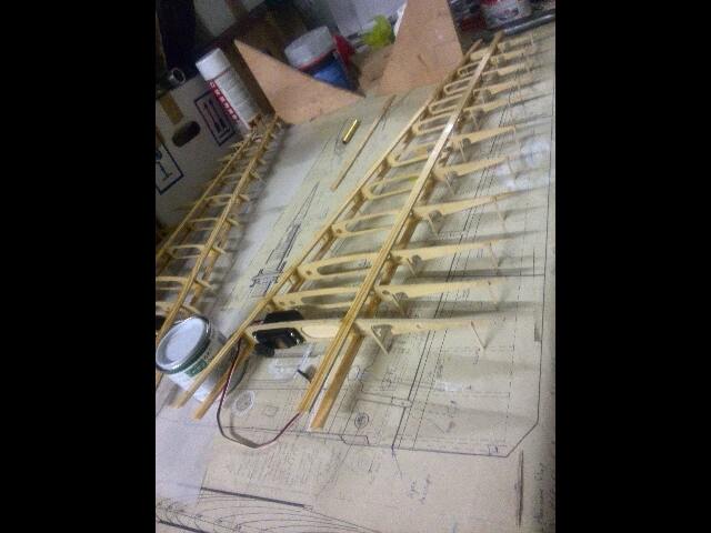

j'ai du arrêter le train avant/casse moteur de ma fraiseuse SIXI 101, donc je suis passé aux ailes:
-- construire est un plaisir, construire beau , c'est mieux , construire un objet volant, cela parait une evidence MAIS pas evident/1er jet
-- ailes nervure bois sans la A2b/plan d'origine
-- sur la photo les renforts sup et inf donnent une '' bonne'' résistance à la flexion MAIS pour la torsion, c'est nul, j'espere que le coffrage et fibre de verre feront une solidité /jet
QUESTIONS:

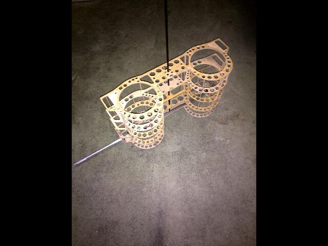

-- je dois prévoir les feux d'aile, au moins 8 + 3 ou 4 sur fuselage et direction, qlqu'un aurait-il une idée??????????????
-- le tube tuyere doit-il aller jusqu'au bout du fuselage??? diametre interne environ 125cm pour des jetcat P60, cela ne va pas chauffer( balsa ou et fibre??
je prends le temps pour cette 1er, pas évident

diametre 125 ok mais juste le logement pour passer un extracteur inox .
je te conseil d'allé voir les extracteurs Wren il sont vraiment bien fait tu le prend pour le Supersport / Jubilee / Wren 100 et il te font même gagné un poil si il sont bien accordé.
il font environ 65 en mono tube donc ça laisse de la place autour pour la circulation d'air et oui toute la longueur jusqu'à 1cm du bord minimum.

Salut,
Pour l'extracteur, soit tu prends du double parois et ca ne chauffera pas, soit tu prends du simple parois plus leger (surtout si il est long....) et tu fais des écopes d'aération sous le fuselage: ca ventile bien en vol, mais au sol la température monte un peu. L avantage dans ton cas est que le bois ne craint pas trop la chaleur. Tu peux l enduire de feutrine céramique: légère et tres bon isolant thermique.

Salut, je pense qu'une tuyère simple paroi est suffisante, le fuso est large, de bonne entrée d'air mais surtout il faut penser à l'évacuation, l'air avec la vitesse entre toujours, par contre elle bourre s'il n'y a pas de sortie, c'est pourquoi je laisse un minimum de 10mm tout autour de ma tuyère est du fuso. La tuyère étant axée pas 3 vis à 120°. Un autre point important est la position du moteur dans le cône pour que l'effet Bertin soit efficace.

Dites moi si je me trompe... mais sur tes dernières photos, c'est bien le pivot de rotation de l'aile qu'on voit dans le carbone?
Il me paraît bien fortement déporté par rapport au longeron...et il n'est pas repris sur celui du BA?
Je ne remet pas en cause la position du point de rotation, mais ca me surprend qu'il ne soit pas axé sur le longeron principal.

pour la photo avec la pièce en L en carbone:
oui bien déporté MAIS celle ci est mise à blanc pour voir, pas à sa place sur photo
on voit un servo qui cdera l'aerofrein de dimensions: 45mm x 550mm , position de travail à 45° au maximum:
-- j'ai mis un servo de 6kg/cm, des avis?????????' trop faible, bon??? je ne rappelle plus la formule de la force engendrait par le vent du à la vte sur une surface!!!!, l'expérience est plus simple, attente de vos reponses.
-- en phase d'atterrissage(décollage si plus élevé), quel est environ la vte d'un jet/aile ouverte??
-- sur jet militaire, les volets sont ouverts à plusieurs ouverture ou tout de suite en plein ouvert???
-- revetement carbone si existe en 50g/m2!!!!!!!!!!!! pas trouvé
merci à vous

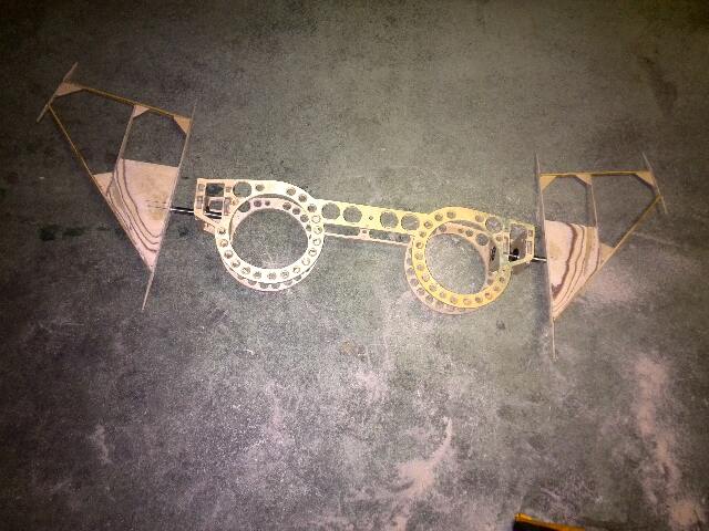

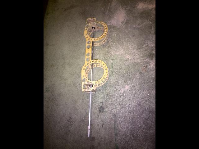

travail en parallèle sur taileron et support de taileron:
-- mise en place rlt mm axe pour les 2 tailerons/ passage/collage axe d'un seul tenant
-- début des tailerons/content de moi :siffle:
-- en cours mise place servo taileron ensemble servo Et taileron assez rigide( pas trop!)

les difficultés commencent voir photo :
-- ailes /pivots collé araldite standard
-- ensemble taileron / photo en cours
j'ai usiner la douille pour translation aile, un petit écrou bronze, à l'image de la construction!!! tout est à faire et bien sinon boummmmmmmm bonjour la terre.
