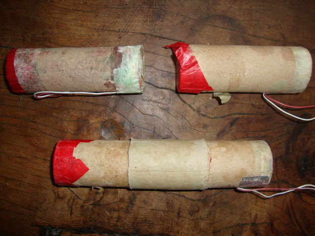

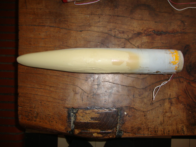

Voilà ce que j'ai bidouillé,avec les fumigènes ALM?
Plus gros :50 mm de diamètre et 120 s de fonctionnement .
J'ai coupé le cul de l'un et le nez de l'autre et raccordé au milieu .manchonné .
Résultats : 420 grs de fumigène et prévu normalement pour 240 s de fonctionnement .
Au prix de Alm ,çà fait cher le vol !!!!!!!!!

- Et une fois dans son Pod
- DSC02363.JPG (134.93 Kio) Consulté 15528 fois
- Les deux fumigènes séparés ,et raccordés .
- DSC02362.JPG (133.78 Kio) Consulté 15528 fois
