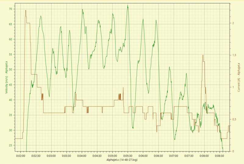

tout simplement une sonde MUI30, qui est branché sur la pompe kero, ensuite il suffit de calibrer les alarmes en fonction de la conso.
Le principe est simple , cet sonde sert en réalité à contrôler la consommation d un accu, il suffit de lui faire croire que le moteur est un accus hihihihi
je ne sers plus du chrono, mais il est toujours en fonction, j'ai une alarme carburant "reste un litre carburant" et une "reste 1/2 litre de carburant, la conso est affiché en permanence sur l écran d'accueil de l émetteur, et on peux aussi la faire annoncer vocalement à tout moment

pour le calibrage je ne suis pas embêté
un vol au chrono pour voir combien on consomme , et ce qu'il reste en carburant , et c est déjà presque réglé, il reste plus qu'a affiner sur qq vols, mais c est déjà opérationnel
ca coute pas cher, ça pèse rien, et c est fiable, des que je retrouve la photo du montage je la poste
et autre avantage sur le chrono, ce système prend tout en compte, démarrage , réglage de dernières secondes, temps d attente avant de décoller, roulage, et le type de vol
