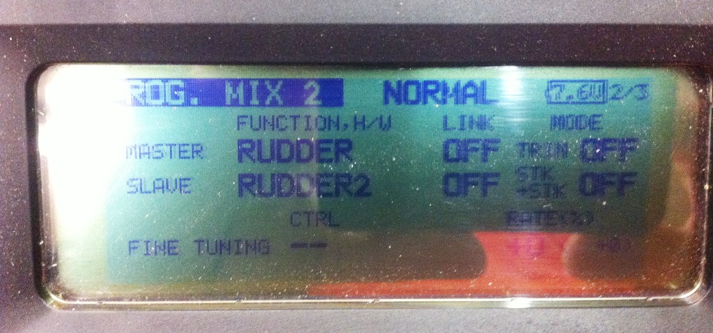

Je n'ai pas encore essayé, mais depuis le début, tous mes jets ont roulette et dérive séparés, trim roulette différent du trim dérive...
Et je fonctionne déjà avec un dual rate pour la roulette, activé par l'inter qui gère l'entrée/sortie du train...
Je ne voit simplement pas où trouver le "delay" pour "dire" au dual rate lors de la sortie: "tu restes à 0 (zero) x secondes lorsque je commande la sortie train"...
Pour la rentrée, pas de souci; dés que je demande la rentrée, le dual rate passe immédiatement à 0 (zero)

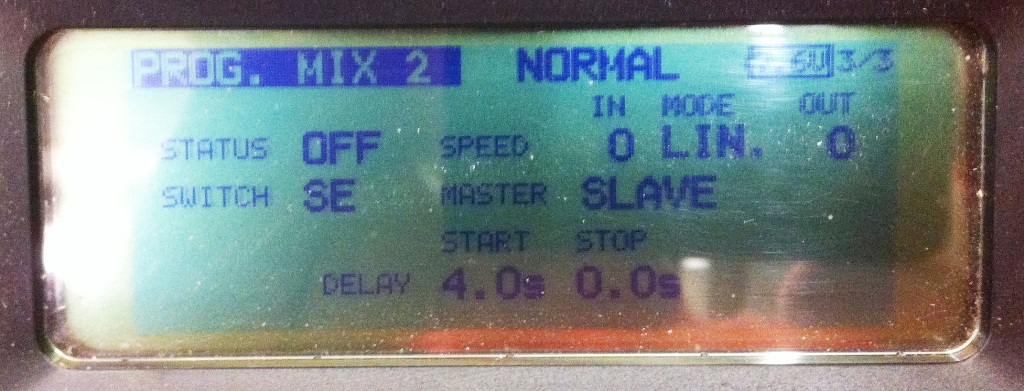

Salut,
As-tu essayé de faire un mixage Dérive -> roue puis mettre un delay dans la config du mixage ?
Sur la T12Z, dans le menu du mixage, tu as la possibilité de mettre un delay pour le "Start" et pour le "Stop" du mixage... A voir si tu peux le faire avec la FG...
Mixage activable/désactivable sur le même inter que le train. Ainsi, dès que tu actionnes l'inter pour la rentrée du train, le mixage se coupe, lorsque tu sors le train, tu mets un Delay pour que le mixage soit actif ...

Ouaip, en fait c'est ça... J'ai été voir ma prog pour le Futura ce matin, et ça donne ça :
En fait je passe bien par un mixeur libre dérive => roue avant, activé on/off par l'inter du train rentrant, avec délai de 4 secondes dans un sens, rien dans l'autre.
Et hop, à tester chez toi !

Je n'avais pas pensé à cette solution ! En plus, avec le boulot fourni pour expliquer photos à l'appui, le paramétrage est "clés en main"...
Un grand merci, en espérant que le système présenté soit possible sur la 12FG; je le crois,
Énorme merci,
Alain.

A priori oui car les 2 photos semblent correspondre à un écran de T12FG
Nicolas.

Perdu ! C'est une FX30 !!!
Donc c'est pareil...
