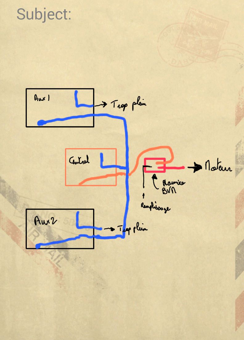

sur mon feu F15 SM,
il y avait 3 réservoirs,
chaque réservoir latéral était en série sur le réservoir central.
soit 2 circuits parallèles,
c'est à dire que les réservoirs latéraux se vidaient en premier sur le central,
les entrées d'air ne sont que sur les latéraux.
ça fonctionnait très bien.

Salut Lionel,
je pense que Julio parle de ton schema posté a la page 1 de ce topic....
bref ce schéma là qui est top quand on a 3 réservoirs plus nourrice. ..
