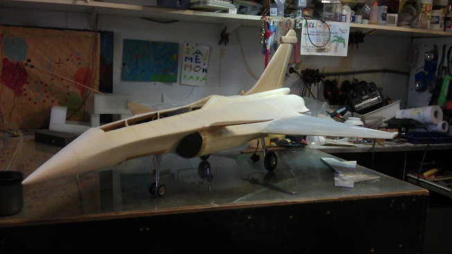

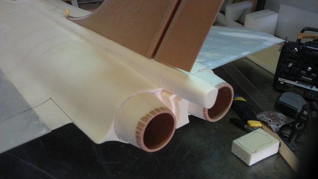

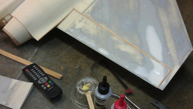

Re: Mon Rafale pour turbine 90
Salut à tous,
Après cette petite dérive perso, et ce mauvais temps que l'on a eu ce week-end dans le sud, je reviens sur le sujet principale: la construction et l'avancement de mon Rafale
Donc, j'en suis ou ? Et bien j'ai bien avancé !
Train posé, reste servo de frein à raccorder.
Découpe des ailerons effectués et les deux ailes âpreté et poncées pour la peinture.
Voila tout cela en image.....
- IMAG1725.1.jpg (84.17 Kio) Consulté 5199 fois

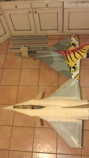

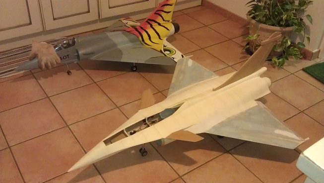

Il a vraiment de la gueule
Pourrais tu faire une photo à côté du M2000 maintenant que le TR et les ailes sont assemblées pour voir un peu la diff de gabarit.
Niveau poids ça va donner quoi par rapport au mirage ?
Tu as prévu un 8 voies pour la réception ?
Encore bravo pour cette réalisation
- Mirage 2000
- Messages : 162
- Inscription : jeu. mars 15, 2012 12:16 am
- Localisation : 30230
Salut,
a quelques cm près ils ont la même taille
je vous laisse voir cela en image.
Sinon au niveau poids à quelques centaines de grammes près, cela devrait être similaire.
