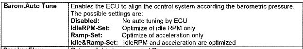

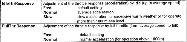

Mais tout de même, selon la documentation dans la notice JetCat ci-dessous:
Il est dit page 40 d'une part que l'on peut activer le "Baro" pour optimiser le fonctionnement, d'autre part (page 41) que le délai de mise en puissance peut être augmenté par temps chaud ou en altitude...
Mais pas de mise en garde quand aux risques liés à l'usage de "AutoBaro", bien au contraire, c'est dit optimiser !
Surprenant...
