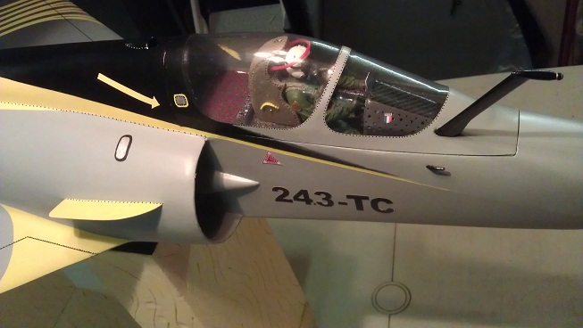

Re: Mon mirage 2000 pour turbine 90
Bonsoir et merci pour ces éloges.

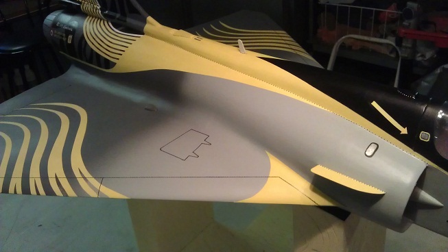

Comme cela semble vous plaire, je vous rajoute quelques photos de détails sur la déco du deuxième mirage 2000 réalisée par mon voisin Thierry.
Dès que le temps le permettra, il faudra essayé se deuxième mirage
Olivier
Olivier

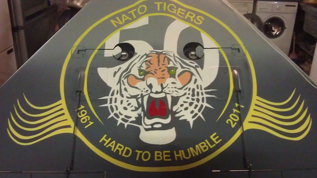

Concernant la déco, comment as tu procéder pour faire la peinture?
Stickers, ou bien masquage et pochoirs ?
Gaëtan
Gaëtan
- Mirage 2000
- Messages : 162
- Inscription : jeu. mars 15, 2012 12:16 am
- Localisation : 30230

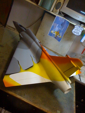

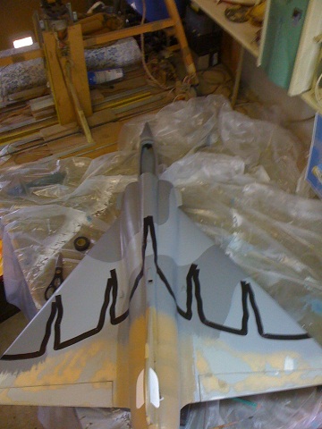

Salut Gaëtan,
Au niveau peinture, j'utilise de la Humbrol maquette en Satiné car je trouve cela plus chouette.
En effet le brillant fait ressortir tous les défauts de surface et le mat fait trop vieux, donc entre les deux il y a les peintures satinés qui font l'affaire.
En ce qui concerne la peinture, j'utilise un aérographe simple effet pour les grandes surfaces et les dégradés, sino après j'utilise dus scotch électricien car il est souple et se met en place facilement et donne des coupures de peinture franche.

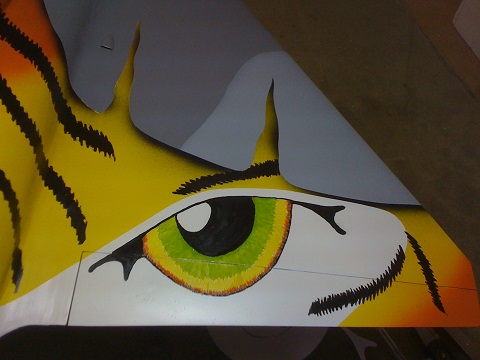

Je joints quelques photos qui montrent la déco étape par étape sur la tête de tigre.
-1/J'ai commencé par faire les nuances de gris camouflage et j'ai coller le scotch pour faire la délimitation avec la tête de tigre.
-2/Ensuite, j'ai Fais le blanc, que j'ai aussi délimité pour le blanc des yeux.
-3/j'ai fais le jaune puis le marron clair en dégradé et en finale le noir pour accentuer la coupure de la tète de tigre avec le camouflage du fuselage. (Je commence toujours par la couleur la plus clair vers la couleur la plus foncée quand je fais des dégradés).
-4/j'ai ensuite enlevé les cache et j'ai détouré les yeux sur le font de l'œil blanc avec un crayon papier et réalisé une symétrie inversé pour le second œil.
-5/j'ai fais le noir de l'œil et les zébrures sur le fuselage avec un pinceau.
-6/Ensuite j'ai fais le vert, le jaune et le marron.
et voila c'est fini
NB: il faut compter une petite semaine pour réaliser ce type de déco en travaillant un peu le soir dessus ! Le plus long est l'attente entre chaque couche que la peinture soit bien sèche.
Voila pour ma méthode de peinture / déco.
Olivier

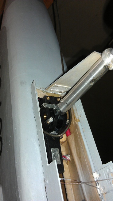

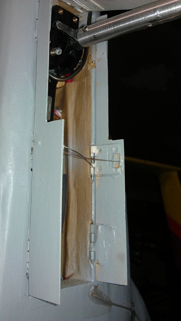

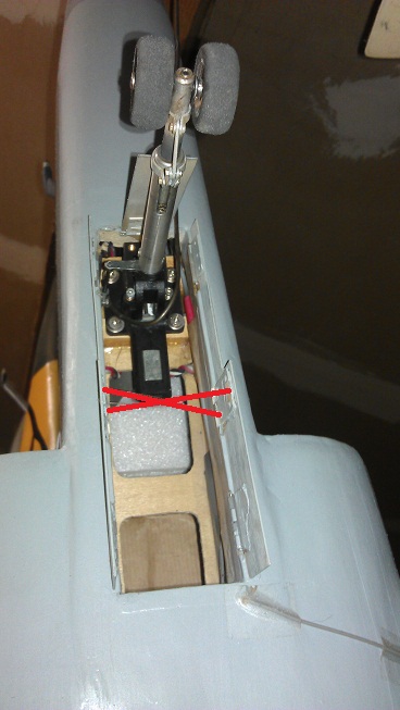

Comme le sujet semble vous intéresser, je vous communique les astuces de montage que j'ai trouvé pour le mécanisme de train et trappes de train rentrant de la jambe avant.
Le mécanisme de train rentrant est celui-ci.
http://www.hobbyking.com/hobbyking/stor ... stem_.html" onclick="window.open(this.href);return false;
Par contre, je n'ai pas utilisé la jambe de train avant du kit, j'en ai fabriqué une un peu plus maquette avec deux roues diamètre 20mm.
Principe de fonctionnement du train avant:
Quand le train est en position sortie, la trappe arrière gauche et arrière droite sont ouverte et maintenue ouverte grâce à des charnières plates qui ont été modifiées.
J'ai retiré une partie centrale de la charnière pour y inclure un petit ressort qui permet à celles-ci de se refermer naturellement sur elles mêmes.
Ce système permet aux trappes latérales, d'être naturellement ouvertes.
L'amplitude d'ouverture de celles-ci est définie par deux petit fils tendu entre l'une d'elle et l'articulation de celle opposée. Et vis et versa pour l'autre.
Ce système à pour but, quand on rentre le train, la jambe du train attrape ces deux petit fils croisé et les trappes ce referme derrière le train
Quand on ressort le train, le fait de ressortir la jambe de train, libère la tension de ces fils et les deux trappes latérales s’ouvrent grâce aux fameuses charnières qui forcent leurs ouvertures.
Pour la trappe avant qui sert en même temps d'aérofrein
, le principe est un peu différent car celle ci est aussi articulé avec une charnière équipée d'un ressort mais qui l'oblige naturellement à se refermer.
Celle-ci est plaquée contre la jambe de train, et quand celle-ci rentre, elle reste plaquée contre jusqu’a rencontrer deux petite vis qui sont fixées sur le mécanisme de train qui permettent le réglage en fermeture (cela évite d'avoir la trappe trop rentré ou trop sortie).
J'espère que ces expliquassions sont suffisamment claire et dans le cas contraire, ne pas hésiter à me le signaler que je corrige le tir.
Ci joint quelques photos qui vous aideront à mieux comprendre.
A bientôt pour d'autres astuces
Olivier
