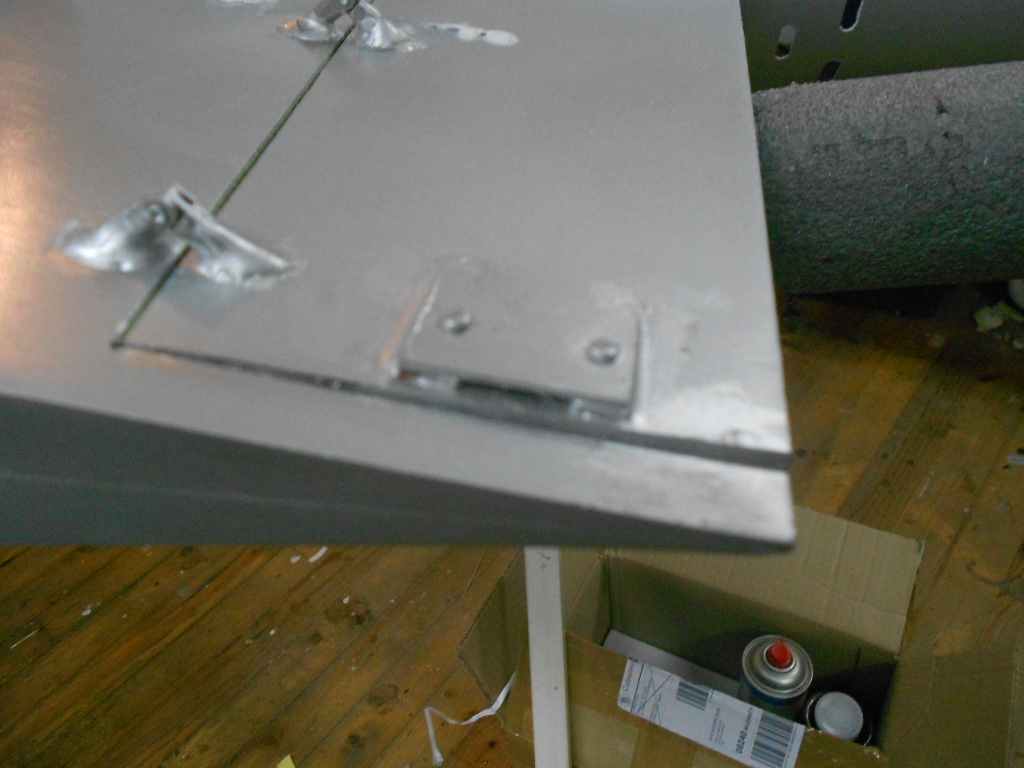

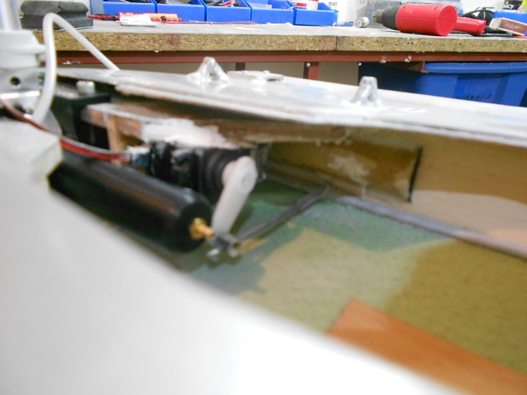

Bonjour voici le montage de mes volets.
1 servo (des 678) pour 2 volets, celui est collé au SIKABON sous le support de train.
Prévoir un inverseur de servo, si ce n'est pas possible par emcotec ou autre box
Les volets sont reliés par un plat en fdr+ un fourreau;Oui pas maquette mais simple , léger , efficace....
La commande est réalisée par gaine + cable tressé de 2 mm..... Il n'y a aucun jeu.
Le volet est poussé au niveau de l'extrado par le cable,
il y a ainsi un bon bras de levier par rapport aux charnieres d'ou les servos forcent tres peu.
Le plus délicat est percer le passage de la gaine au niveau de l'extrado.
J'arrive à un débattement de 45°

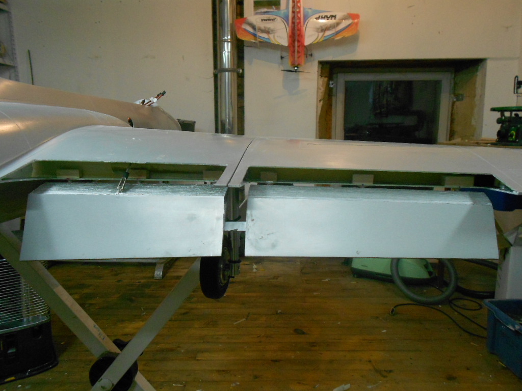

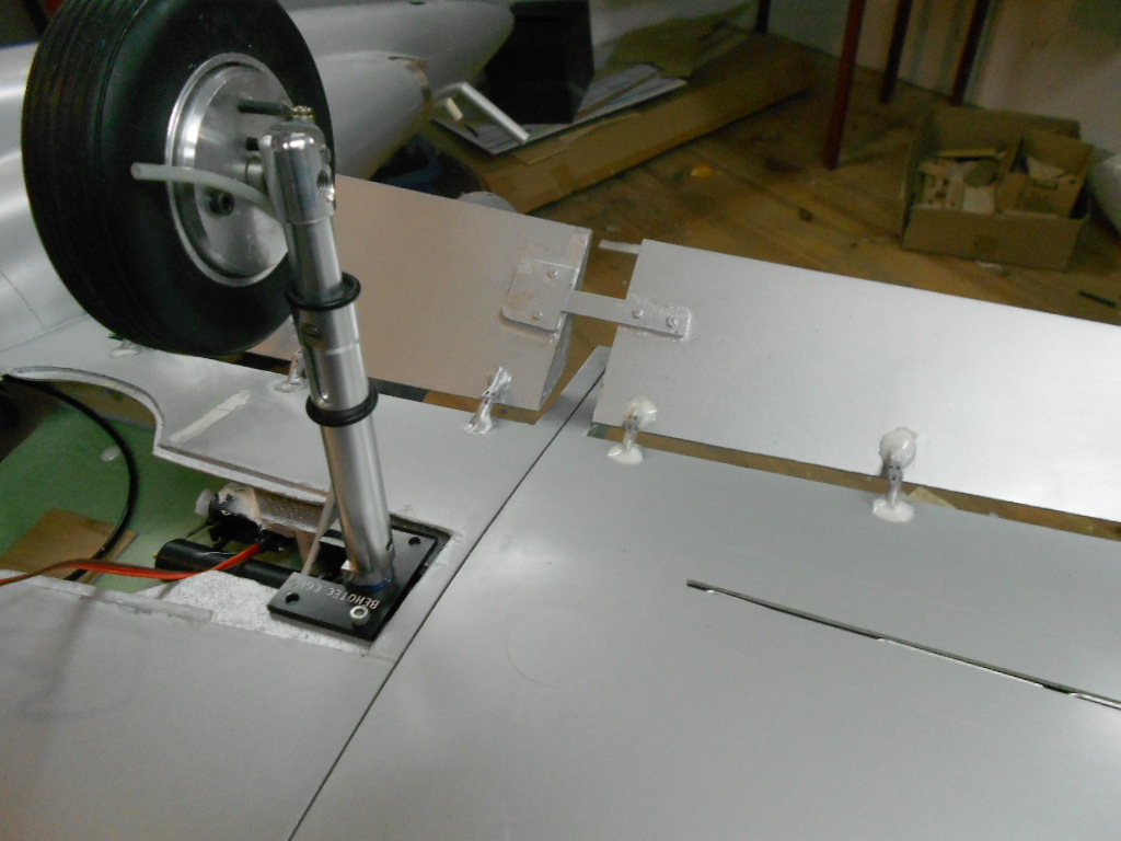

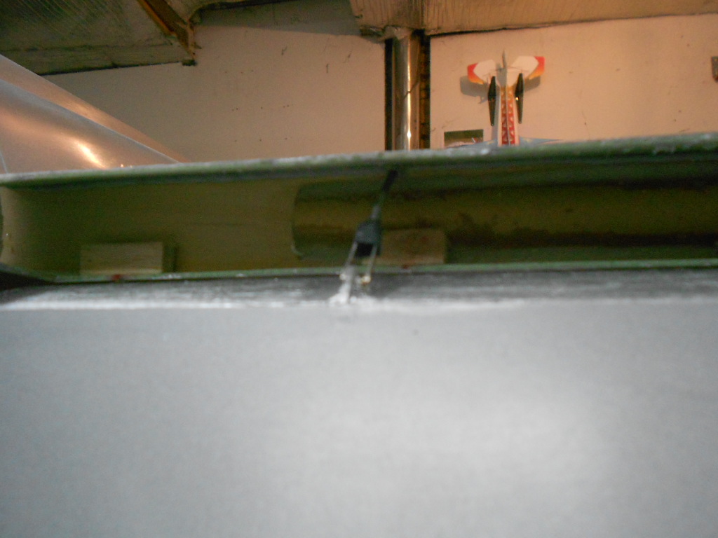

Suite

salut Alex,
c'est trés bien,
tu as découpé les volets suivant les gravures intrados/extrados?
t'as pris de l'avance
c'est trés bien,

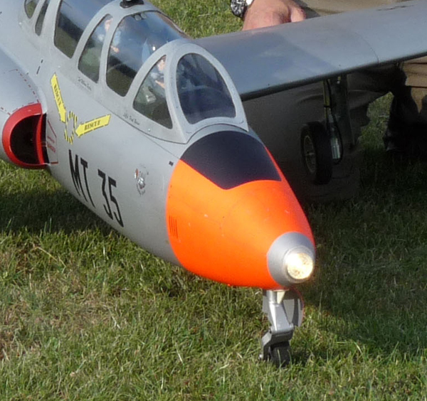

Bonjour très beau projet peux tu nous en dire plus sur le phare de 36w ? Alim... Contacteur... Etc ?

bonjour,
oui j'ai découpé avec une fraise en respectant les lignes de structure.
Concernant le phare avant :
Il est constitué d'une lampe dichroïque 12v GU4 20W Diam 35 mm.
Elle est alimentée directement par un lipo 2s 7.4 volts de 500 ma (que j'utilise pour l'indoor)
J'ai essayé avec un 3S, ça chauffe fort, Julio a fait le meme constat
Pour l'instant je branche en direct avec une prise BEC, mais on peut installer un contacteur..............
La lampe est collé au silicon transparent.
alex
a+
alex
a+

Fouga Magister 1/5 Christen Diffusion
Oui c bien ce qu il me semblait pour la lampe ... Et niveau luminosité comparé à du luxeon ? Tu en penses quoi ? En plein jour ?

Re: Fouga Magister 1/5 Christen Diffusion
Bravo Alex
Je vois ce qu'il me reste à faire.
Concernant le phare avant, je l'alimente avec le second accus réception 2S qui lui est connecté à l'Emcotec. Le phare n'étant allumé que lorsque le train est sorti, la consommation sur cet accus est minime. J'ai mis un micro switch qui coupe le phare lorsque la trappe avant est fermée. En ce qui concerne la luminosité, il se voit très bien même en plein soleil. Ci joint gros plan (cela crache encore plus quand on est vraiment de face).
Bonne continuation pour la construction de vos Fouga.
A bientôt
A bientôt
