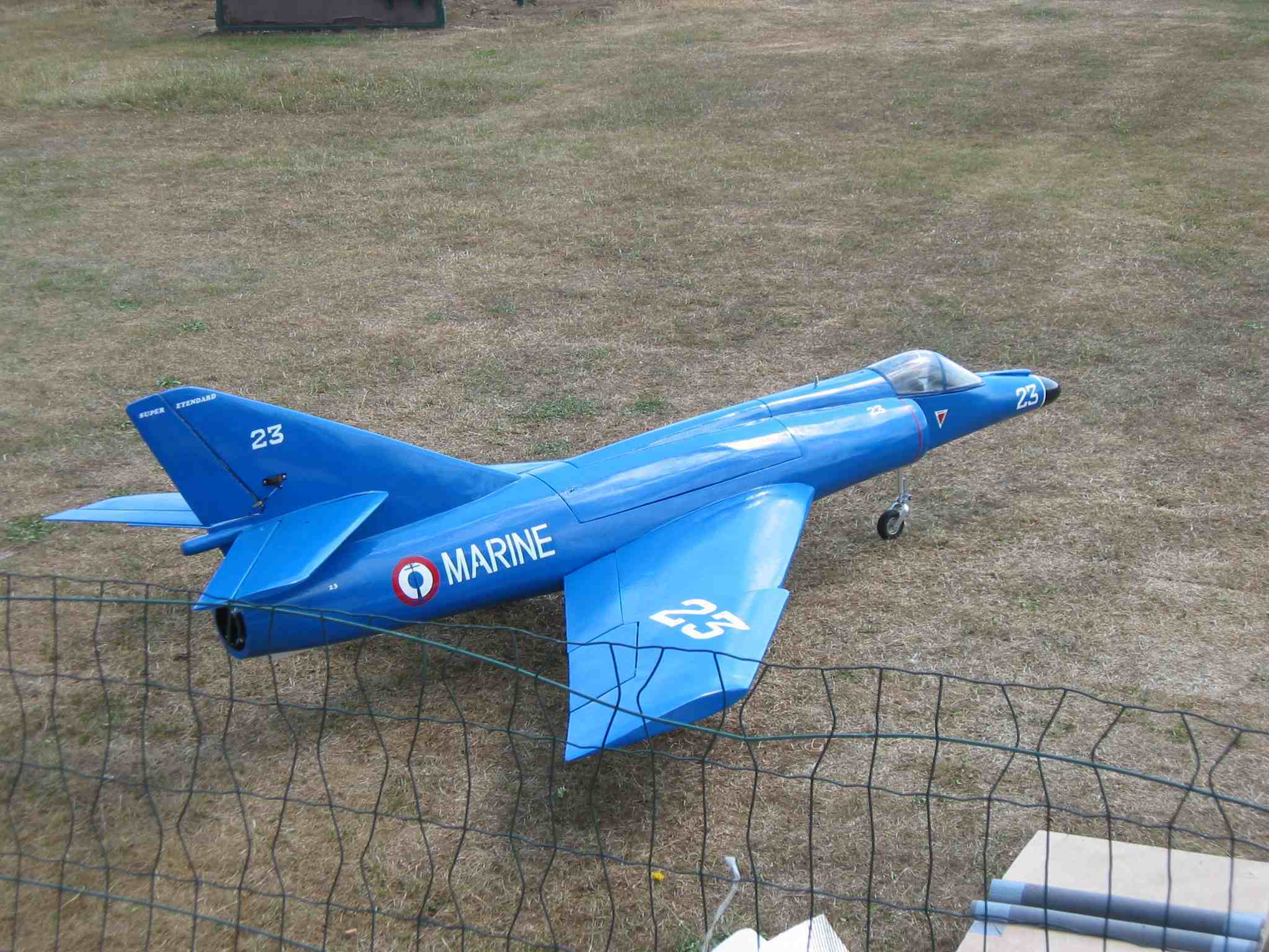

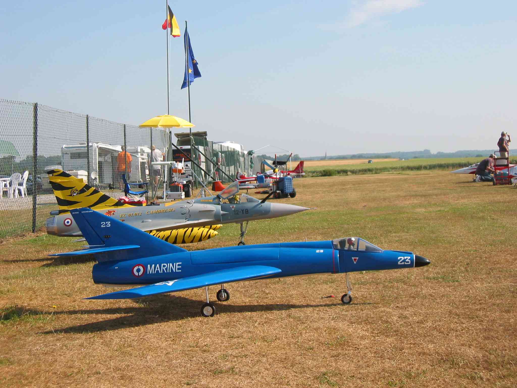

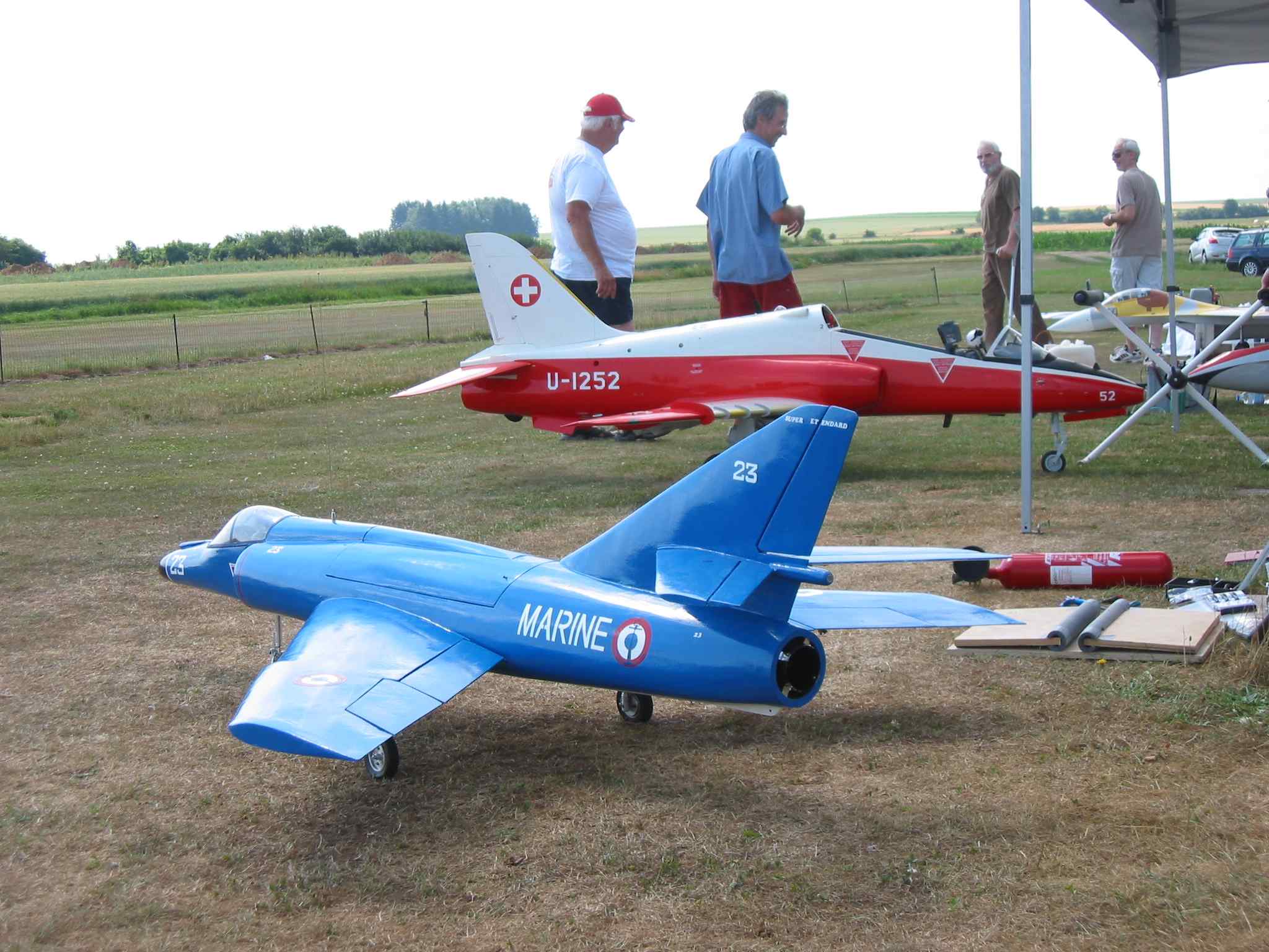

Comme l'on parle de SEM sur le forum, je ne résiste pas à vous poster qq photos de cet avion.
Pascal
(Marseille)

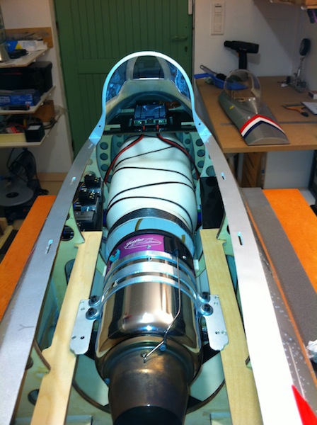

Bonsoir à tous,
Le sabre avance doucement cause planning chargé.
La veine d'air et le cockpit occupent pas mal de place.
Maintenant que j'ai défini l'emplacement des divers périphériques, je vais pouvoir avancer un peu plus vite.
Au final il sera équipé d'un P180 Rx. Je devrais le recevoir mi-mars.

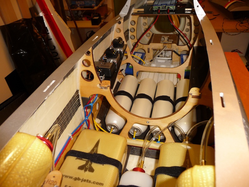

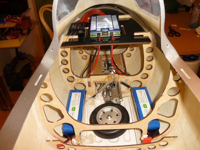

Quelques photos.
Christian.

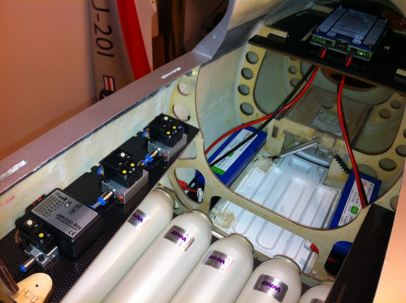

Hello
T'es sur d'avoir assez d'air??? :he: :he: :he:
F15F20
Messages : 247
Re: F86 1/5
Message par F15F20 »
En fait, elle ne sont pas grosses (20 cm de long par 5 cm de diamètre) à cause de la veine d'air juste au dessus.
Il y en aura 4 pour les trains qui sont imposants et une pour les freins.
Bon, je sais, j'ai toujours la manie de prendre des marges ;)

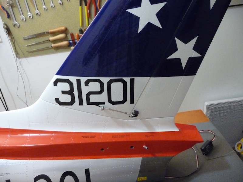

Re: F86 1/5

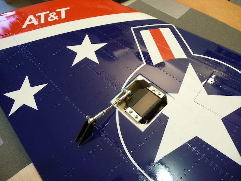

Le F86 avance bien.
Commandes de vol,circuit carburant et pneumatique terminé.
Je devrais avoir fini fin mai.
Il manquera plus que la turbine qui devrait arriver fin juillet!
j'ai basculé du 160 sx au 180rx , donc délai...
