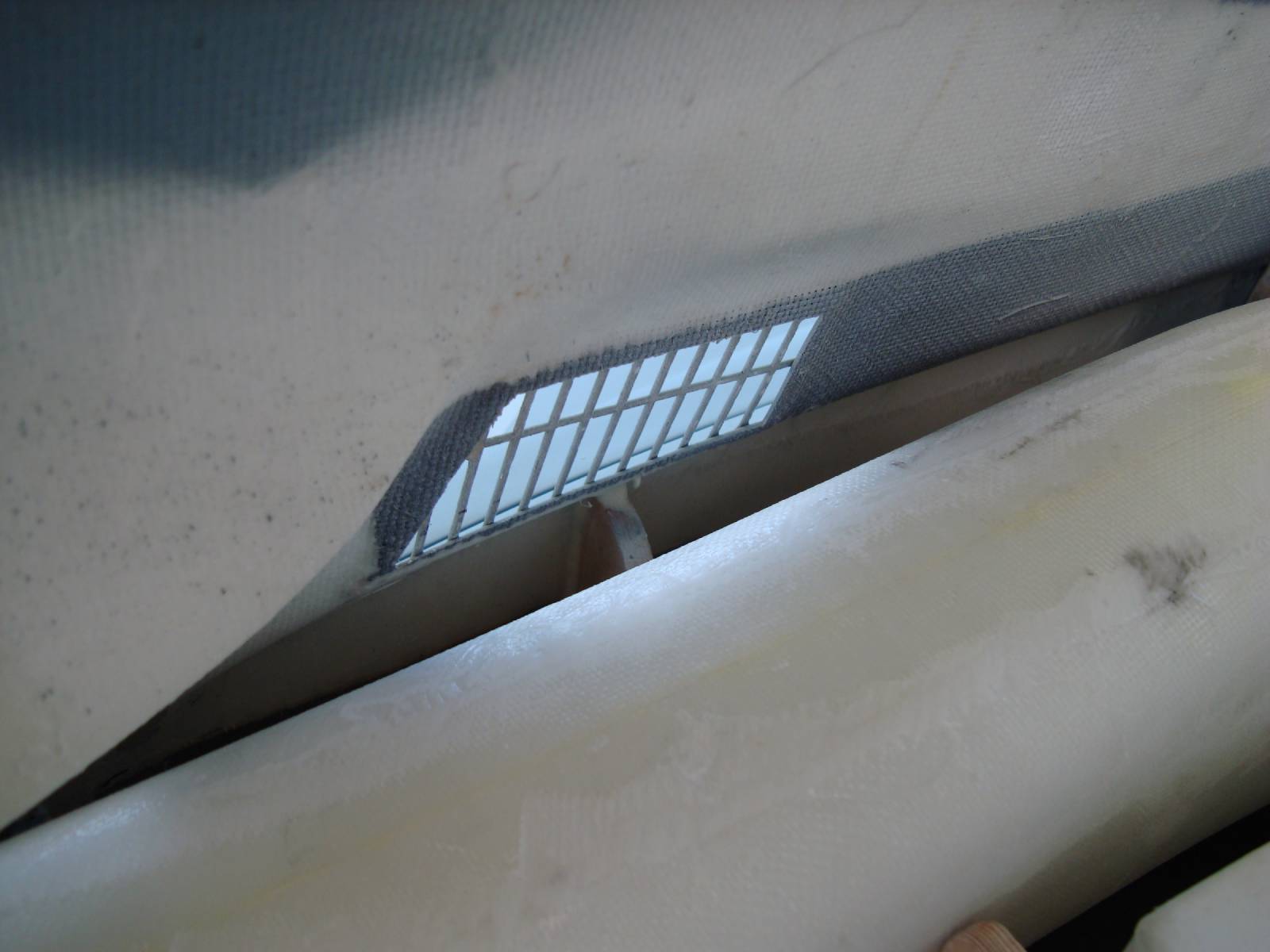

Renforts en carbone et puis de trains fermés
Les grilles sont ouvertes

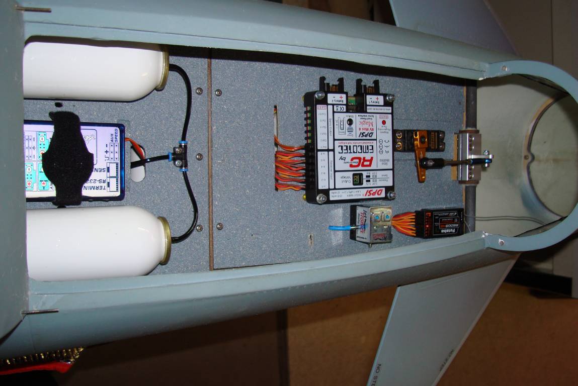

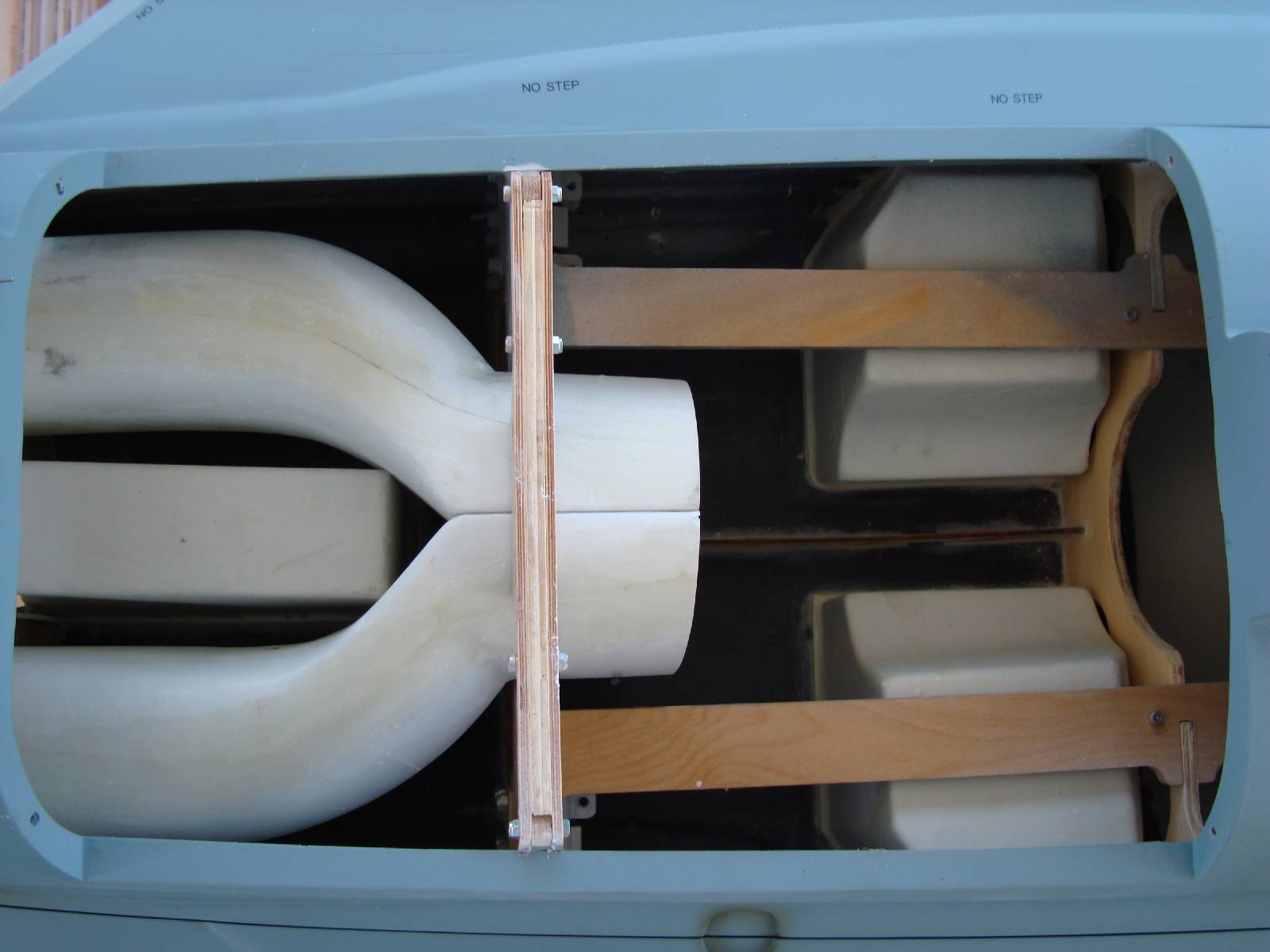

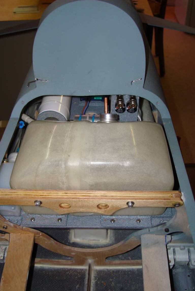

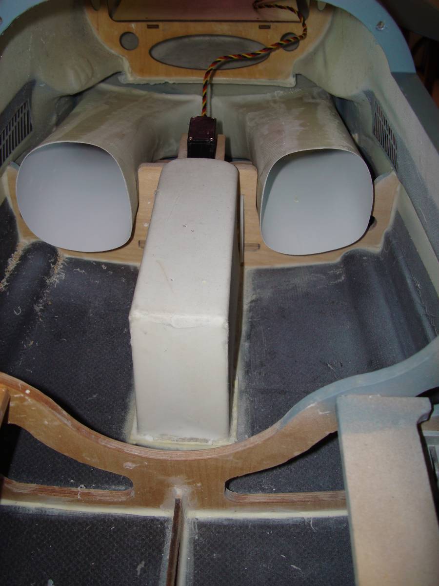

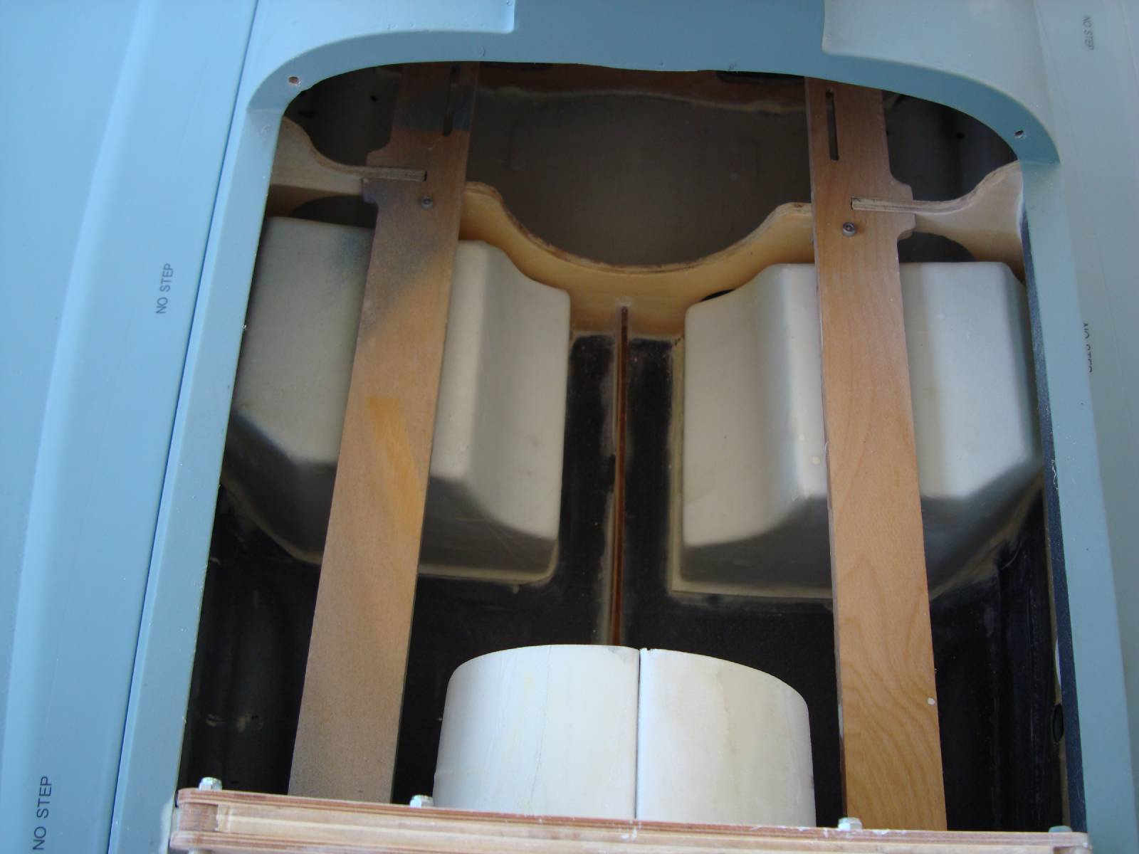

première modif j'ai coupé les conduits d'entrée d'air afin de pouvoir reculer le réservoir principal de 2.5 litres. Ce réservoir est normalement placé entre le cockpit et le capot moteur mais il se trouve relativement en avant du centrage. Le centre du reservoir une fois reculé se trouve maintenant juste au point de centrage, comme ca plus de variation de centrage.

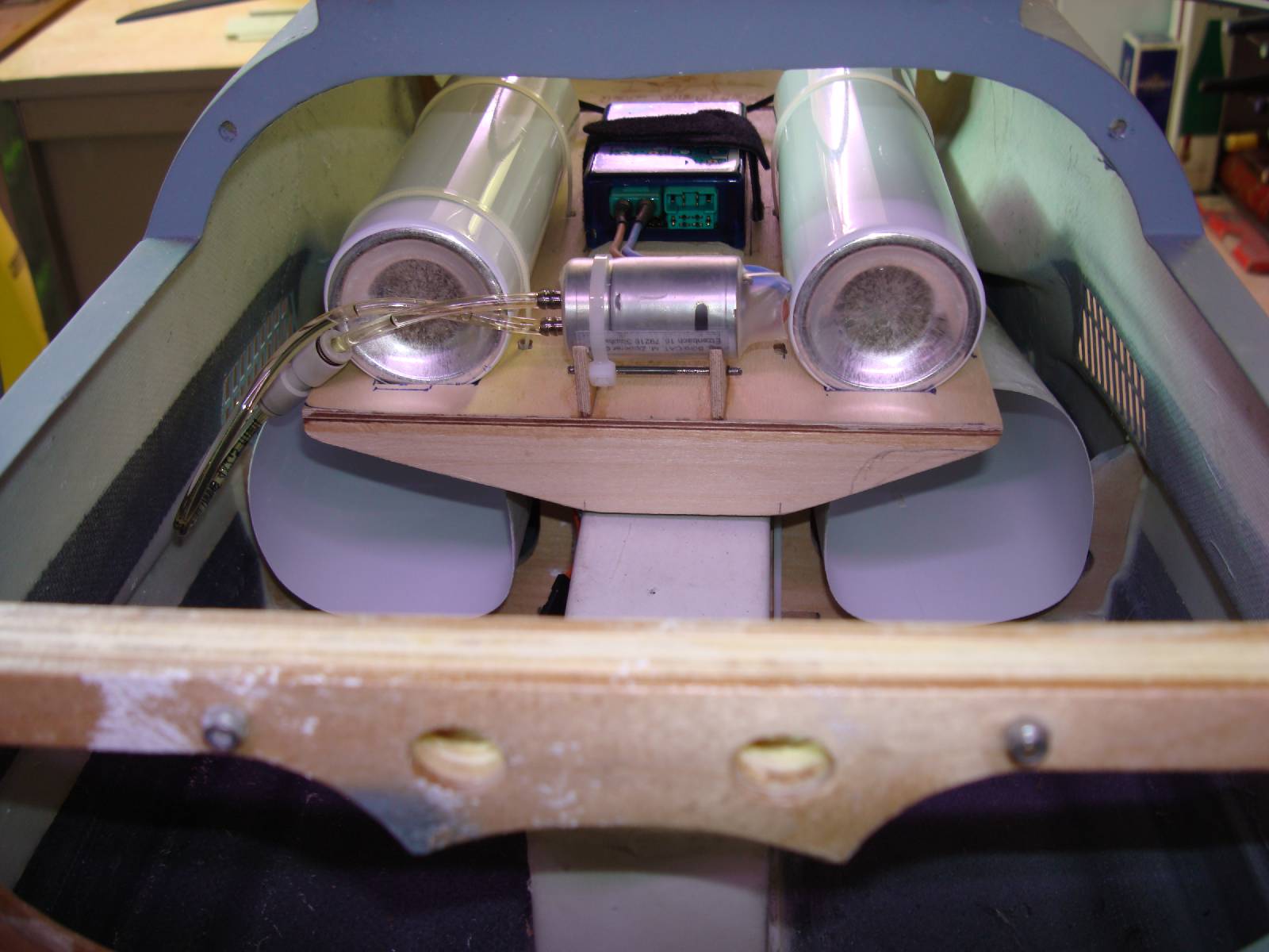

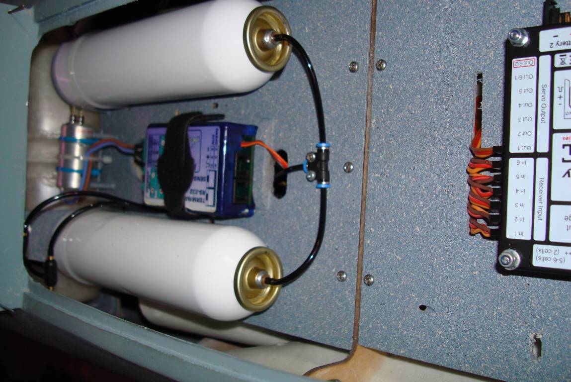

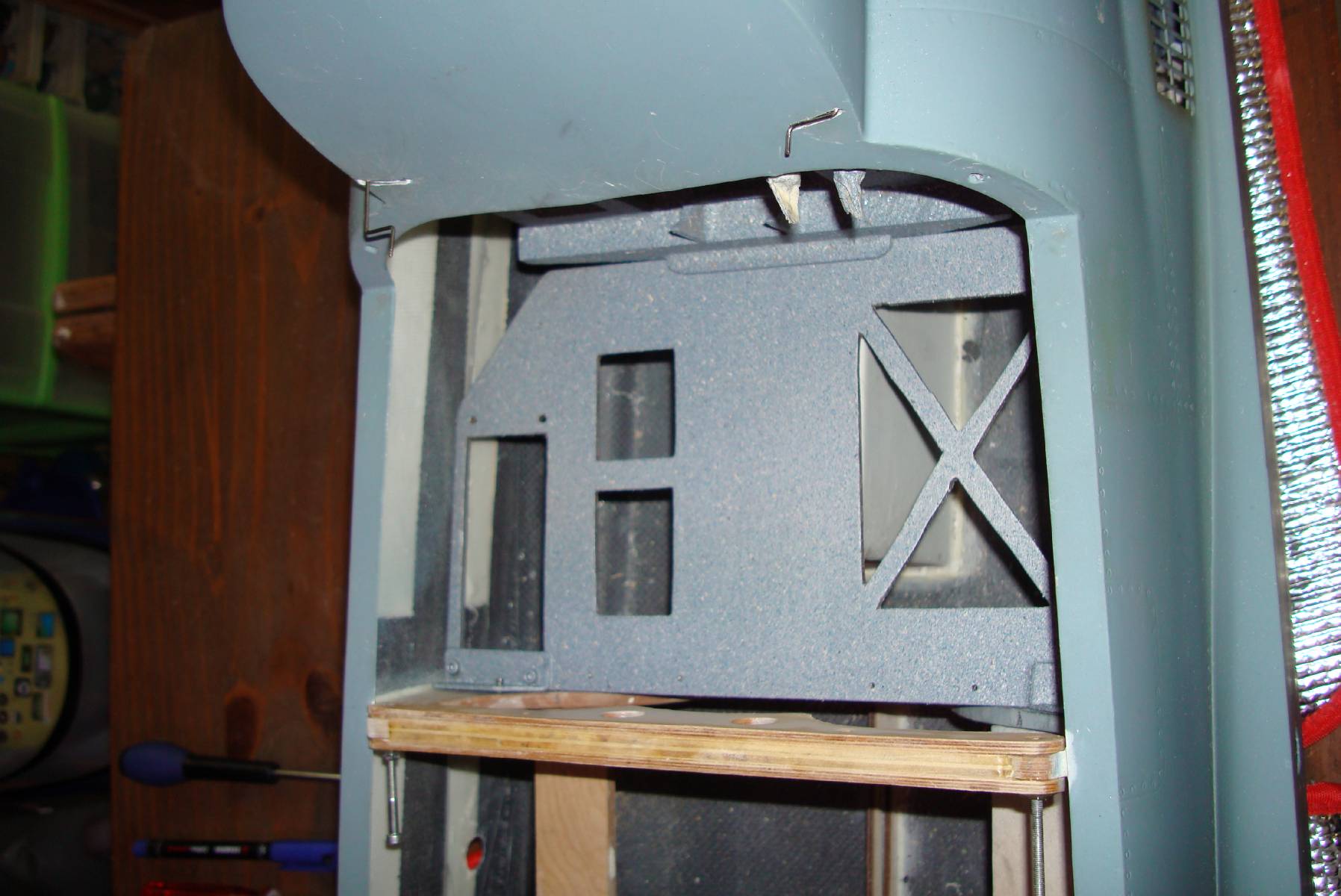

D'origine il est difficile de sortir ce réservoir, maintenant cela se fait très facilement. J'ai fait 3 platines distinctes, une pour la radio, une pour les bouteilles de trains et trappes ainsi que la pompe et l'ECU, la troisième platine pour le réservoir principal et l'UAT. Chacune de ces platines peut etre démontée indépendemment des autres.

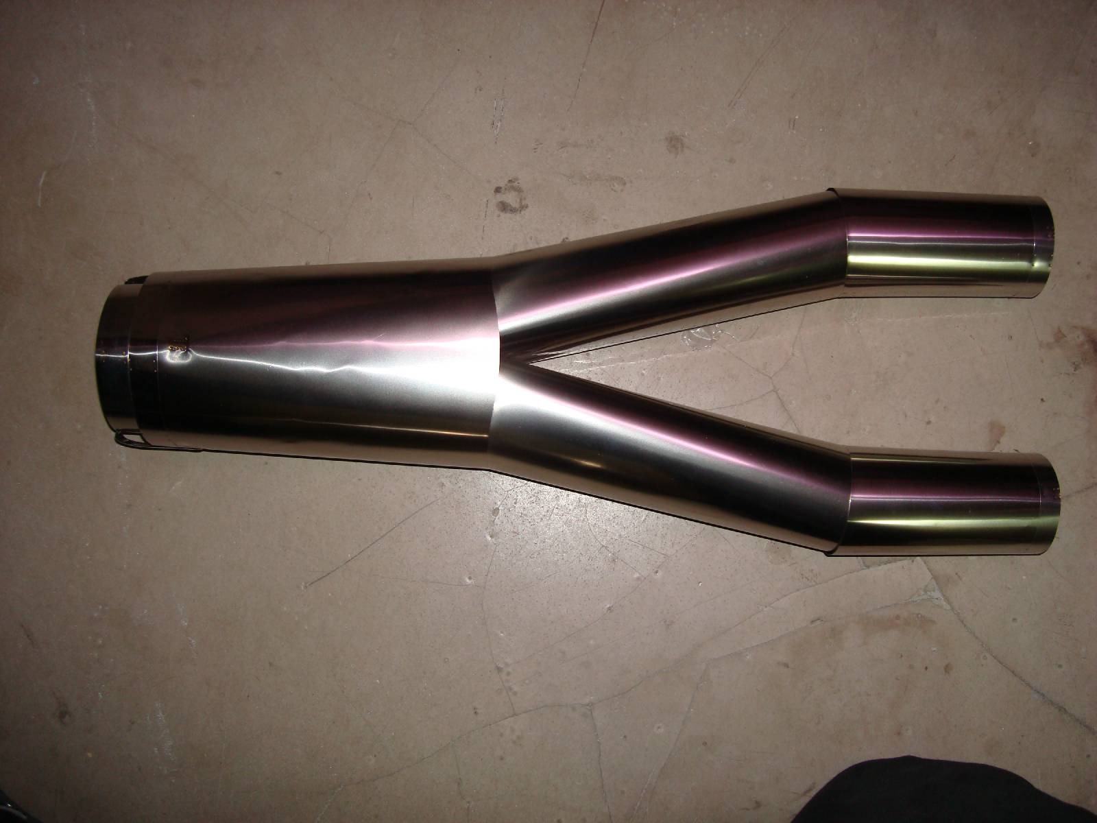

Pour la coupe des conduits voici les originaux:
Une fois coupés il n'y a plus le pantalon mais juste 2 conduits droits.

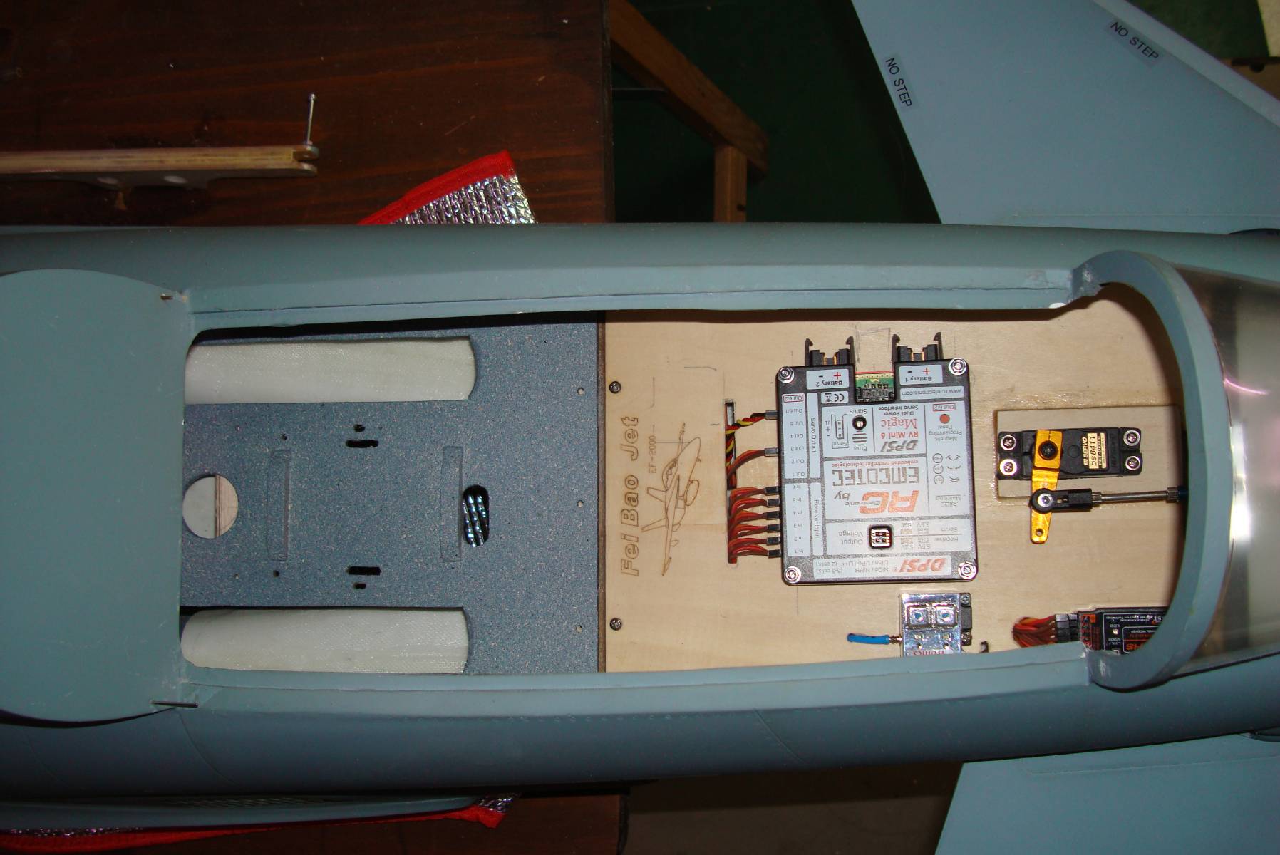

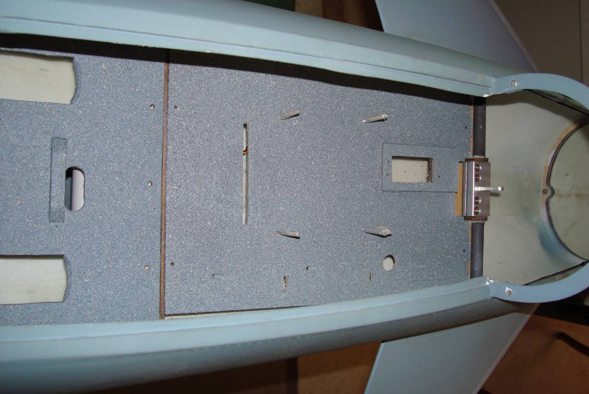

Pour ce qui est des ébauches de platines, platine radio (tout n'est pas prémonté):
Re: C&C Eurofighter
Publié : sam. juin 18, 2011 5:02 pm
par Looping-74
2 eme platine à la place du réservoir central à l'origine pour les bouteilles d'air du train, la pompe, l'ECU

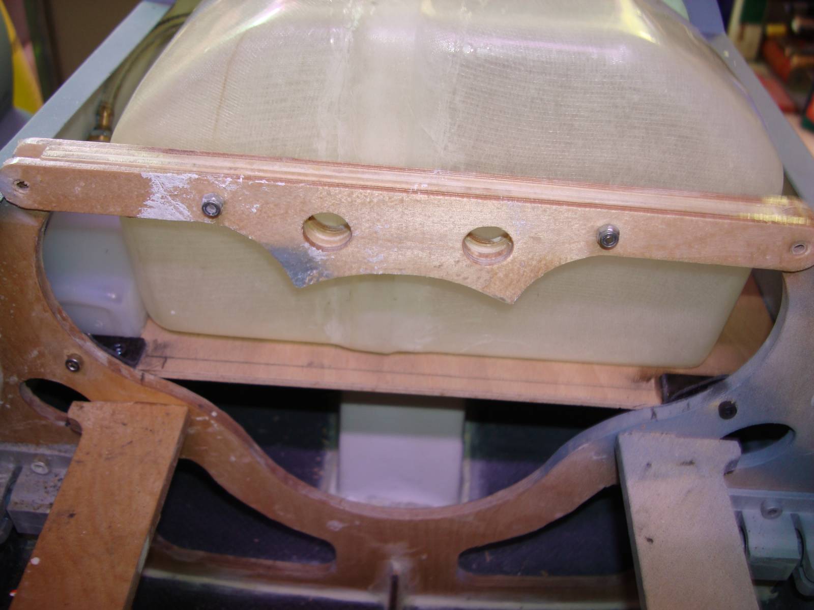

Le troisième platine avec le reservoir principal et l'UAT
