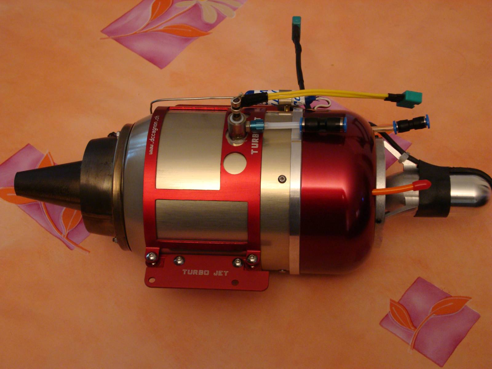

Voici le meme que toi mais entièrement refait par mes soins et kérostart.
12.7 kg à 120 000 tr/mn
Tu remarqueras que le cone à l'arrière du corps est pus court que sur l'autre photo.
Par contre les réglages d'accélération sont identiques.
Et le 14.5 kg
Gilles

Ah oui effectivement il est tout beau remis à neuf comme tu l'as fait...le miens à côté fait pas le poids !
J'imagine que si tu as recoupé le cône c'est pour gagner en poussée ?
Encore merci pour tes conseils ;)
Vincent

Je parle du cone à l'arrière du corps alu de réacteur pas de la tuyère, si tu coupes la tuyère tu perds de la poussée, tu pince plus tu augmente la poussée et la température aussi. je n'ai rien modifié sur ces turbines juste une révision complète (j'ai fait 2 bon coup sur ebay), un reparamétrage complet des ECU et un reloockage.
Gilles
