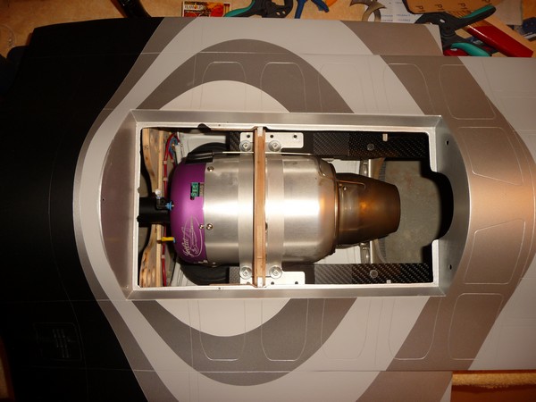

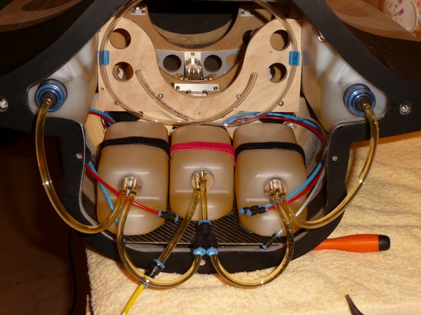

Bonsoir Jean-François,
Le circuit carburant se compose de 2 réservoirs principaux de 1,8 litres chacun + 2 réservoirs auxiliaires de 500 cc chacun et enfin la nourrice. Le tout avec tubes laiton taille majorée et Festo de 6mm sur toute la ligne.
2 mises à l'air libre donc et (très important),longueur des durites strictement identique.
Validé au banc à 1200 ml/minute sans déséquilibre.
Mon F15 Avonds vole depuis longtemps dans cette config.
Le P200 prend de la place.
Comme tu le dis, ça va dépoter.
J'ai confectionné des platines renforcés carbone pour le recevoir.
J'attends la tuyère tamjet adapté à cette turbine (diamètre 100mm).
Amicalement.
Christian.
Amicalement.
Christian.

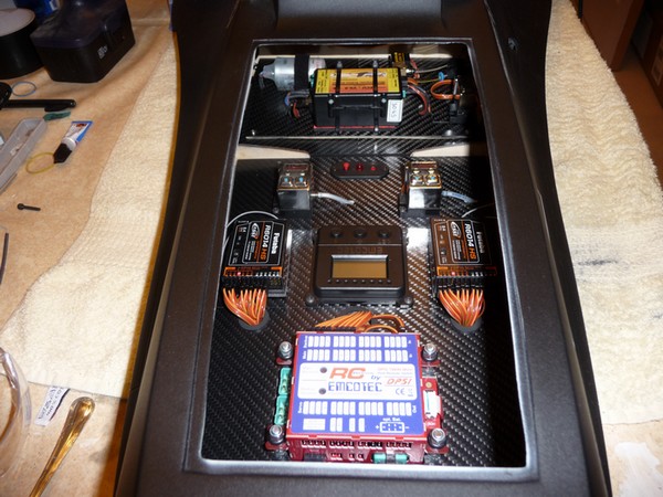

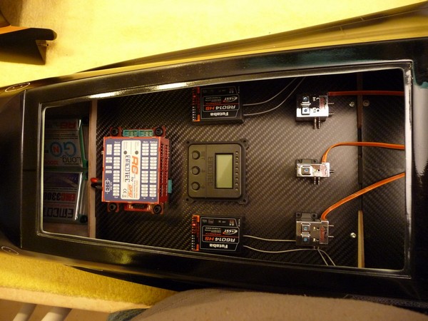

Re: F16 1/6 Jetlegend
Salut,
La pointe du nez est démontable (avec une platine à l'intérieur) ??????
Les gros couples en massif sont déjà collés d'origine ?????
Les couples principaux sont déjà (bien) collés.
J'ai doublé le couple qui tient les réservoirs en place. Trop fin à mon goût.
Le nez est en 2 parties indépendantes. L'entrée d'air en dessous et le cockpit au dessus.
Le cône de nez n'est pas démontable et demande quelques renforts avant d'accueillir les 3 lipos.
Dans le cockpit sous le pilote on trouve les périphériques.
Montage à blanc, ca devrait ressembler à la photo. C'est mon travail de la semaine prochaine.
Cordialement.
Christian.
Cordialement.
Christian.
