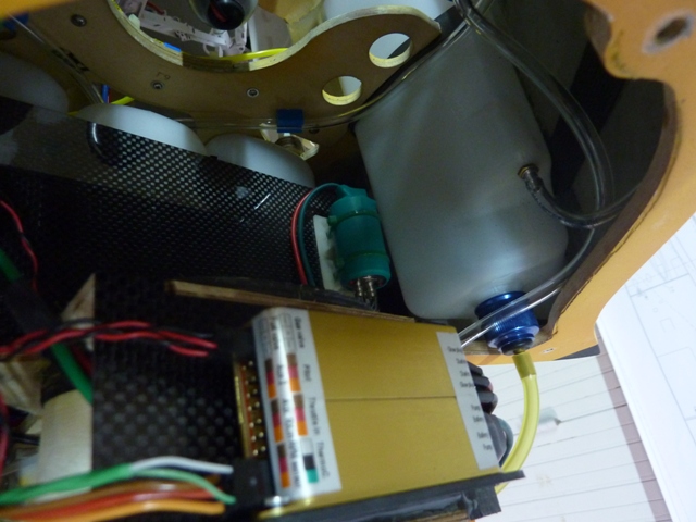

Il y a deux mises à l'air, indépendantes, faisant une boucle par le haut du fuselage avant de redescendre pour sortir au centre, entre les trains, le long du couple avant support moteur.
Diamètre 4 interieur également et les prise d'air d'origine sur les reservoirs en plastique jet legend ont été coupées et remplacées par des embouts alu visser de gros diamètre.
Sébastien
Sébastien

Re: F16 1/6 Jetlegend
Seb,
Merci pour la photo. N'y a t-il pas plus de risques de déséquilibre avec deux mises à l'air qu'avec une seule ? . Je parle pas bien sûr de perte de charge.
J'aurais "tendance" à penser qu'avec une seule mise à l'air il y aurait moins de risque de déséquilibre, sachant qu'il est très peu probable que deux mises à l'air soient légèrement obstruées en même temps ..... réflexion de novice, rien ne vaut l'expérience.
JF
JF
