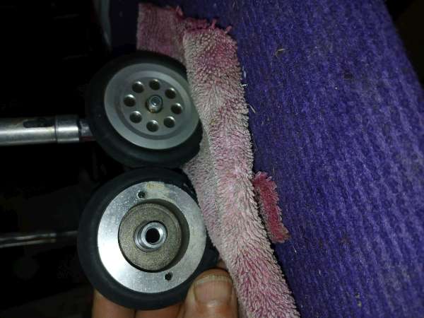

Bonjour à tous, j'ai oublié où j'ai eu mes roues équipées de freins électriques pour ma Rafale au 1/9eme, le caoutchouc d'une c'est arraché sur 2cm de long et 5mm de large à l'intérieur il y a de la mousse, est possible de re-coller un produit comme du caoutchouc en tube pour le réparé, ou bien est-ce que quelqu'une a une adresse ou je peux retrouver les pneus nef ?. Elles font 65mm ( c'est écrit dessous) de diamètres et environ 40mm int et 18mm de large.
Le flasque du rué en alu fait 47mm.Image
Merci a tous, Paul

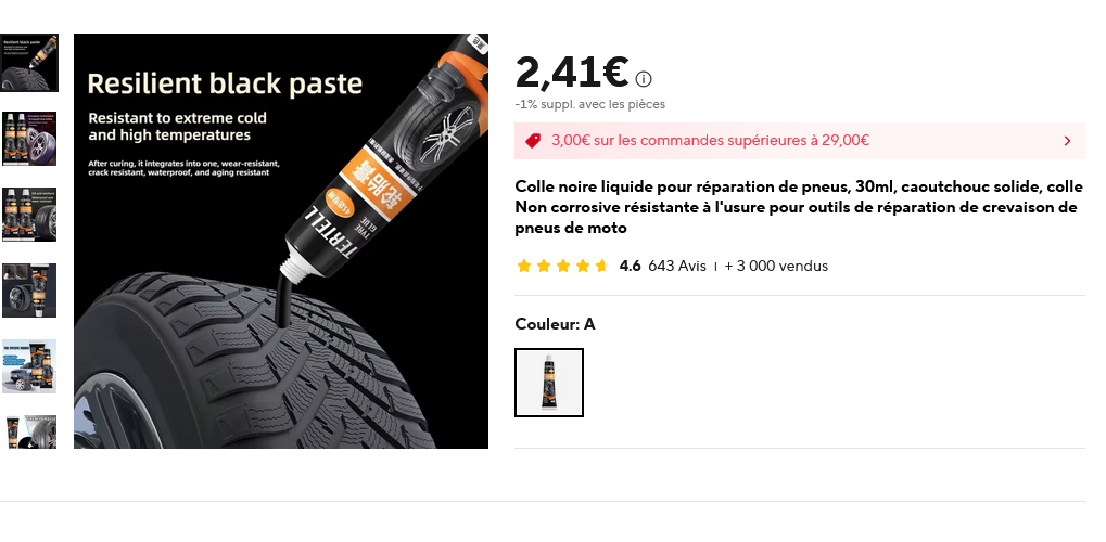

J'ai acheté ca, et recollé le troue, en verra si ça tiens,,,Image
Screenshot 2025-05-16 at 09-06-23 Colle noire liquide pour réparation de pneus 30ml caoutchouc solide colle Non corrosive résistante à l'usure pour outils de réparation de crevaison de pneus de moto - AliExpress 34.png
paulinfrance
Messages : 436
Re: Pneus et ou reparation
Message par paulinfrance »
Le liquide rubber était parfait, j'ai bouché le trou et refait le morceau manquant avec le produit, après 24 heures, il était toujours un peu 'mou', et déformé, donc j'ai pris un collier en inox et mise sur le pneu pour garder bien round, ce matin. ( 1 semaine déjà) j'ai enlevé le collier et c'est parfait, bien dur et round, tester en vol ce après midi, il n'a pas bougé.
