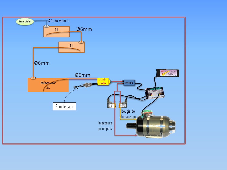

Bonjour, je cherche un chema de raccordement de 3 reservoirs en serie pour les 2 reservoirs lateraux (de 1 litre chacun) et le 1 reservoir central (de 2 litres). En serie, est-ce que le remplissage doit toujours se faire par le UAT (comme dans le schema dessus pour le branchement parallelle) ou ca peut rentrer par un reservoir lateral ? Merci

tu as les meilleurs solutions expliquées au début de ce post.
Si tu souhaites absolument un montage série, alors ce schéma te conviendra et il faudra absolument monter en tube de 6mm les connections.
Pas de remplissage plus amont des réservoirs...sinon tu ne chasseras jamais l'air de l'UAT ou du réservoir de 2L.
Donc remplissage impératif par UAT comme schématisé.

Je suis en train de monter un F16 TOPRC dans cet avion il y a trois réservoir, j'ai bien compris le principe de branchement grâce à vos schéma merci, mais je me pose juste une question dans l'avion les deux reservoir lateraux sont plus bas que le reservoir central est ce que cela va poser un probléme?.
D'avance merci.

Re: Connexions avec plusieurs réservoirs
Bonjour Dominique,
Si branchés en série : non.
Si branchés de sorte que les 2 latéraux en // se déversent dans le central : non.
Tout autre montage : oui-> pb
Gaëtan
Gaëtan

Bonjour Gaëtan,
Merci pour ta réponse, en faite je vais utiliser que les deux réservoirs latéraux à eux deux cela me fait une capacité de 3.6l, je vais donc les brancher
chacun avec une mise à l'air et en sortie les deux reliés avec un T qui lui sera branché sur ma nourrice naturellement en respectant des longueurs de durites similaire.
Le troisième réservoir je vais le monter pour un fumigène dans l'avenir.
Un grand merci pour ta réponse.
