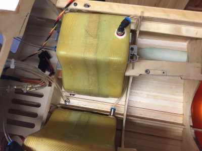

Bonjour à tous, et merci à Fifou 313, je ne connaissais pas le branchement en cascade, mais l'image est parlante et j'ai donc relié le haut du premier reservoir avec le point le plus bas du deuxième. Puis un essai avec remplissage et vidange et tous c'est très bien passé. Un grand merci a toi Fifou car ça m'a permis de résoudre le problème sans retravailler les reservoirs. J'en ai profité pour faire des pesées et calculer la contenance des reservoirs.
Fuselage avec reservoirs vides UAT pleine 9625gr, aile G 1720gr aile D 1686gr soit avion à vide 13031gr
Fuselage avec reservoirs plein 12699gr soit avion prêt a décoller 16105gr
Contenance des reservoirs 12699-9625= 3074 3074/0.8 = 3.85l

Bonsoir,
j'aurais une question concernant votre montage en cascade: comment cela se passe-t-il en vol dos?
Si je comprends bien le montage, le point bas du gros réservoir se retrouve alors en haut et n'alimente donc plus le petit réservoir. Au retour sur le ventre j'imagine que l'air piégée dans le petit reservoir ne peut pas être remplacée par le carburant qui finit par rerentrer dedans.
En reliant le point haut du petit réservoir à une sortie équipée d'un plongeur sur le gros réservoir, ce problème disparaît.
Après j'ai peut être raté un élément et puis j'imagine que ce beau F4 ne fera pas des passages dos pendant 2 minutes!

aucun probleme pour les passage dos puisque tu relis le plongueur (qui bouge) a la mise a l'air libre du réservoir alimentant le moteur. Tu injecte jamais d'ai dans ce réservoir tant que le deuxieme est pas vide
Ok, parfait. J'avais compris que c'était le point bas (sans plongeur) du gros qui était relié au point haut (type mise à l'air libre) du petit.
Bonjour, a tous, oui tigger tu as raison c est bien ma config, et oui Fifou tu as raison il faudrait le relier à un plongeur, sauf que dans mon cas la forme du reservoir ne permet pas d'avoir un plongeur efficace...donc on reste comme ca et ca fonctionne quand meme

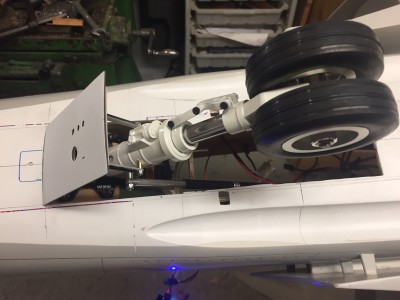

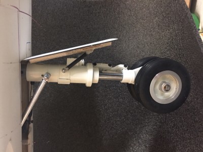

Bonjour à tous, après le premier vol j ai "vidé" le jet et je commence la finition. Aujourd'hui quelques photos du train avant, la difficulté a été de faire la cde de sortie de la trappe frontale par des biellettes reliées à la jambe de train et en même temps laisser la rotation possible de la roue avant. J ai donc réalisé une "chaussette" qui sera empêchée de toute rotation (par le faux vérin) et qui laissera la jambe de train libre en rotation (chaussette libre et sans jeux). Pas facile a expliquer mais quand j'en aurais terminé avec la peinture et les trappes je ferai une petite vidéo. Photos

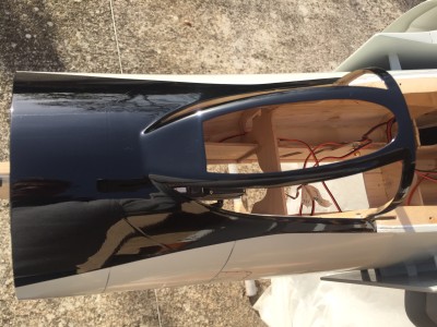

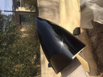

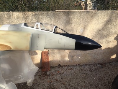

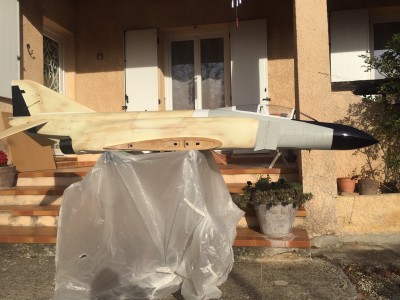

Bonjour à tous, donc aujourd'hui après quelques coups de dremels dans l armature avant (qui était restée brut de fibre), il est temps de passer a la peinture du "nez" qui sera de couleur noire. Je reviendrai sur le train avant et les trappes plus tard (attente kit unilight pour phare d atterrissage (en autre )). Photos
