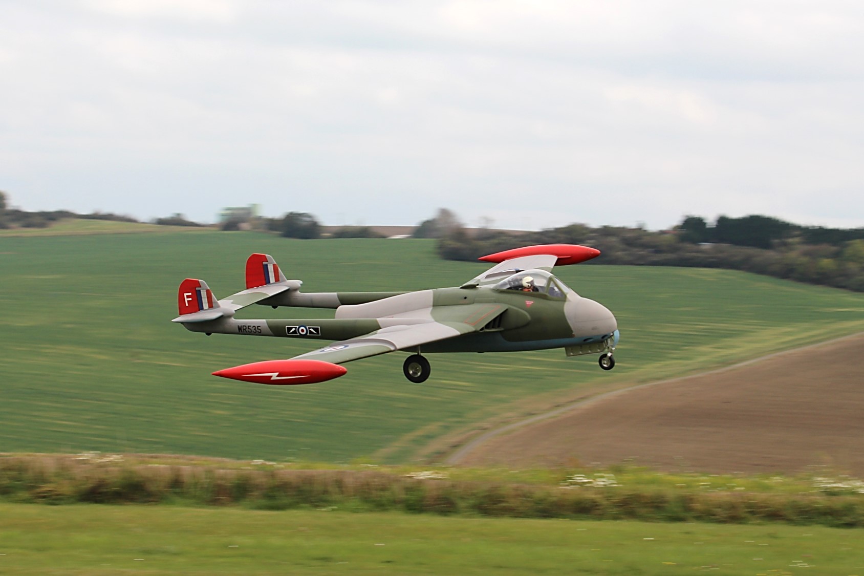

comme j'aime bien boucler les sujets ouverts, je donne des news du Venom qui après 2 ans a enfin fait son premier vol !
Météo parfaite, pas de vent même si je préfère avoir un petit vent de face ...
- Décollage plein gaz, malgré l'absence de dérive, il était facile à diriger. Je tire sur la profondeur, il monte tout seul, j'ai juste 2-3 crans à trimer en piqueur.
- Sensible aux ailerons et à la profondeur, je mettrai plus tard 30% d'expo aux 2 et réduirai le débattement de la profondeur
- Seule surprise: sortie des flaps (avion très haut heureusement), il pique sérieusement ! je le trime donc à cabrer, le volet aura donc environ 6 mm entre position vol et atterro.
- Approche à vitesse réduite mais avec un bon filet de gaz, je pourrai sans doute encore réduire la vitesse ... pas de difficulté particulière, léger rebond sur une piste en bitume. Je verrai si le symptôme persiste: à moi de m'améliorer, peut-être plus facile sur l'herbe ou voir si je dois changer les ressorts
En tout cas, rien de méchant, quelques bricoles à peaufiner mais je suis rassuré et d'après les copains présents, il a une superbe gueule en vol ! possible ... j'étais trop nerveux pour le voir
quelques photos ci-dessous.
