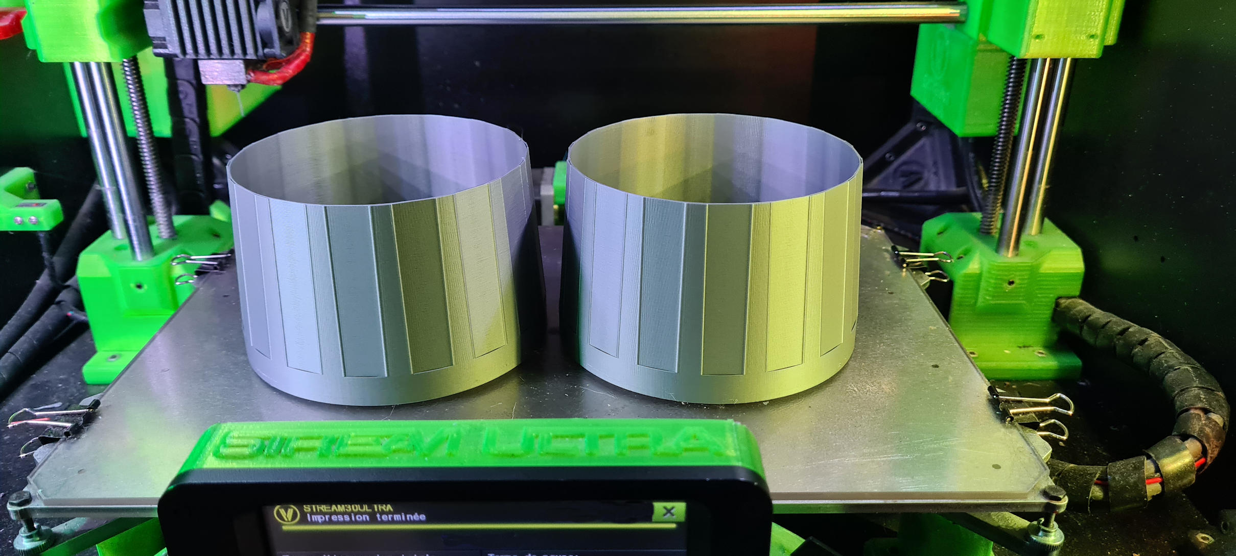

Bonjour a tous,
Ci-joint deux photos, la forme de la verrière qui va servir de moule pour réaliser le master en plâtre et les deux tuyères fonctionnelles qui seront extrudées en PETG/carbone.
Re: Rafale longueur 1,90 m
Ci joint le début de l assemblage du plan canard et les deux tuyères sont terminées après 4 heures d impression.

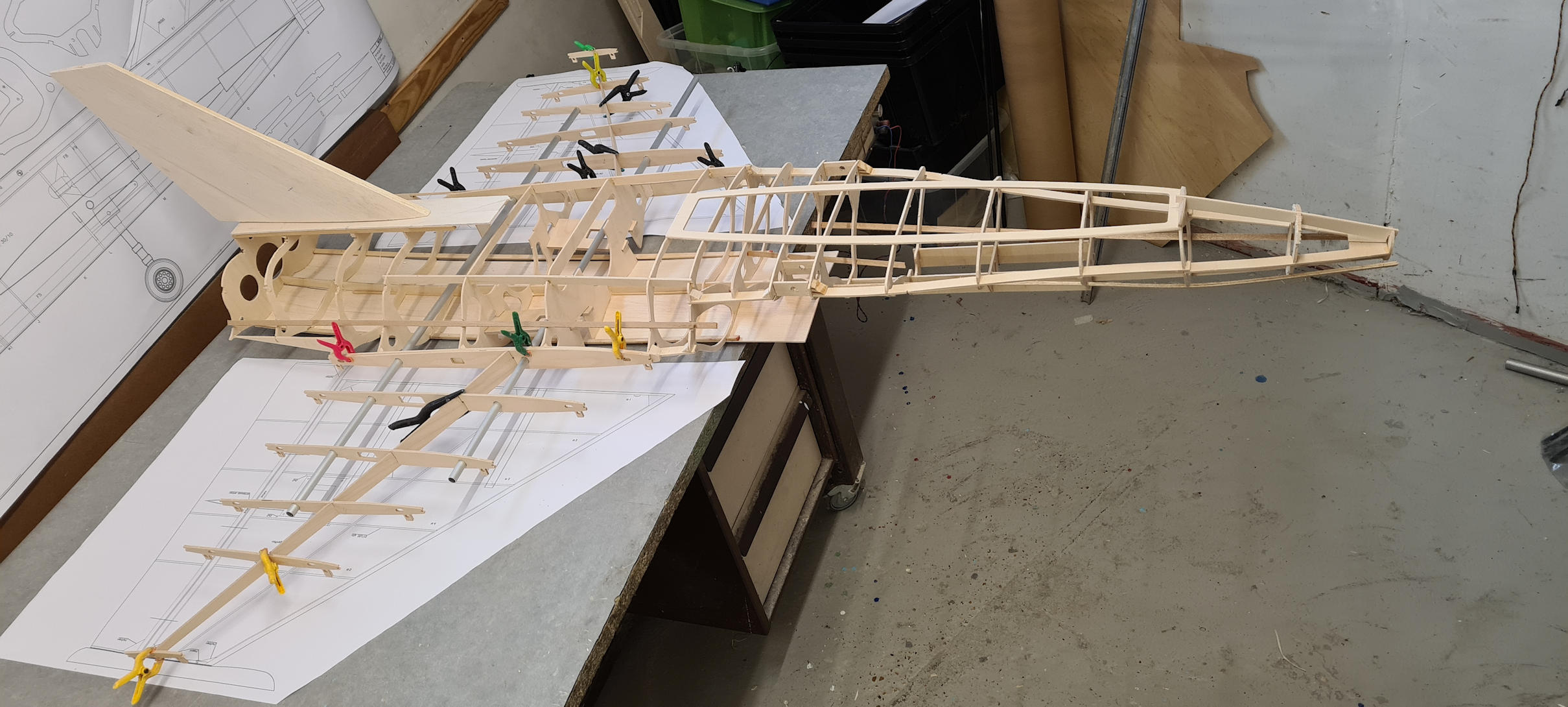

Le collage de l ossature du fuselage est terminée. La partie avant du moule a été extrudée en 5h30, et pour garder le rythme préparation du chantier pour l assemblage des nervures d'ailes.
