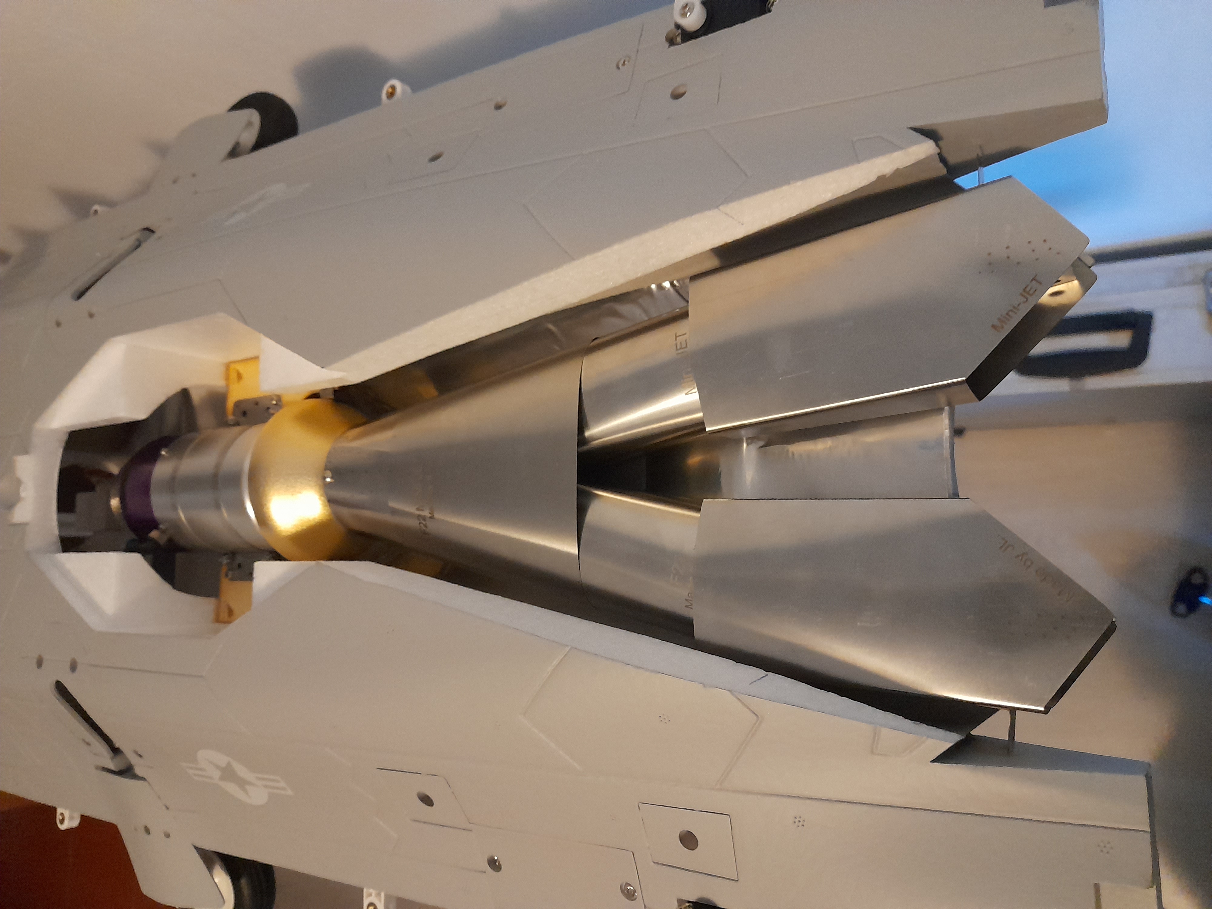

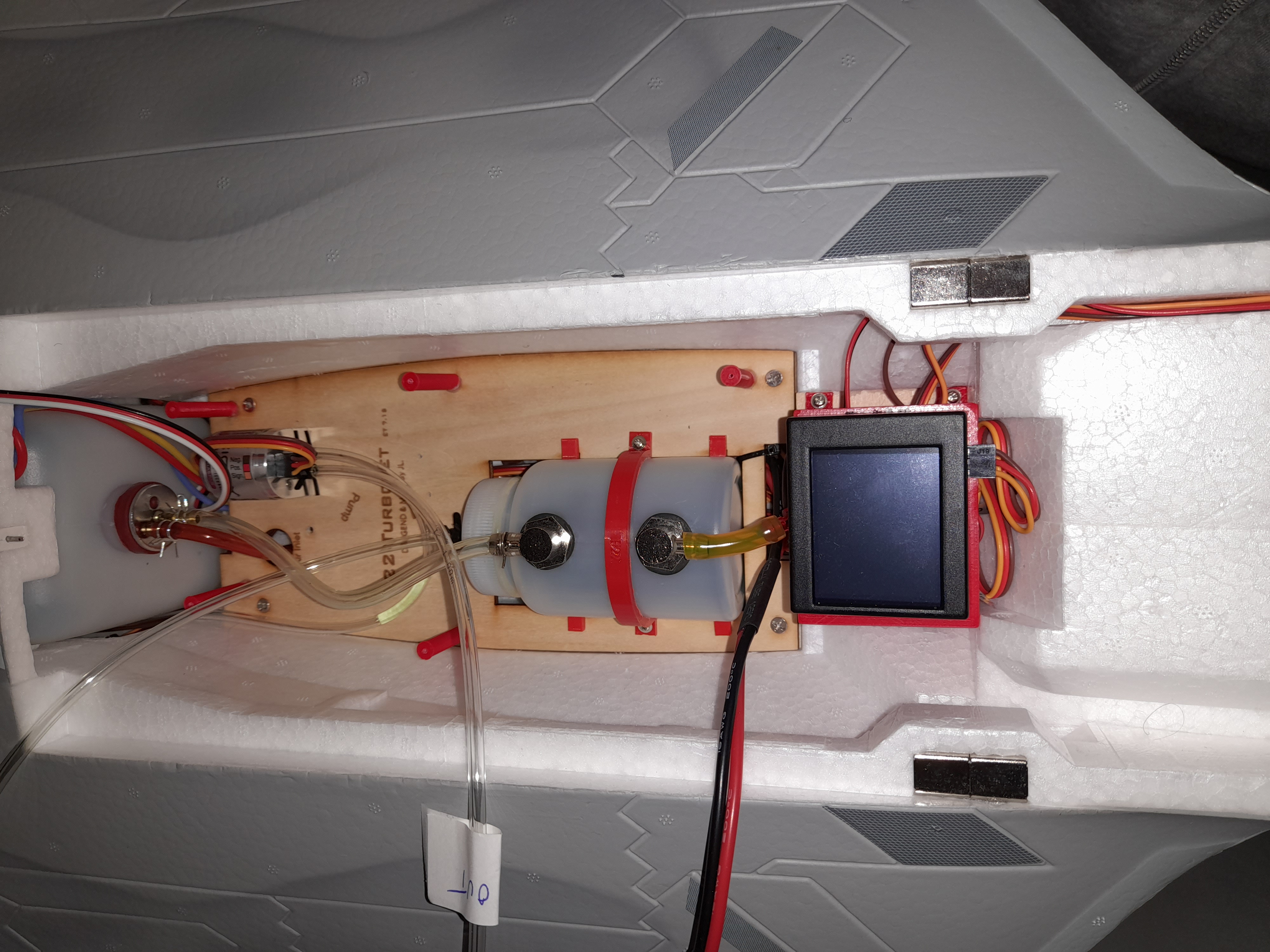

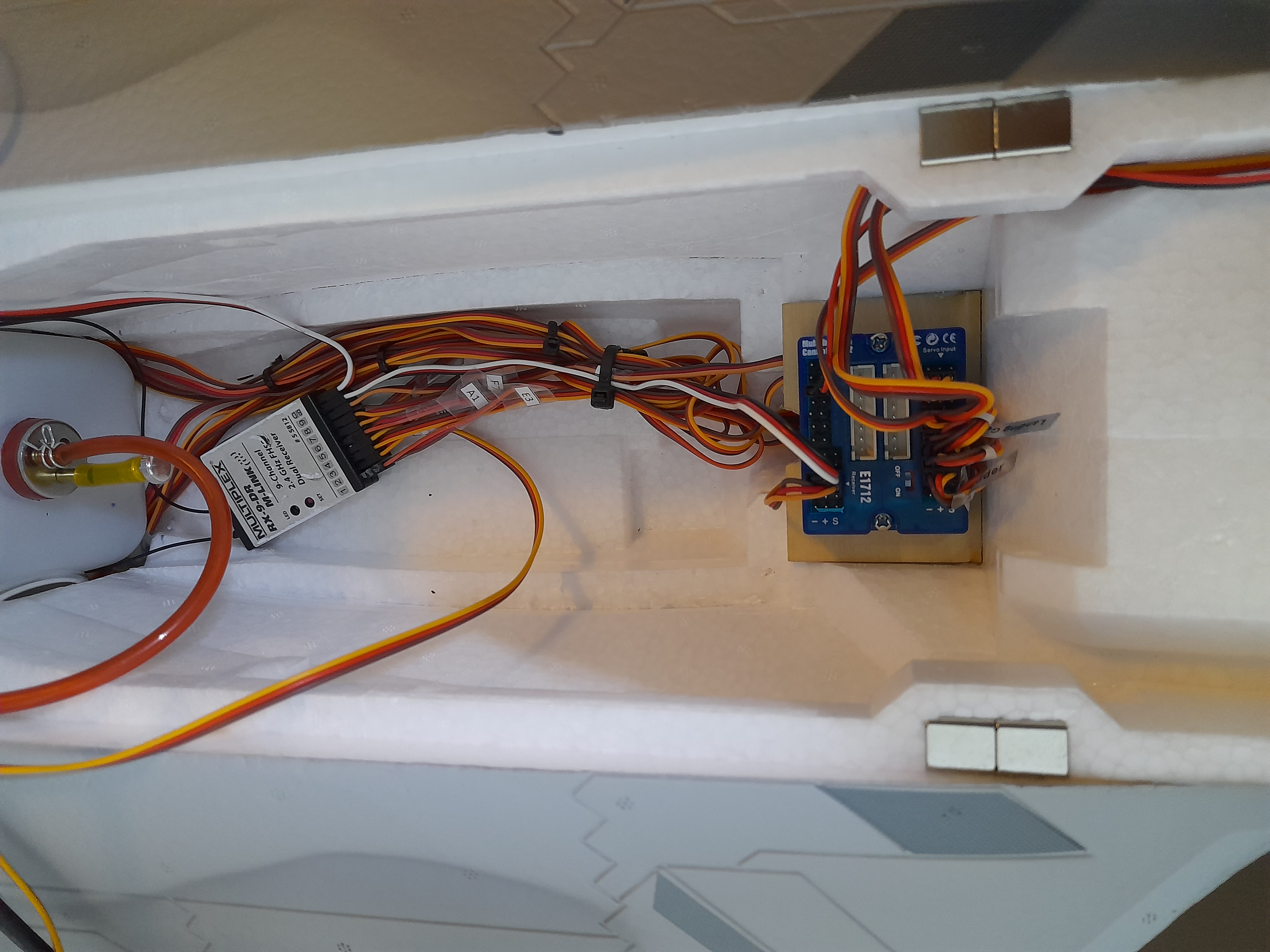

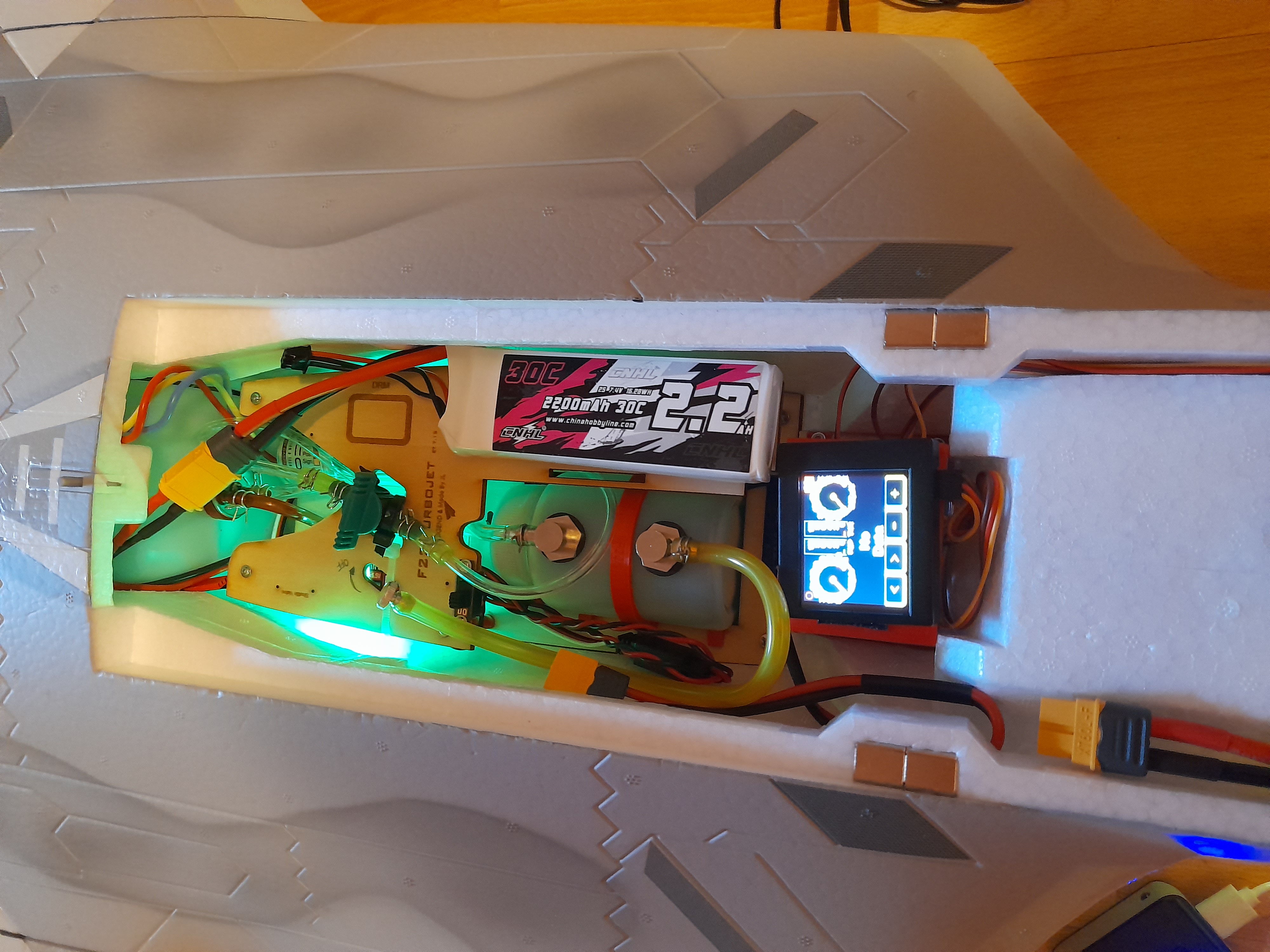

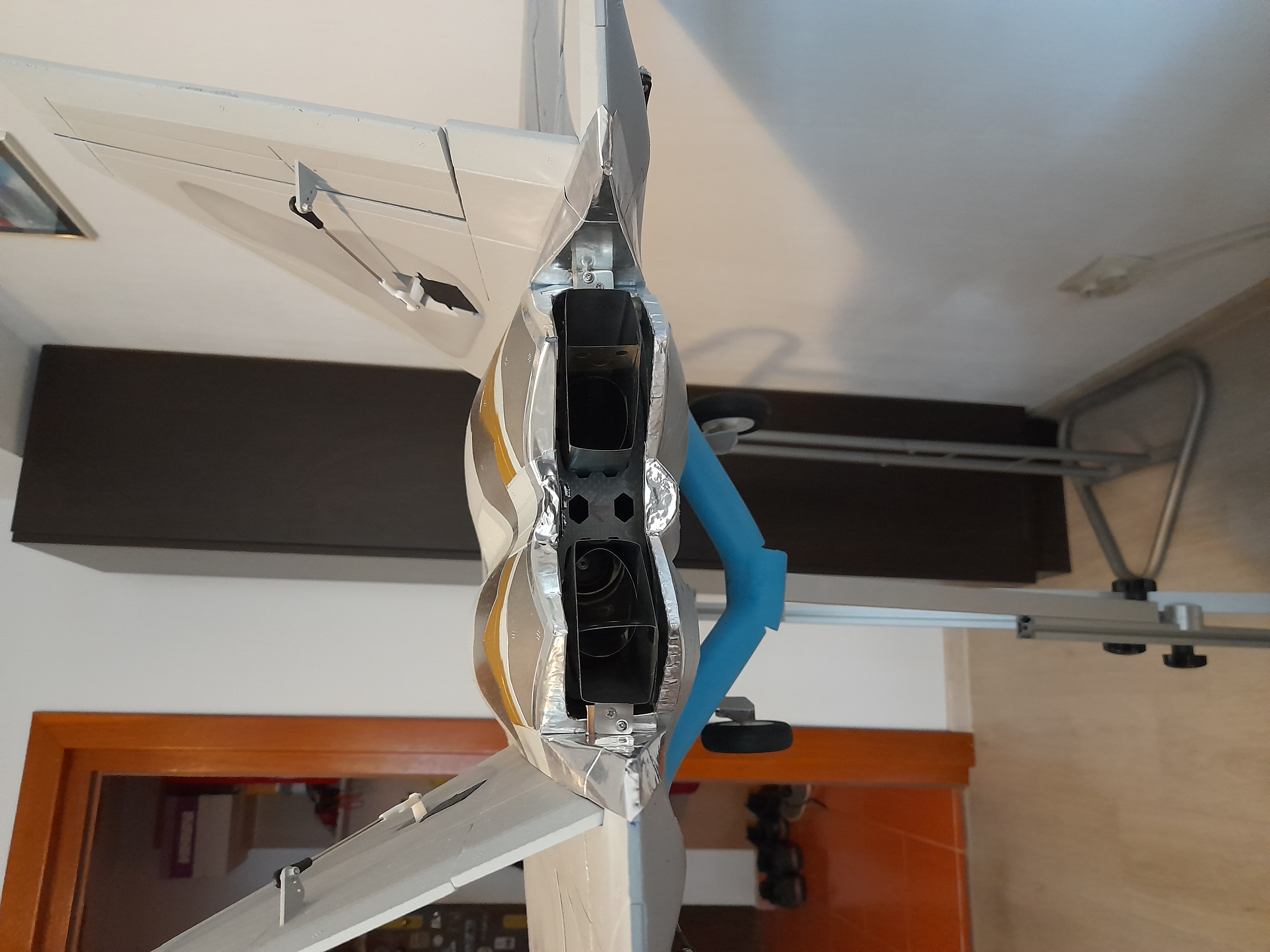

j ai just fini la conversion d un F22 FW a turbine en utilisant le X45. L avion deja a vole, c est magnifique. J ajoute qq photos. Sans carburant il a 3700 g, le reservoir en etant de 800 ml et le UAT encore 250 ml.
Salutations!
Salutations!
