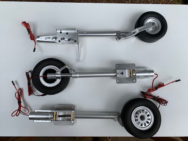

Les 2 réservoirs d'une contenance d' 1,665L chacun permettent donc d'embarquer 3,3L, ils sont en Kevlar.
Le train ( toujours en cours d'essai ) est fabriqué par JP Hobby sur mesure concernant les jambes. les boitiers sont électriques ainsi que les freins.
Il est surdimensionnés comme tout train Marine, réalisé dans un alu de grande qualité.
les boitiers retenus sont prévus pour des avions de 20kg.
Les pneus sont gonflables.
Quelques photos de ces éléments...
