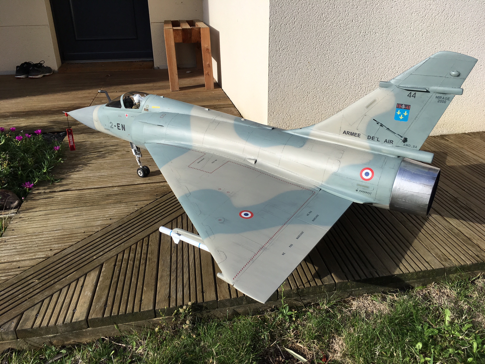

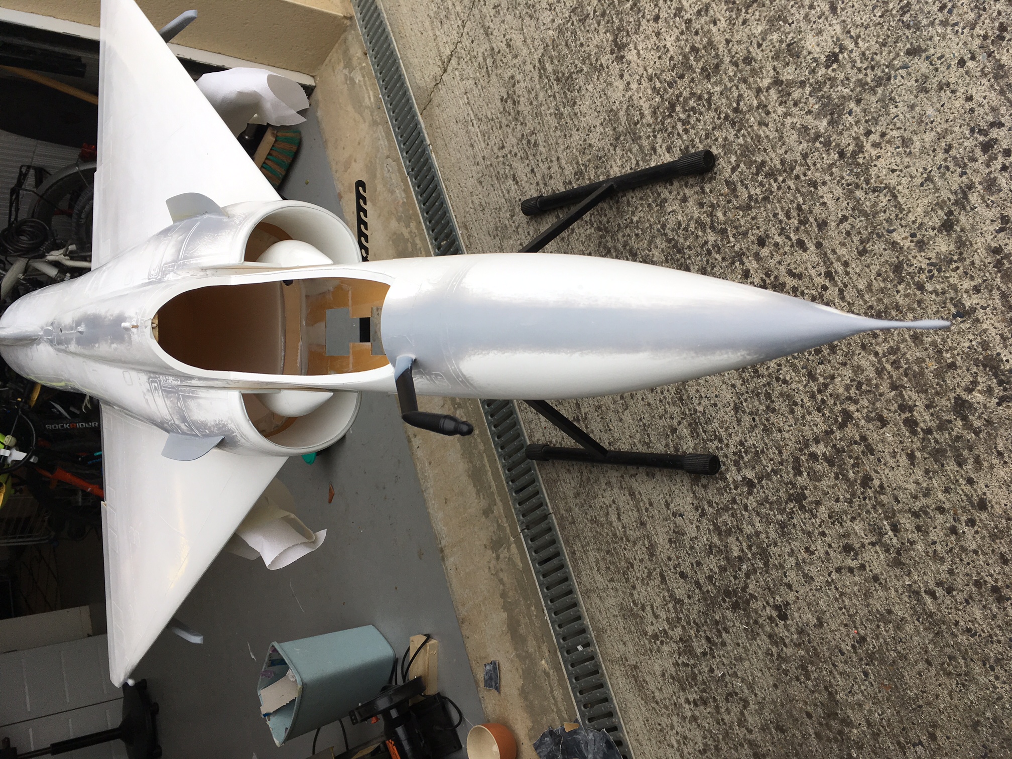

Je profite du temps libre pour vous faire un retour sur le Mirage 2000 de chez Minijets mais cette fois-ci en version kéro (un autre post traite de cet avion mais en EDF c'est pour cela que je me permets d'ouvrir un nouveau sujet)
Pour rappel, l'avion fait 1120mm d'envergure et 1500mm de long. C'est un kit fibre-sandwich avec l'aile en une seule partie.
Le kit arrive blanc et couple du fuselage à coller.
Ma version comprend:
- Un train JP-HOBBY avec frein
- 5 servos kst DS125MG
- Turbine Jets-Munt M70XBL
- Gyro Futaba GYA351 (pour les 2 élevons externes)
- Réservoir Intairco fibre 1,5L
- UAT Intairco 40
- Tube extracteur Grumania
- Double alim Emcotec dualbat
- 2 rx Futaba 7008SB
Les principales modifications apportées concernent:
- le train (platine adaptée pour recevoir le train JP Hobby)
- les élevons (recoupés pour avoir 4 élevons au lieu de 2 et ajout de 2 puits de servos pour les élevons externes)
- l'esthétique: cockpit un peu plus maquette (impression 3D), perche de ravito, habillage train avant, trappes, éclairage, missiles...
Bilan:
Ce Mirage 2000 vole très bien, rapide mais aussi très facile à faire évoluer aux grands angles.
La M70 est parfaitement adaptée (rapport poids/poussée légèrement inférieure à 1,3 à l'atterrissage)
Temps de vol de 7' minimum.
Il tient tout monter dans la voiture :D
Le seul bémol concerne les proportions du fuselage et l'épaisseur du profil de l'aile qui ne sont pas tout à fait maquette.
Voici maintenant quelques photos du chantier et de la déco.
N'hésitez pas en cas de questions!
Julien

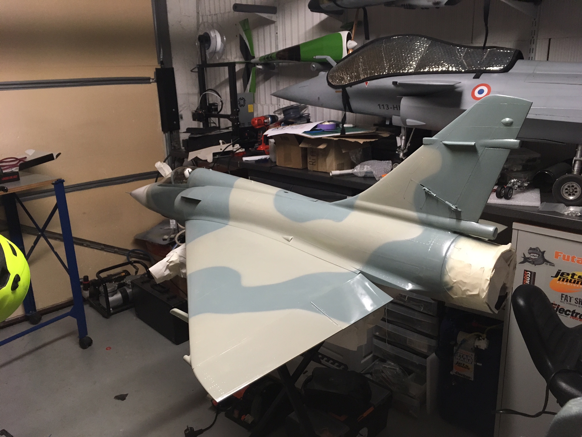

suite des photos
