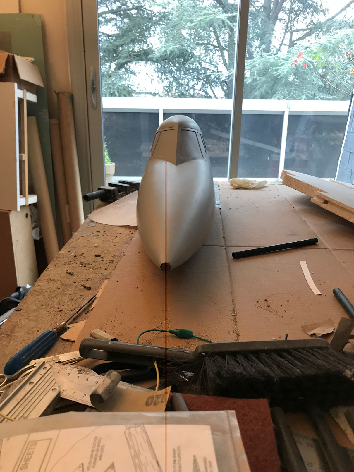

Après "un petit"travail de marouflage au 50g et de mastiquage :
Première couche d'apprêt ....
De profil, pas de doute c'est un "pointu"

Hervé, ou est le reste du fuselage ?

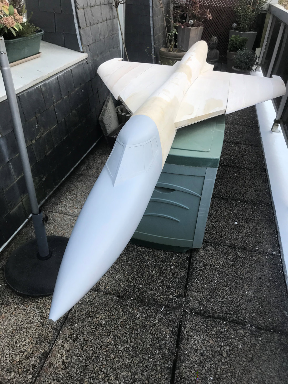

Ailes montées, on se rend déjà plus compte de la taille.

Bonjour kerobrenner, simple curiosité, l'avant du fuselage au depart est brun ( plastiline?) pluis bleuté ( aprêt?), l etat de surface a l air top.
Stéphane
kerobrenner
Messages : 39
Inscription : mer. janv. 09, 2013 4:27 pm
Re: B58 Hustler
Message par kerobrenner »
Bonjour Stéphane,
Oui c'est la toute première couche d’apprêt. Ma technique de construction repose sur du balsa fibré puis couche d'epoxy de finition de chez Zap posée a la carte de crédit. Ensuite j’aplanis a la lame de nettoyage a carreaux rectangulaire. reposant sur le majeur et l'annulaire avec le pouce au milieu qui permet de plier la lame et d'épouser les courbes. l'epoxy se met alors a briller et permet de de déceler les défauts que je corrige à l’enduit de carrossier. la première couche d’apprêt permet de déceler les petits défauts encore à finir. J'ai alors la base du "master" a détailler : rivets, lignes de structure ...Etc
PS attention : Ces lames sont des rasoirs et j'ai marqué pas mal de pièces de mon ADN au début.... Aussi on consomme pas mal de lames qui se désaffûtent ou cassent : A manier avec prudence!

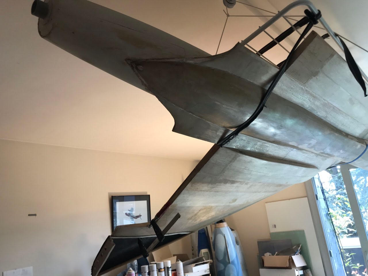

Petit point de situation : le "planeur" lire la cellule sans moteur est quasi complet... prochaine étape les nacelles moteur... Y'en à 4 ! :o
