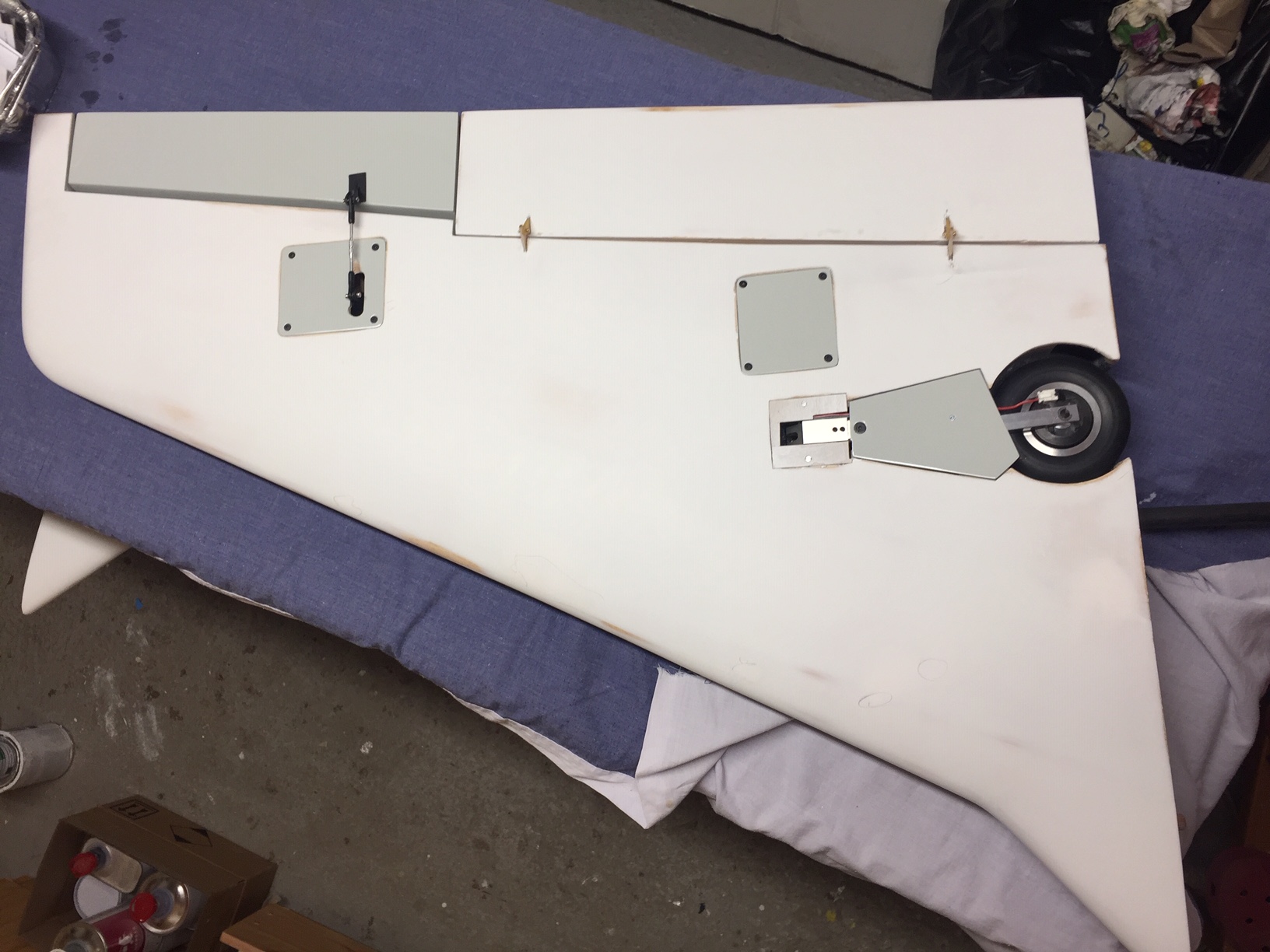

Bonsoir à tous, je suis en train de regler les debattements des ailerons, et je me pose une question, qui va peut etre vous paraitre stupide, mais j ai pas la reponse je compte donc sur vous... j ai le coté saumon (de l aileron) bien plus court que le coté volet et donc selon ou je mesure ( volet ou saumon) je n ai pas du tout le meme debattement (20mm coté saumon donnent un peu moins de 30mm coté volet). Les debattements prévu sont de 20mm vers le bas et 30mm vers le haut alors où dois je mesurer? Je pensais mesurer au milieu de l aileron, mais aucune certitude donc si quelqu un a la reponse. Je suis bien conscient, que c est une base et que ce sera affiné avec les vols, mais dans ce cas, où les ailerons ne sont pas rectangulaires et que les debattements nous sont donnés au moins faire ce peut de bien les regler. Le premier vol se rapproche, ce week end il faut que je comprenne bien comment fonctionne le gs200 d electron retract (sans doute que je vous poserai quelques question à ce sujet), quelques bricoles à paufiner, et fabrication d un support pour le transport, et si tout va bien,( meteo etc...) direction la piste avant la fin du mois. Quelques photos
çà avance !
les débattements sont toujours donnés pour la partie la plus large de la gouverne.
j'aurais tendance à supprimer les anneaux "truarc" sur les charnières de volets et les remplacer par une simple vis + écrous nylstop. Les anneaux truarc, çà part tout seul trop facilement ...
Bonjour Stéphane,
je confirme le débattement se mesure sur la partie la plus large de la gouverne. Pour les axes des charnières uniquement vis +nylstop.

Merci Pinson et René pour vos reponses, je sais maintenant où mesurer les debattements des gouvernes, pour ce qui est de l articulation des volets je vais vous ecouter et remplacer mes axes par des vis (épaulées pour eviter le jeu et l"usinage" des charnieres par le pas de vis), j avais prévu de securiser le clip en le noyant sur l axe dans une goutte de silicone (pate a joint), mais la vis et ecrou nylstop est plus secure.

l'usinage de la plaque époxy par le pas de vis va demander environ 3700 heures de vol. Statistiquement parlant, ton avion sera "usé" avant que que les trous de charnières soient ovalisés

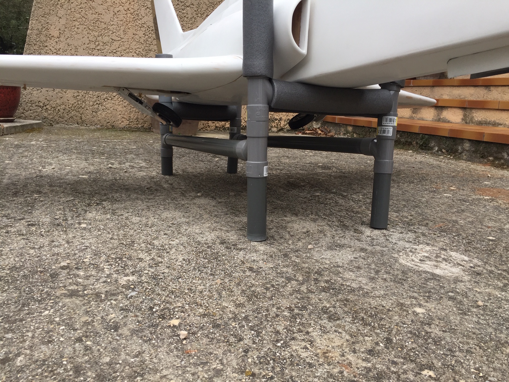

Bonjour a tous, Pinson tu as tout a fait raison, j ai mis vis et nylstop. J ai fait un petit support pour tenir le robinet entre la pompe et le reacteur, et un support pour le transport du fuselage. Fait avec des tubes PVC et des raccords (idée piquée sur un magazine RC), c est leger, rigide, ca revient pas trop cher. Le petit plus c est que je peux faire fonctionner les trains rentrant sur le support, ca me permet de preparer l avion directement sur ce support. L'avion rentre dans ma 206 break . Cet apres midi si le temps veux bien se lever j irai faire un tour en piste et faire les tests reacteur, roulage, freinage, test de porté etc...
