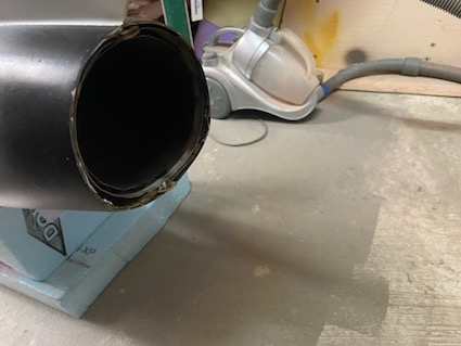

Tout nouvel acquéreur d'un Mini Diamond, j'ai besoin de votre retour d'expérience, voir d'explications. Je compte installé une KingTech K100G sur ce modèle.
Sur la notice AD il est spécifié que le réacteur doit rentrer dans la tuyère de 10-20mm, dans la notice KingTech le réacteur doit être placé entre 20-30mm devant la tuyère.
Que dois-je faire ? Un utilisateur d'un Mini Diamond m'a répondu qu'il avait installé comme la notice KingTech, c'est à dire le réacteur en avant de 20mm environ par rapport à la tuyère. La place étant plutôt réduite, j'ai installé la K100 le plus en avant possible mais ce qui m'ennui c'est que la tuyère sort à l’arrière du fuselage de 45mm quand je respecte la notice KingTech !
Une explication sur ces 2 montages ?

Merci Laser2 pour ton partage d'expérience.
Ton montage sur ton Mini Diamond ne correspond pas du tout à ce que j'ai pu voir chez un autre utilisateur de Mini Diamond.
Par contre l'entrée de la tuyère montée sur le Mini Diamond n'est pas en forme de 'bol', au final le diamètre est constant c'est juste les bords qui sont retournés et arrondis, est-ce cela la différence ?
Photo d'un autre propriétaire de Mini Diamond (j’espère qu'il ne m'en voudra pas d'avoir posté sa photo):

Bonsoir Bruno,
La règle de base pour le positionnement moteur tuyère est bien de 20 à 30 mm entre le cône d'éjection et tuyère, mais avec la partie cylindrique de la tuyère.
En gros il ne faut pas prendre en compte la lèvre (ou le "bol").
C'est vrai que sur la K-100 le cône d'éjection est assez long donc pour le mini Diamond tu peux partir sur les 20 mm.
En espérant t'avoir aidé.
Pierre
