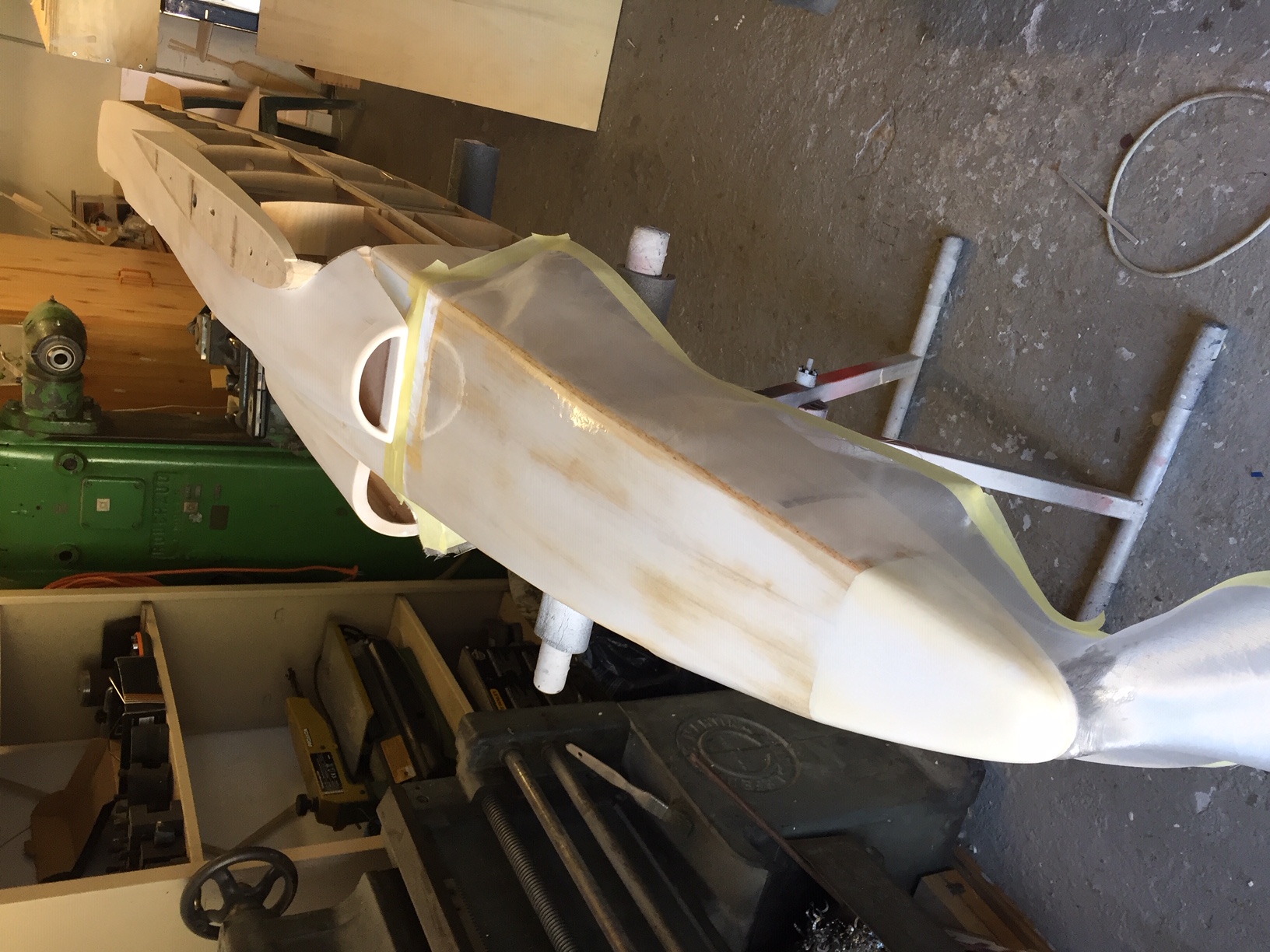

Bonjour a tous,
pas de post depuis quelques jours car je commence l autre coté du fuselage (entre d air, masticage, fibrage) donc rien de neuf, par contre je vais commencer l intrados des ailes, je voulais attendre de cder les trains avant de faire cette operation afin d ajuster au mieux et faire le coffrage a la fin, mais je vais devoir attendre un peu pour me les acheter...donc collage des supports de trappes de servos, et demain coffrage en laissant la place autour des supports de trains. Photos

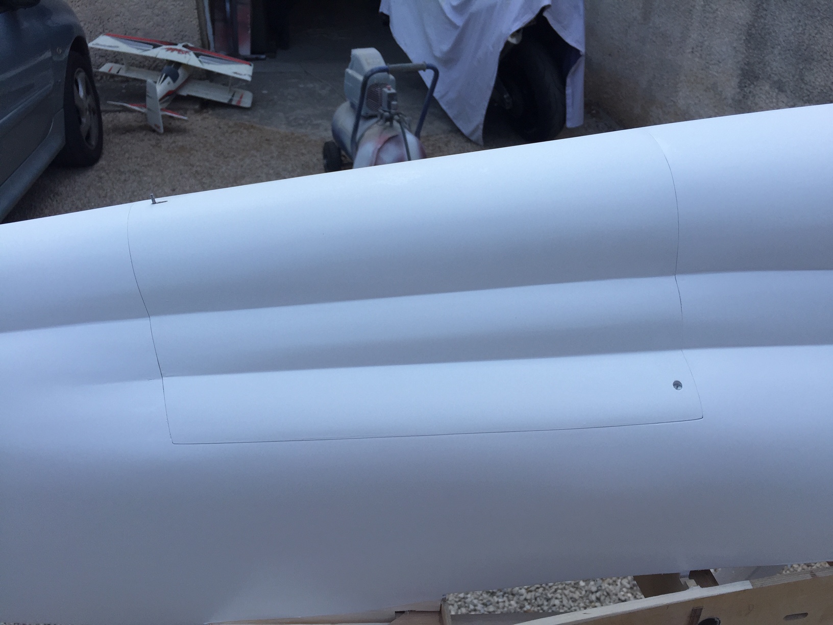

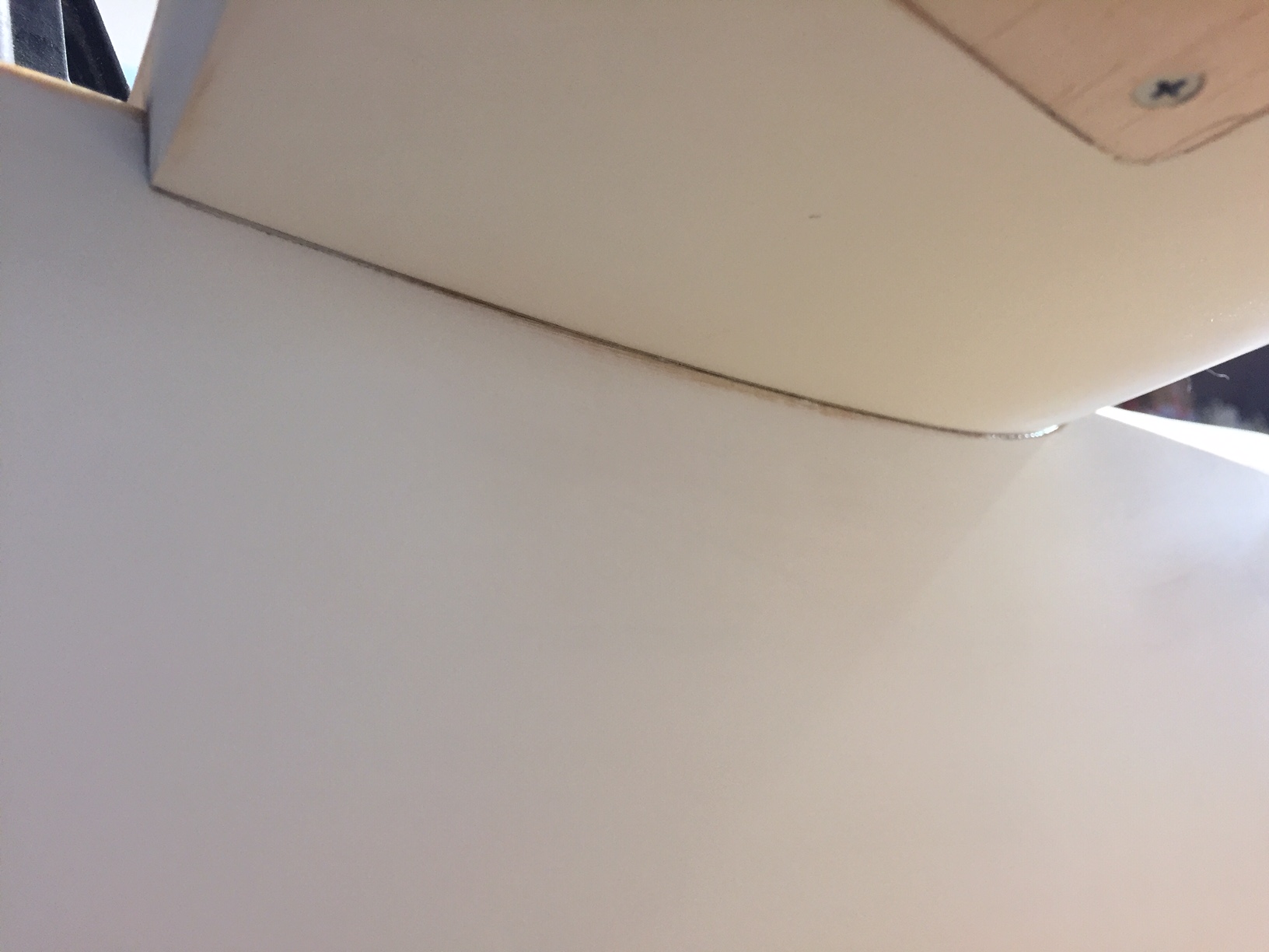

Bonjour a tous, poncage de l apret du fuselage en cours...ce soir quelques precisions sur la trappe d accés. Pour avoir des jeux les plus faibles et reguliers possible, j ai collé un scotch sur les plans de joint coté fuselage (scotch que j ai ciré pour faciliter le demontage), puis j ai appliqué un cordon de mastic sur les plans de joint de la trappe (couleur verte mastic epoxy tres leger) et j ai positionné la trappe en ecrasant le cordons de mastic (celui ci dois depasser vers l exterieur et sera arasé par poncage des qu il sera sec). La trappe est positionnée lateralement par un pion en bois coté gauche, positionnée et verouillée par un verrou a l arriere et fixée par une vis M3 coté droit. PHOTOS

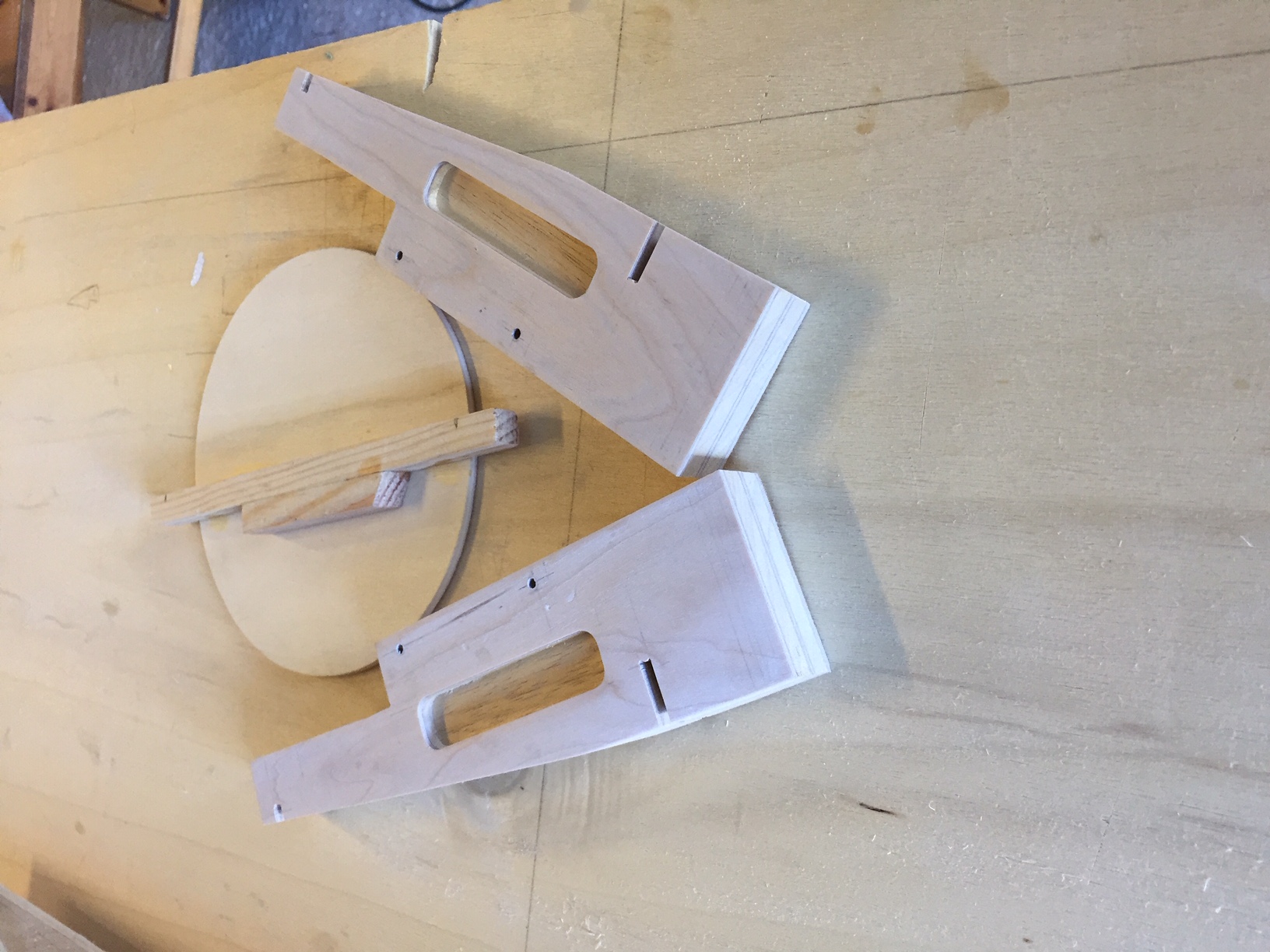

Bonsoir à tous, aujourd hui fabrication des supports de reacteur, fixation de la tuyére avec 1° de piqueur, alignement avant collage des supports et montage reacteur pour voir. Photos
