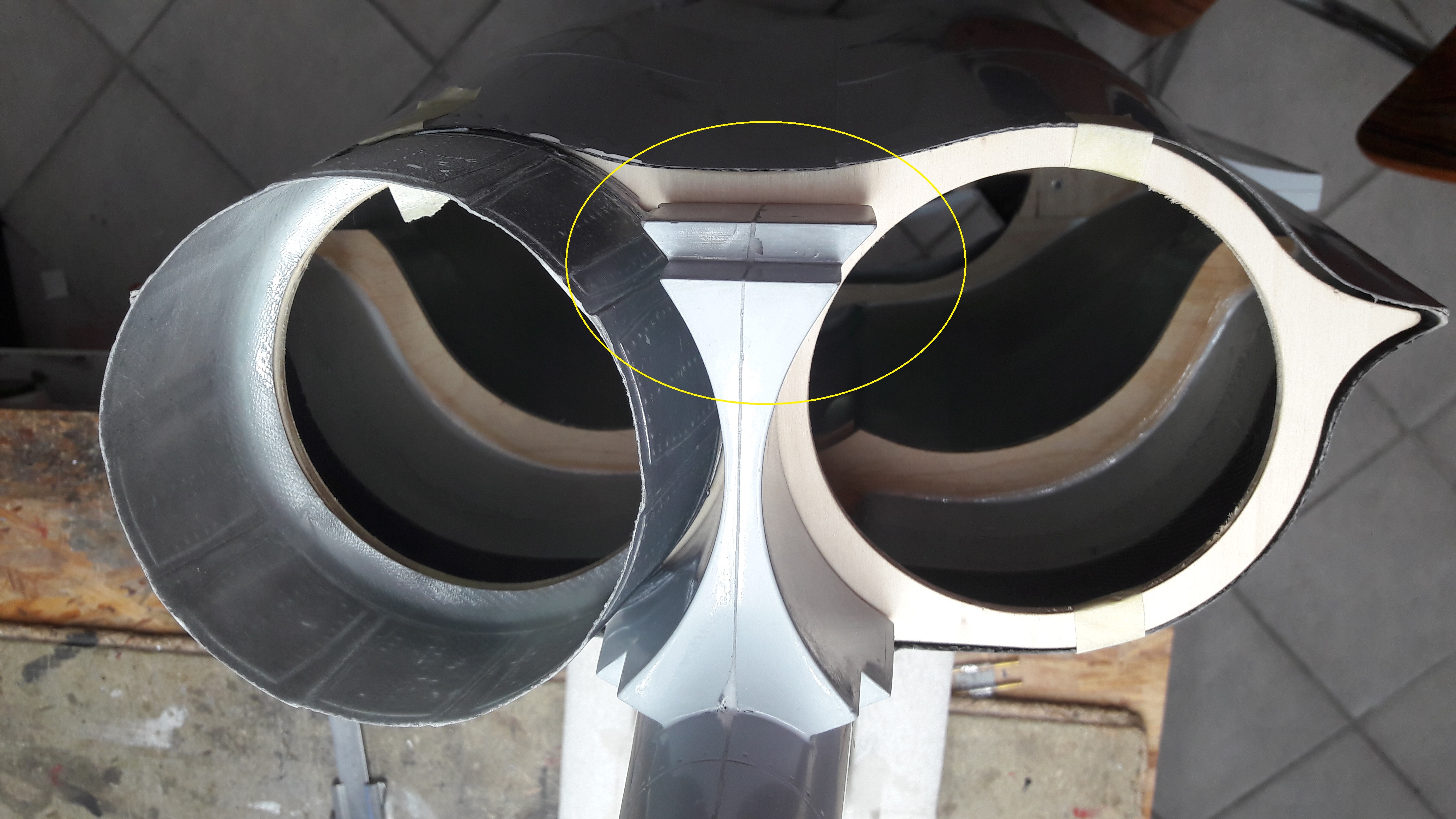

bonjour,
je suis en train de monter le RAFALE.
j'ai quelques soucis avec l'assemblage/fermeture du couple arrière supportant la tuyère Y et le croupion et les sorties des tuyères en fibre.
en fait l'hauteur du croupion moulé est trop petite d'environ 15mm par rapport au couple fourni en ctp.
pour aligner tout ça je serai obligé de tailler ce couple...
est-ce normal?
comment avez vous fait?
quelques photos seraient bienvenues.
merci d'avance pour vos conseils.

Perso je n'avais pa eu ce soucis au montage. J'avais fait un faux couple que j'ai collé et je venais visser le couple fourni dessus. Le faux couple était ajouré au milieu et ca permet le démontage de la tuyère Y.
Par contre je le redis, tout s'assemblait correctement.
- STEPHANE ECOLAN
- Messages : 555
Idem, no problemo !willow29 a écrit :Perso je n'avais pa eu ce soucis au montage. J'avais fait un faux couple que j'ai collé et je venais visser le couple fourni dessus. Le faux couple était ajouré au milieu et ca permet le démontage de la tuyère Y.
Sur le faux couple collé en retrait de l'epaisseur du couple fournis, j'ai juste vissé en plus un support de servo pour la direction.
Je précise que dans mon cas la direction est collée et non démontable.
Stephane

merci pour vos réponses,
en fait, après recherche sur le web,
ce décrochement existe bien sur le réel!
et bonne idée pour la mise en place du couple support de la tuyère.
