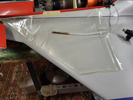

Quelle est la taille des poches d'ailes de carburant pour un Rafale au 1/9, j'ai reçu de ZN line des poches de plus de deux litres de capacité chacune et je trouve que cela fait beaucoup, je n'ai pas envie de décoller avec plus de quatre litres de carburant ni atterrir avec deux litres inutilisés. Ai-je la bonne taille des poches.
Merci d'avance

Bonjour claude
rafale revendu, achat rafale 1/6 znline.
j avais des poches dans les ailes
si je me souvient bien de 1.2 l chacune.
mais si tes 2 l rentrent completement dans les ailes , pas de soucis tu mets que la quantité voulue
a+
alex

ImageBonjour, merci pour votre réponse.
Par contre, je me pose une question, Les poches ne sont pas vraiment au centre de gravité, comme on peut le voir sur la photo.
avec 1,2 litres de carburant de chaque côté cela va quand même bien changé mon centrage vers l'arrière ce qui m'inquiète un peu.
