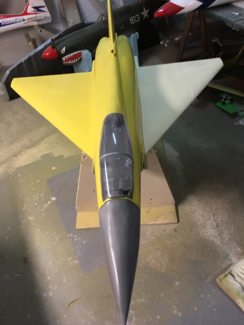

Et maintenant la peinture...
Où je me rends compte des difficultés de définition des couleurs...!!
L'écran du modèle que j'avais trouvé me montrait une teinte jaune orangée, j'en ai mesuré le numéro PANTONE, j'ai commandé ce numéro... et bien sûr le rendu n'a rien à voir !!
D'un jaune orangé, je finis avec un jaune moutarde.... :x
Et pareil pour les autres teintes.
Tant pis, j'y ai déjà mis des euros, donc je fais avec ce que j'ai....
Et en plus en photo ça rend encore pas la même teinte ....
Etat des lieux.
Les tubes de bout d'ailes
Voilà l'ensemble pour le moment.
