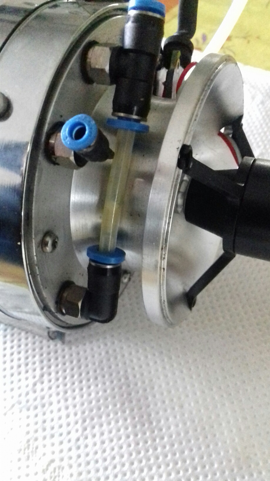

Bonjour à tous
Je compatis à ce qui est arrivé à Nicolas ,nul doute qu'une solution sera trouvée ,car Gaspar est attachée à la satisfaction du client et pas tous les jours derrière le service occasion.
Je voudrai profiter de ce triste évènement ,de casse turbine ,suite à "défaut de lubrification " pour repréciser le mode de lubrification de nos turbines ,TOUTES LES TURBINES .
Quand nous avons préparé notre carburant avec les 3,4 ,5 % d'huile qui va bien ,ce n'est pas tout .Une partie de ce carburant pendant le fonctionnement du moteur va être détourné (3/5 % ) pour entrer dans le tunnel qui soutien l'arbre ,par l'intermédiaire des roulements -un à l'avant et un à l'arrière .
Pour envoyer ,ce carburant ,après piquage sur le circuit principal ,le carburant passe par un restricteur ,avant d'être propulsé dans le tunnel.
Le restricteur est enfoncé dans un tube festo .Pour donner la dimension de ce restricteur ,il est de la dimension d'une aiguille d'injection d'insuline . Il faut que les roulements soient lubrifiés ,mais pas trop ,d'où le restricteur .
Ce % de carburant (5%) une fois dans le tunnel ,est propulsé pour aller jusqu'au deuxième roulement ,par de l'air sous pression ,prélevé dans la chambre de combustion.
Les roulements bien lubrifiés ,ont une durée de vie variable . Les constructeurs donnent en général 25 H ,on peut constater plus ,on peut constater moins .Tout dépens de l'utilisation et surtout de l'environnement où est située la piste : sable ,poussière ,petits graviers .
Les roulements se détériorent de plusieurs façons :
- Usure dans le temps : 25 h normal
- Par défaut d'équilibrage de l'arbre : perte d'une pale sur la roue de turbine ,ou impacts de petits graviers sur le bord d'attaque du compresseurs qui détériorent l'équilibrage.
- Par défaut de lubrification (totale ou partielle ) et là ,les dégâts sont importants : hormis les roulements ,le tunnel en général est dégradé ,le roulement arrière se détruit et l'arbre n'est plus soutenu ,ce qui entraîne la détérioration du NGV et de la roue de turbine ,et le compresseur à l'avant . D'où le coût de la réparation souvent élevé ,après un incident de ce genre.
Le restricteur ,(voir photo) est un élément à surveiller . Surtout sur les turbines qui ne fonctionnent pas régulièrement .
CE restricteur peut être obstrué par des impuretés, et des restes de bactéries .Le contrôler une fois par an .
C'est un élément de rien du tout ,petit , qui semble insignifiant et qui a une importance ENORME . Si vous devez intervenir dessus ,faites appel à quelqu'un qui s'y connaît et qui mieux que le constructeur pour intervenir ?Faites toujours attention ,que le tube soit bien inséré dans le raccord festo pour qu'il n'y aie pas de fuite et une lubrification mal assurée par la force des chôses.
Il vaut mieux dépenser un peu pour une expédition chez le fabricant ,que de faire face à une facture important ,due au remplacement de pièces vitales et chères.
Nos turbines ont fait des progrès énormes depuis une décénnie. Nous sommes habitués à ce qu'elles tournent et se mettent en route , à la demande .Une turbine est simple de fonctionnement ,facile d'entretien ,mais réalisez que quand elles s'arrêtent brusquement ,elles passent de 120000 t/mn à presque zéro en deux secondes. D'où les dégâts que l'on constate .
En espérant que ce petit texte aura permis à nombre d'entre vous d'éviter une immobilisation ,souvent longue de la turbine et des dépenses qui auraient pues être orientés vers d'autres projets.
Bonnes fêtes de fin d'année à vous tous ,bons vols ,etc ;etc.
J.Pierre

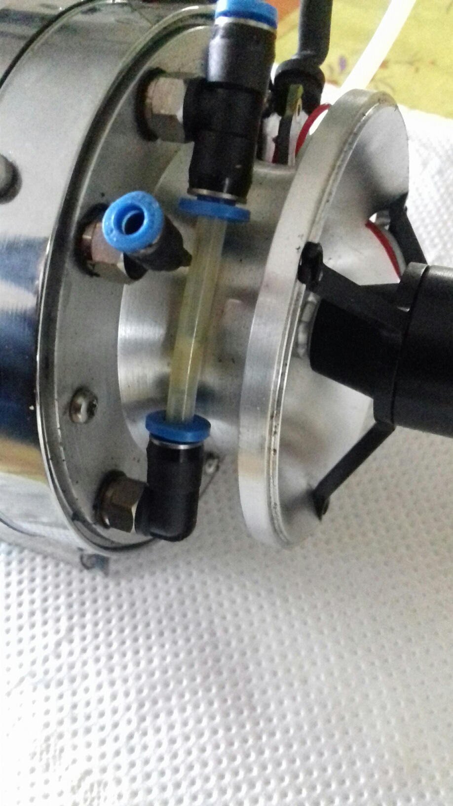

J.Pierre
P.S. Je vous rappelle que Mach 2.2 ,pense organiser un stage réacteur en ce début 2018 ,suivez le calendrier .En vous espérant nombreux à venir y participer .
