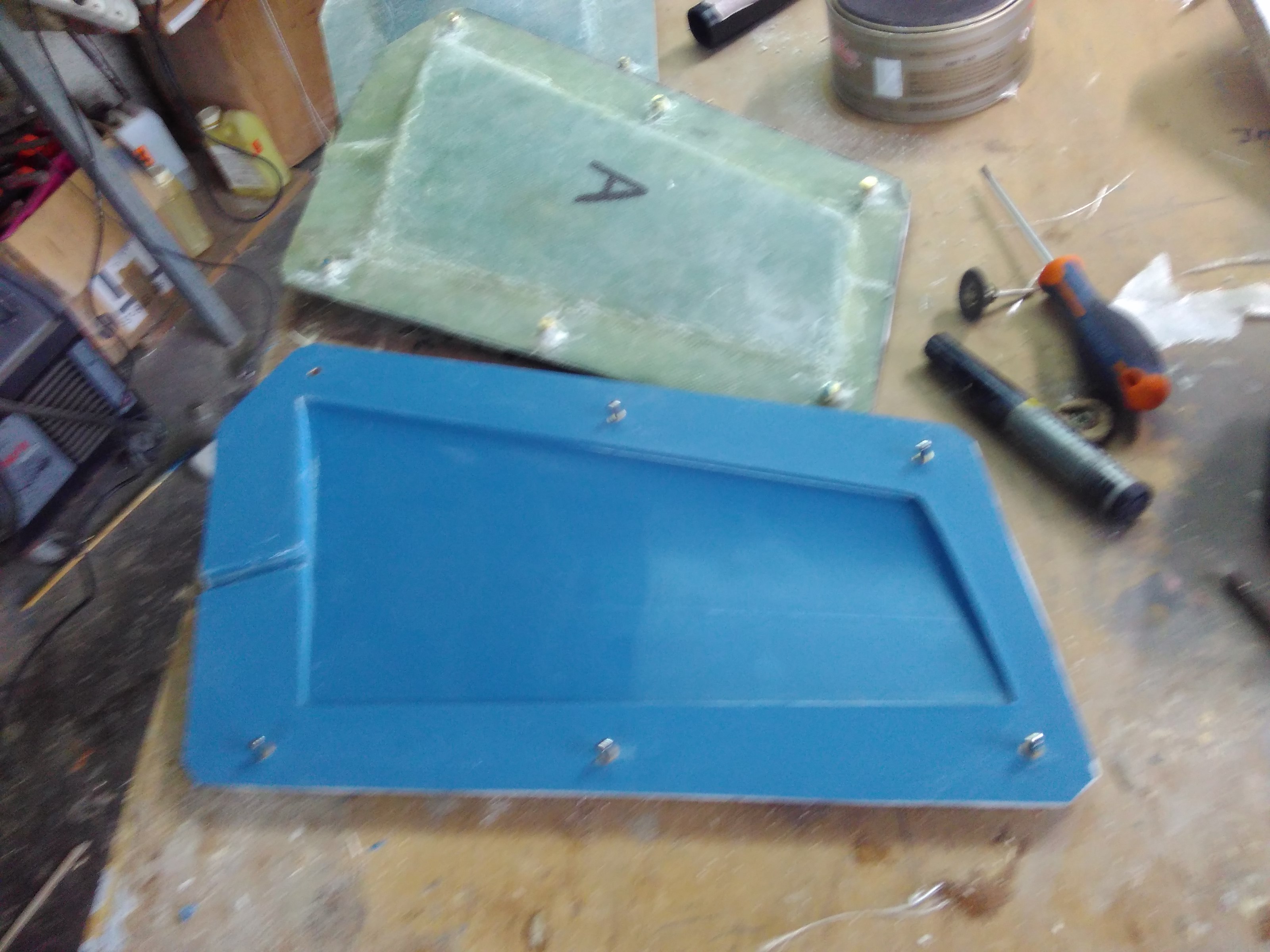

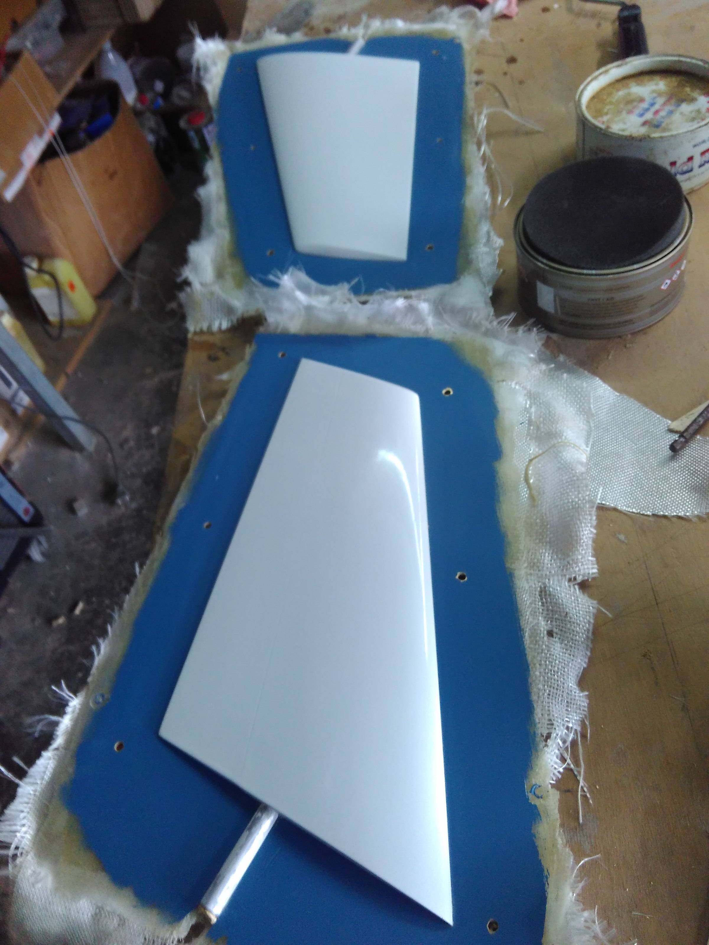

voici ma dernière construction en cours sur la base d'un viper mk2 gaupner apres fibrage,mastiquage et peinture pour les masters:
actuellement je finis les moules ci joint qq photos
les ailes stabs et derive seront creuses en Herex.

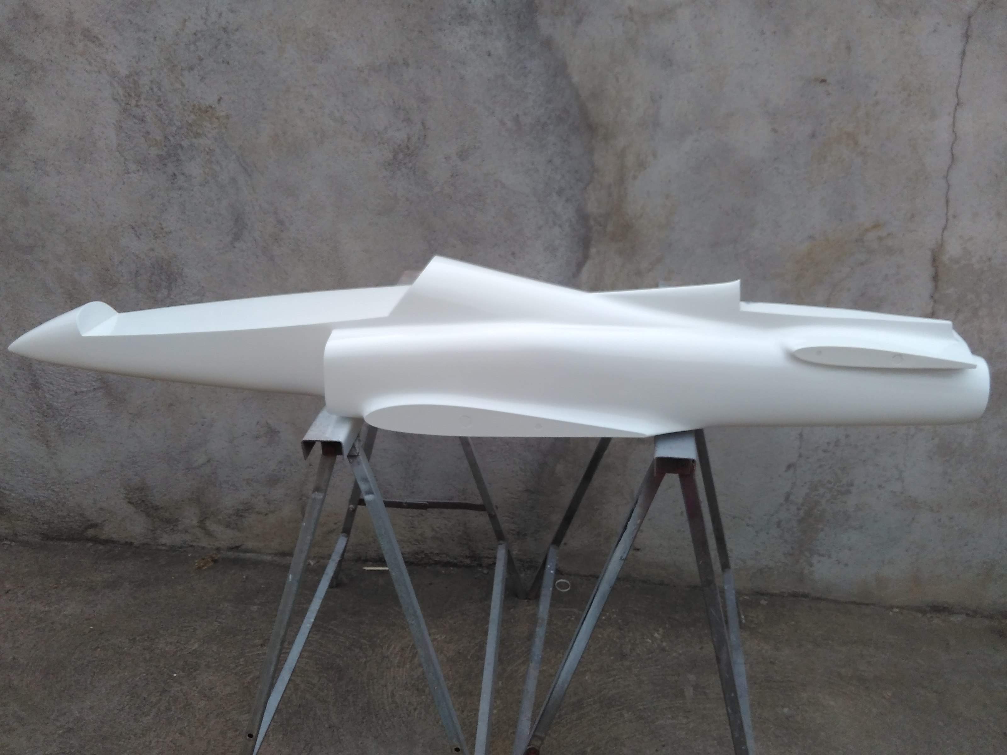

oui les masters et les moules ont étés fait par moi
je viens de démouler le premier fuselage peint dans le moule poids:700g mais il manque les couples.Je suis en train de les dessiner pour découpe cnc.

Merci Nila comment va l'ile Maurice et merci a tous pour vos encouragements car il en faut vu le travail que cela demande.Ci joint photo du premier fuseau

Est ce que t'utilises de l'airex sur le fuselage
