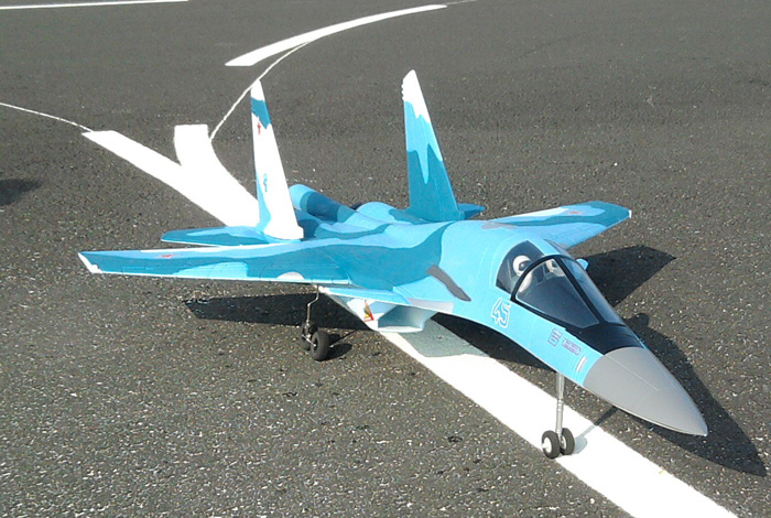

J'ai mis des 4500 mAh Zippy Compact de HK, 5min de vol plein pot pratiquement tout le temps il reste environ 30%...
Sinon le F14 m'aurait plus mais depuis que j'ai eu le SU34 en 2010 (biturbine aussi), je me suis rendu compte que ça consommait beaucoup, avec des 4000 (4S) je devais faire mon circuit d'atterrissage à 3min pour poser de suite...
Restait moins de 25%, voir 20% !
Frustrant !

Re: YAK 130 FMS
Salut
Alors pour la compensation des volets, je n'en ai pas mis !
1er cran décollage, 2ème cran atterrissage. Nickel !
Par contre j'ai remarqué que les bidons avaient une mauvaise influence lors de la sortie des volets... Donc je vole sans !
Pour les débattements, ce sont ceux de la notice avec -5% d'expo à la profondeur, -10% d'expo aux ailerons, et -50 à la dérive.
Les "end point" étant à 80% sur ma T14... sans avoir touché aux tringleries !
J'utilise un Lipo 6S de 4500 mAh que je recule au maximum (après avoir décollé le "domino" plastique de raccordement électrique) et j'ai du mettre 50gr de plomb (de pèche) dans la queue (entre les stab et le fuso, il est collé encastré, rien ne se voit ainsi.)
Le centrage est limite avant, mais ça va bien comme ça !
La masse supplémentaire de la Lipo et du plomb ne se ressentent absolument pas en vol !
