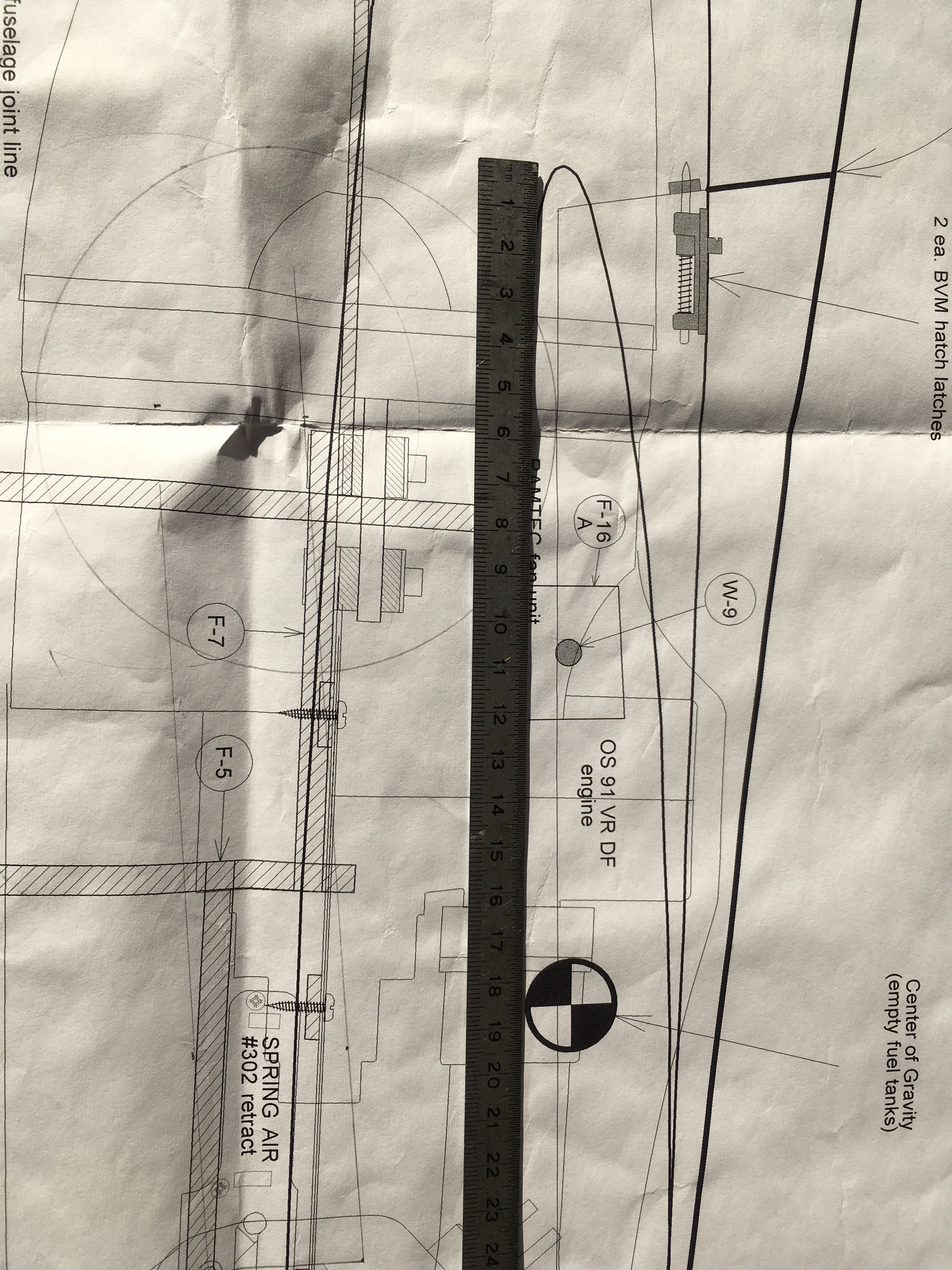

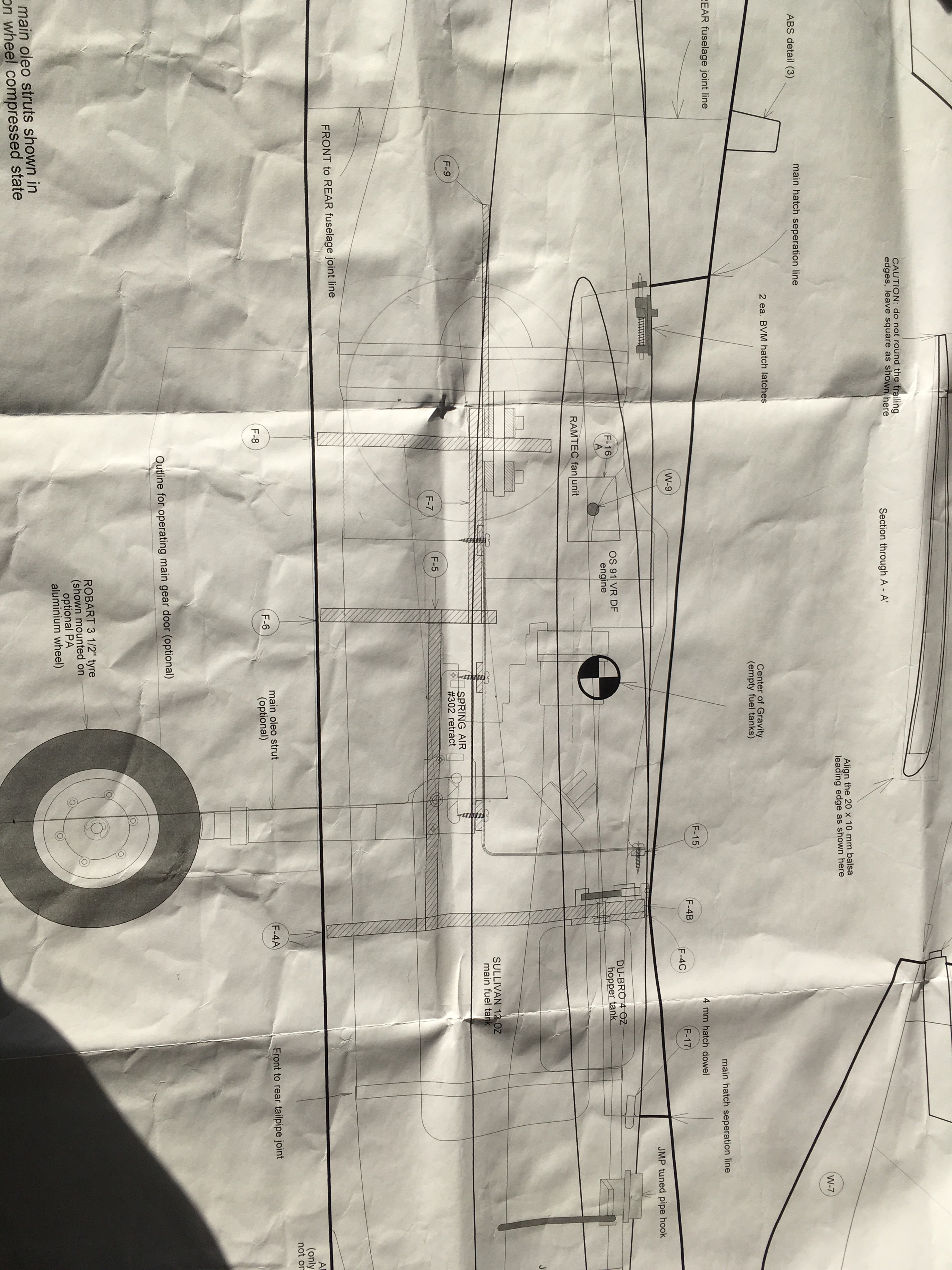

J'ai acheté d'occasion un F15 avonds ancienne génération. Quelqu'un aurait-il la notice de montage, ou serait me dire où est le centrage ?

Bonjour Marc,
Je suis en train de construire un f15 avonds aussi.
J'ai les plans et la notice, cette soir je t'envoie une image de la position du cg.

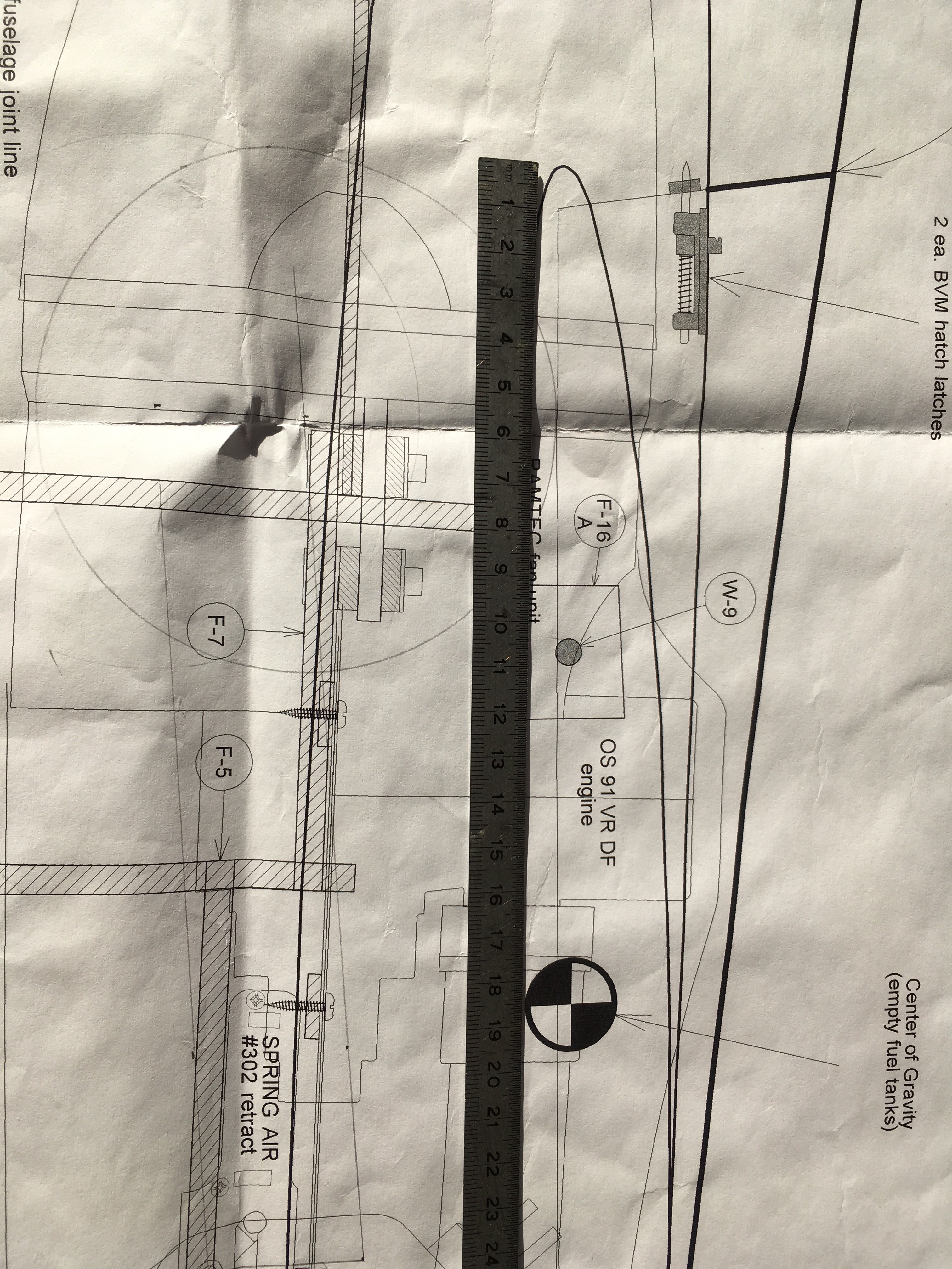

Salut Marc voici les photos du plan du f15. Plus tard je peux t'envoyer la notice que Philippe m'as envoyé.

Bonsoir.J'ai transformé un Kit ancienne génération F15Avonds avec un MERLIN VT 80.Centrage à 190mm du bord d'attaque à l'amplanture;environ 100 vols et aucun problème de centrage.Jet très sain et facile à piloter.
