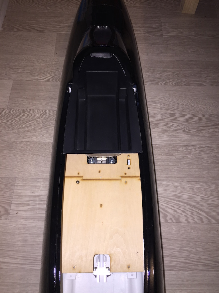

Découpe du berceau du cockpit pour définir l'espace disponible pour l'équipement électronique .

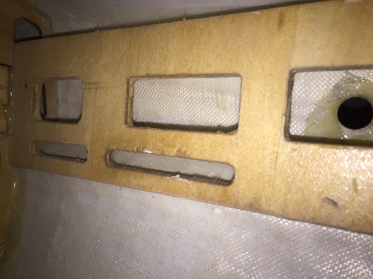

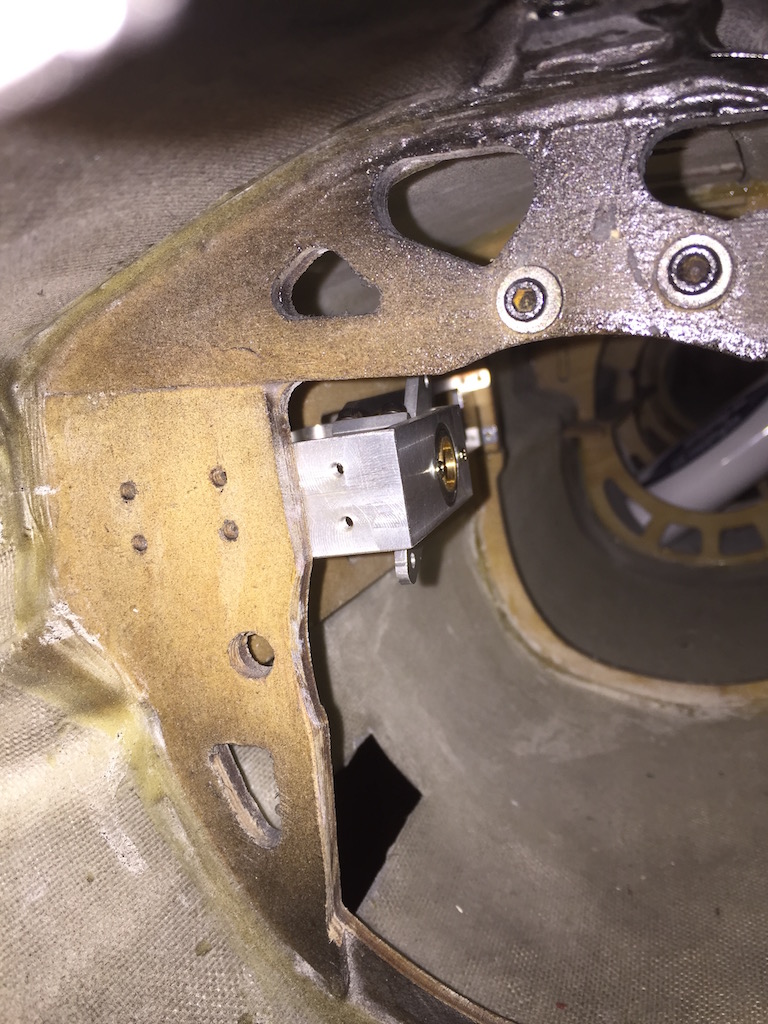

bon sinon encore une galères (merci FEJ) après assemblage du système élévateur je m'aperçoit que celui ci ne rentre pas dans son logement
dans le fuselage en fait la lumière taillé dans la platine en bois est trop petite et donc la platine alu ne rentre pas ,manque 3 bons millimètres
ça vas coton d'usiner a cette endroit ça vas jouer de la Dremel

Après 6 heures de batailles a coup de Dremel ,papier de verres , micro perceuses et de limage
l'élévateur pour le stabilisateur droit est bien en place quel galère
"bon en passant les photos de Flyeaglejet son inexacte sur leur site si on suit leur photos
le systèmes est monté à l'envers."
un renforts sur la fixation arrières du systèmes est a prévoir mais je ne suis pas arriver encore la beaucoup de boulot avant de le monter définitivement
