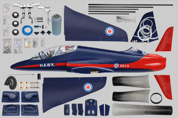

voici le descriptif du jet
Constructeur: Phoenix Model
Envergure: 1600 mm
Longueur: 1700 mm
Matériau:Niveau de pilotage: Avancé
Poids: 7000-7500 gr
Radiocommande: 6-9 voies / 8 std servos+1mini derive
turbine 120
Type de modèle: ARF

J'en ai eu deux. Tous les deux au tapis et pourtant je ne suis pas débutant. De mon point de vue il était trop chargé en 14S. Les batteries étaient également placées trop en hauteur. Tu peux questionner Jerome sur ce forum qui lui arrivait à le faire voler ! Pour moi c'est terminé avec ce jet (décrochage hyper brutal sur une aile à chaque fois) avec pourtant une vitesse relativement élevée (de mon point de vue et de ceux du membre de mon club qui ont assisté aux 2 crashs).

Le Hawk est un avion qui a besoin de beaucoup de vrillage négatif en bout d'aile.
La masse n'est pas en cause.
J'ai eu le T45 de Jet Legend qui est juste légèrement plus grand et il faisait 11 Kg en ordre de vol.
Ça volait à merveille !!!

merci pour ses infos pas très cool pour il serra Equipe en 12s

Jean Léon : en 12S il sera déjà plus léger qu'en 14. Place bien les batteries le plus bas possible et tout devrait bien se passer. Moi j'en garde forcément un mauvais souvenir vu le temps passé et l'argent dépensé, mais il ne faut pas en faire une généralité.
