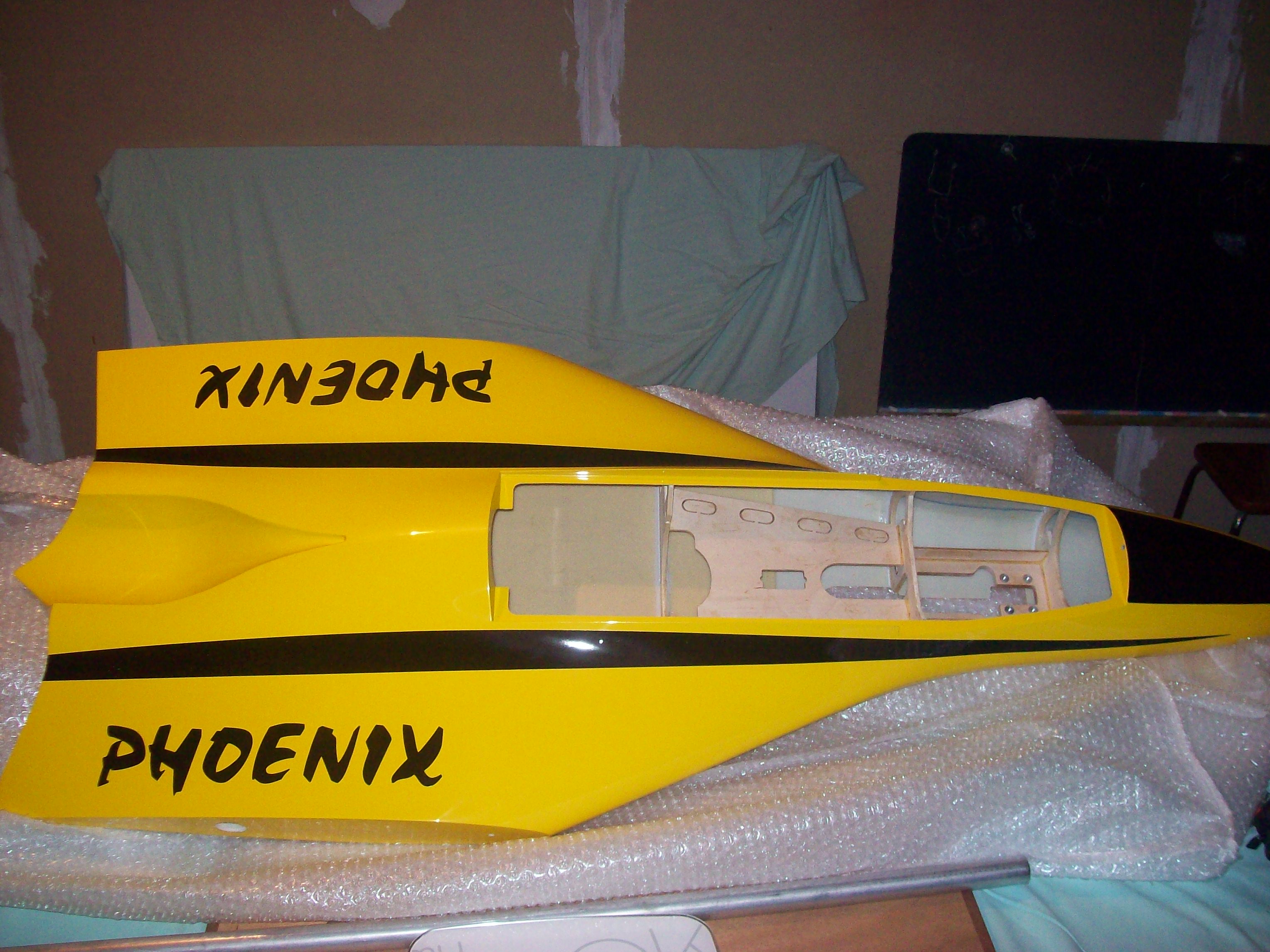

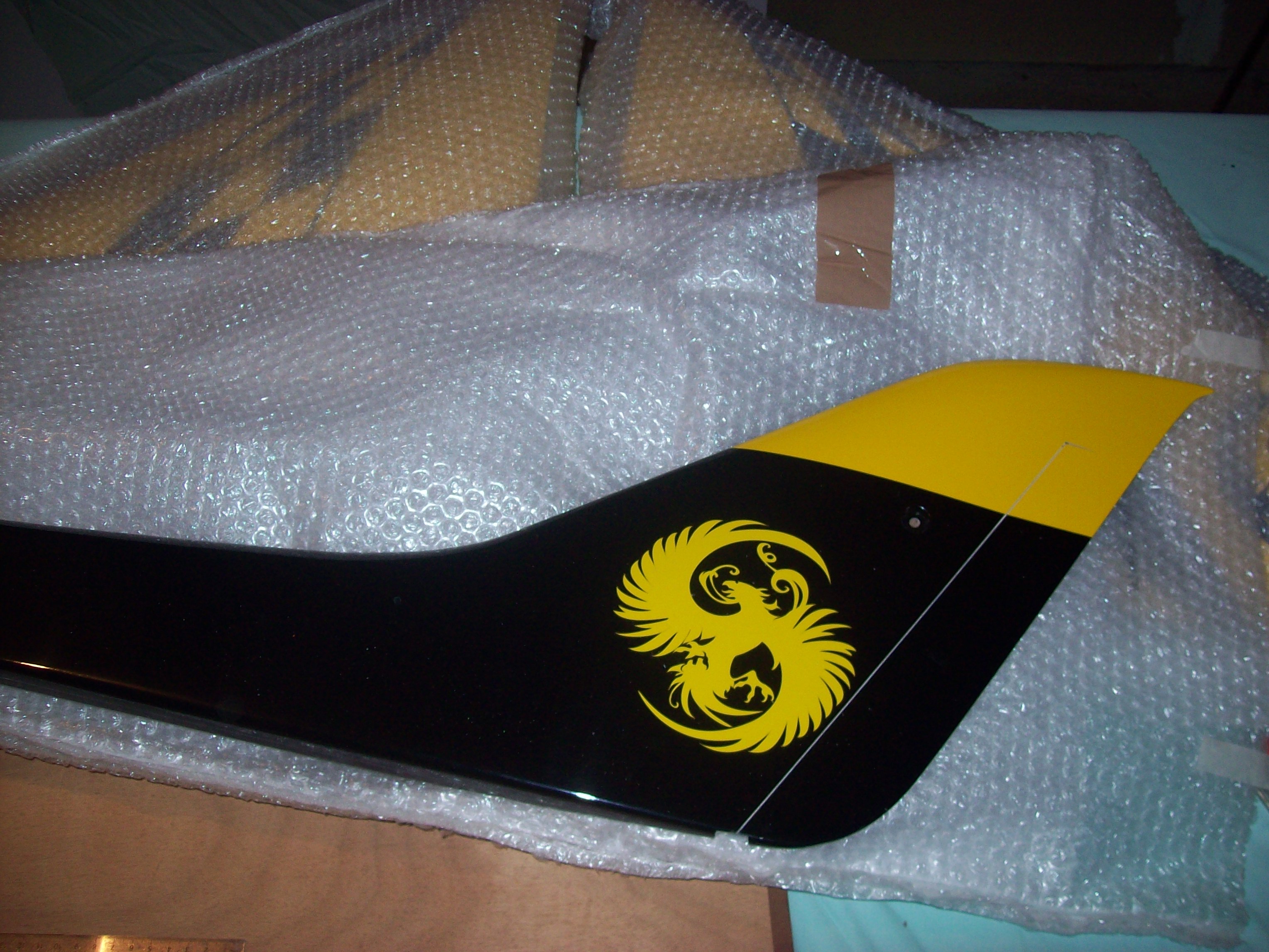

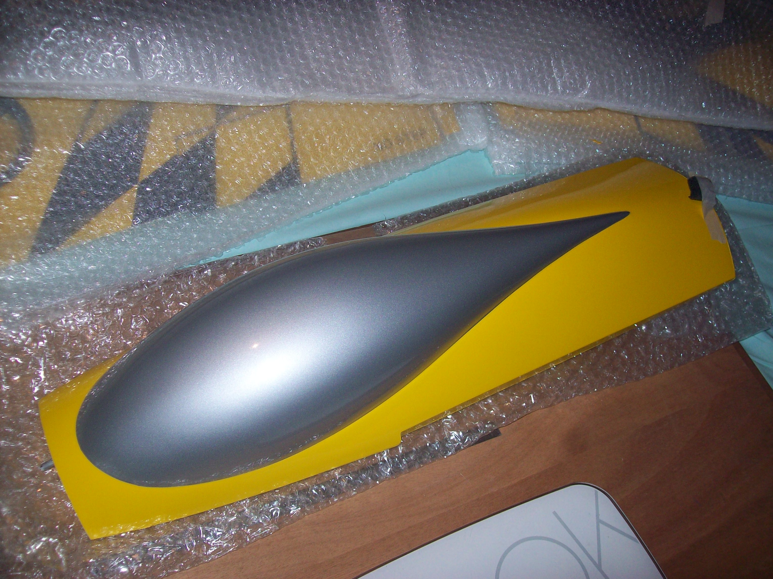

Pour ceux que cela intéresse, j'ai fait le bilan des masses de mon KIT V2 PHOENIX de Aviation Design que j'avais reçu cette année :P
ailes *2 + supports servo*4 1276 gr (40 gr +616 gr +620 gr)
Clé d'aile 208 gr
Poutres de Dérive*2 + supports servo*2 814 gr (13 gr +396 gr +405 gr)
STAB H + supports servo 366 gr (10 gr +356 gr)
visserie 57 gr
fuselage 1790 gr
cockpit 200 gr
fuselage 3435 gr
ailes 1276 gr
Total de 4711 gr pour le KIT nu
Une estimation du poids avec trains électriques et freins électriques BEHOTEC, réacteur 10Kg Kingtech + réservoir Kevlar 2.2l plein KERO nous monte le poids de cet avion (tout équipé) à 11KG soit une Charge alaire de 170gr/dm2
équipements suggérés
Servo direction Savox SH-0255MG 3.9Kg
Servo profondeur SAVOX SB-2251SG BRUSH 15 Kg
Servo ailerons SAVOX SA-1258TG 12kg
DIRAV BMS-620MG Métal 9Kg
Volets Graupner DES 707 BB MG - 15Kg
Power box DPSI RV Mini 6
A noter que ce KIT a une qualité de fabrication assez remarquable, superbe peinture et assemblage structure solide et sans bavures :mrgreen:
