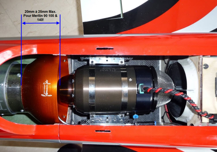

Voici une réponse bien validée sur de nombreux cas, et bien sûr pas sur la photo qui suit. Quand on a 20 à 25mm voici l'aspect d'un postionnement OK,
Et oui, le M140 semble plutôt enfoncé dans le cône. Mais non, Il y a bien les 20mm, et cela pousse (très) fort avec un bon flux d'air frais absorbé. Bon vols

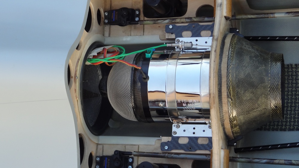

M140 + tuyère grumania pour moi, comme sur la photo vie ici.
Donc côté de 20 à 25mm...
Cool !
Merci pour toutes ces réponses argumentées !

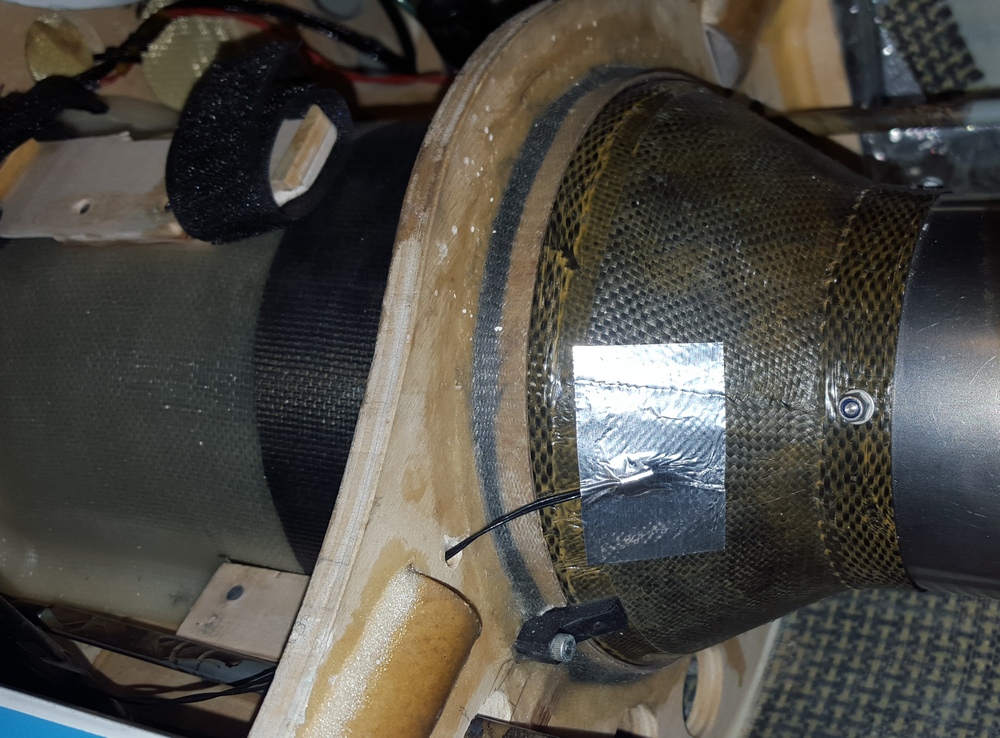

Dans mon cas, pour vérifier sur le modèle la position turbine/extracteur donnée par le constructeur , une sonde de température télémétrée, a été appliquée sur l'extérieur du cône avec un autocollant alu (cône carbone photo du bas)), et là c'est intéressant!
Et on peut avoir une bonne idée du réglage par le relevé de la température du cône.
La temp. max a été observée (l'été) après le vol et juste après l'arrêt turbine . OK, la mesure est sur la surface extérieure du cône
Mais bon: T°< 35°C (sur taxiage de retour) & à partir de l'arrêt turbine la temp. augmente jusqu'à T°<65°C (valeur max conservée)!
La télémétrie a du bon!
