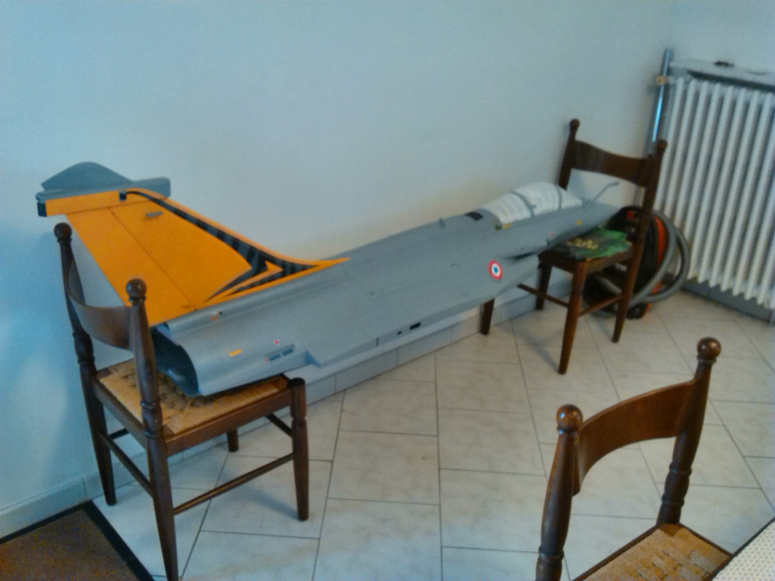

la déco avance! quelques décalques et autocollants à poser et ensuite vernis bi-composant mat. on tient le bon bout
et pour lever les doutes éventuels, si si, il y a 2 teintes d'orange sur la dérive ;)

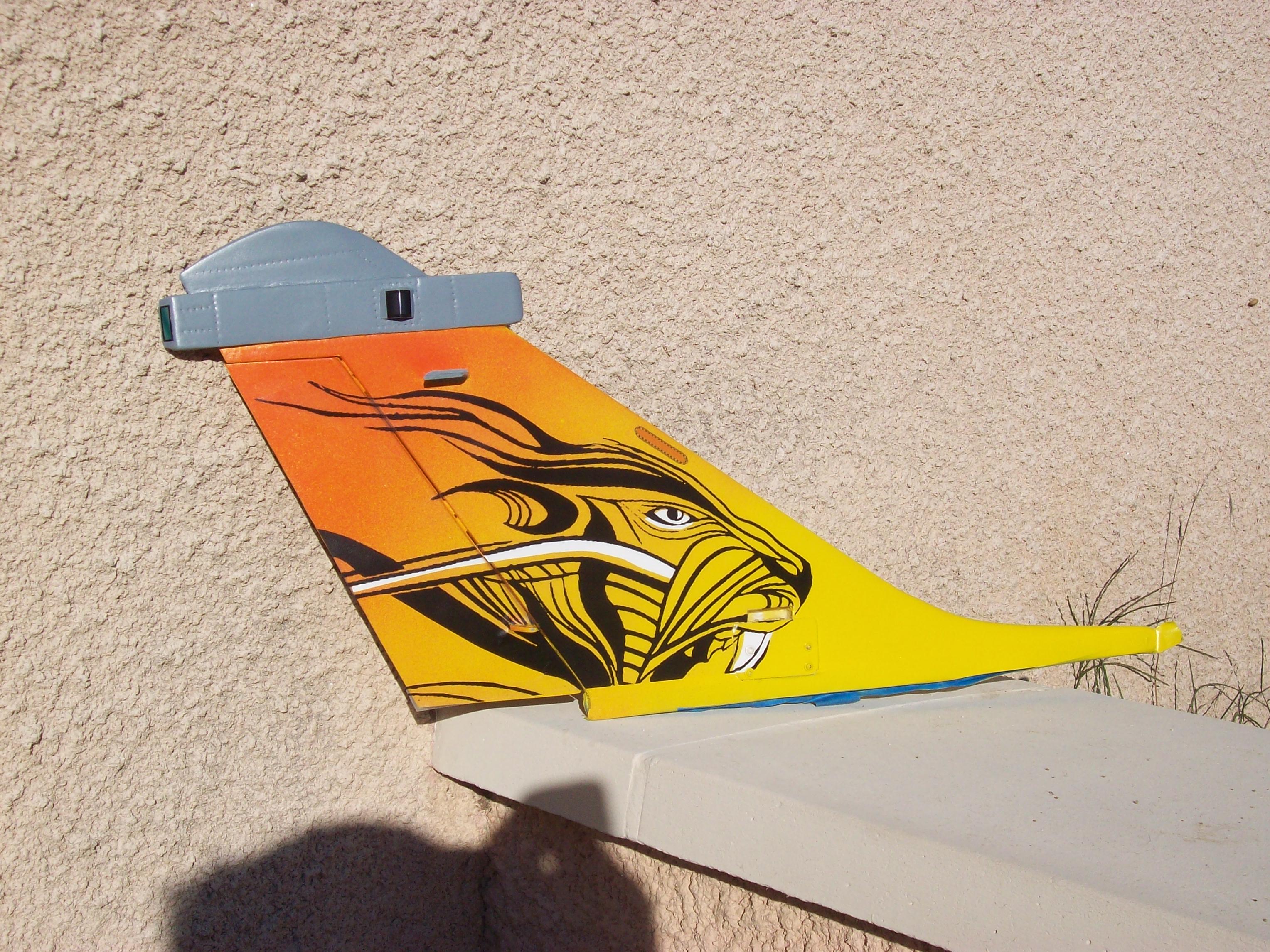

Un exemple de déco de dérive (sticker + peinture dégradée + vernis général) que j'avais fait sur mon rafale électrique ( -Kit Olivier en cours de montage JETFAN V2 90 + mot HET en 8S)
MADISONMaster :diable:
L'original - Du fil à retordre pour reproduire cette déco !!
