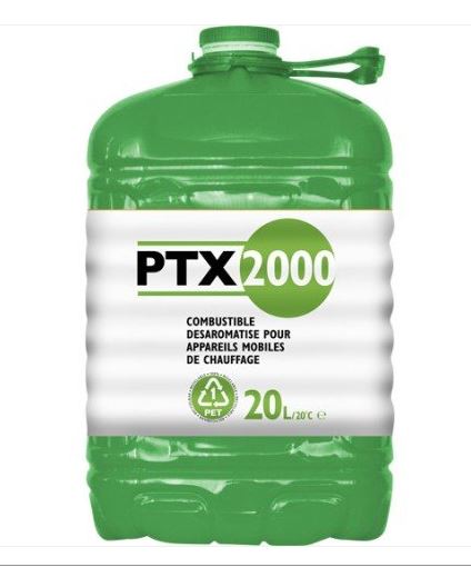

j'utilise également le pétrole lampant ptx 2000, c'est un pétrole de bonne qualité.
Ensuite, pour l'huile aeroshell, je ne savais pas qu'elle était aussi toxique...
je tourne avec depuis le début, j'ai jamais entendu de mauvaise chose sur elle.
La contre , j'ai entendu parler de l'huile exxon qui bouche les injecteurs, attention au huile que nous utilisons!

Merci pour vos retour.
Ça sera donc pour les premiers tours de la Merlin140 à domicile: chauffage plus et une huile 2T 100% synth Roady a 5,9€/l (ça reste dans les recommandation jets munt)
Mais des que je tombe sur de la PTX 2000 et de la DTE light, je ferai un stock. Ça semble être vos favorites.

J'utilise indifféremment le Chaleur Plus et le PTX 2000.
Il faut prendre le pétrole lampant le moins cher et sans additif anti odeur.
Le Jet A1, si tu dois le payer, n'a aucun intérêt si ce n'est son odeur très persistante.
J'ai abandonné très rapidement les purges de l'hélico de la gendarmerie.
Les vêtements, la voiture et le garage se souviennent encore " de l'odeur du kérosène au petit matin" !
