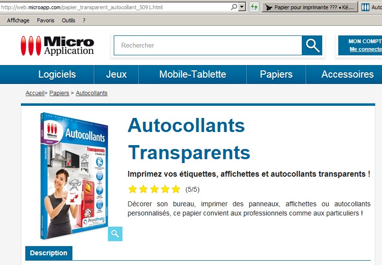

j'ai ça :
http://web.microapp.com/papier_transpar ... _5091.html" onclick="window.open(this.href);return false;
trouvable dans les magasins de bureautique.
mais attention, il faut que l'imprimante accepte l'épaisseur et rigidité de ces feuilles ,
ce qui est rarement donné aux imprimantes d'entrée de gamme,
fais déjà un test avec une feuille de bristol...
après, ici il y a pas mal de choix et c'est qualité top!

HarpoonRS a écrit :bonjour
j'ai ça :
Pour avoir essayé, le MicroApp est trop épais et pas assez souple et ne permet pas d'obtenir un résultat satisfaisant si on pose sur une surface non plane, comme par exemple sur une ligne de rivets.
