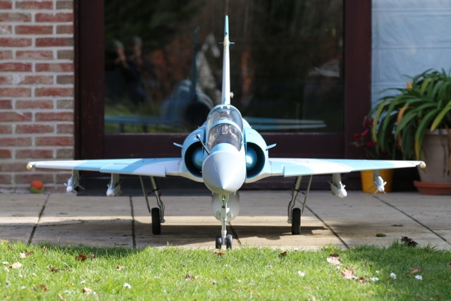

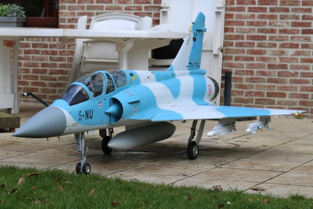

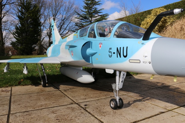

Les tests du circuit carburant sont faits et les derniers réglages de courses, expos sont également finalisés.
Donc tout est prêt pour le premier vol dès que la météo sera convenable.
Voici les toutes dernières photos du M2000 monté et équipé de l'armement et du bidon ventral (livrés avec le kit).
Un lien vers plus de photos en meilleure résolution: https://plus.google.com/photos/10303578 ... banner=pwa
- IMG_1401.jpg (87.74 Kio) Consulté 3793 fois
- IMG_1379.jpg (101.44 Kio) Consulté 3793 fois
- IMG_1368.jpg (106.57 Kio) Consulté 3793 fois
Cordialement,
Laurent
Laurent

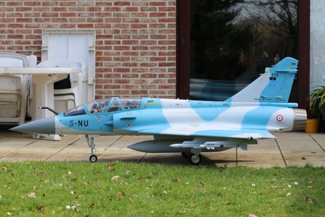

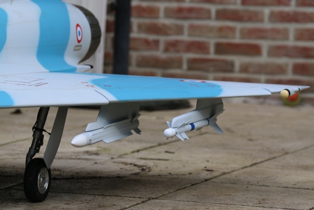

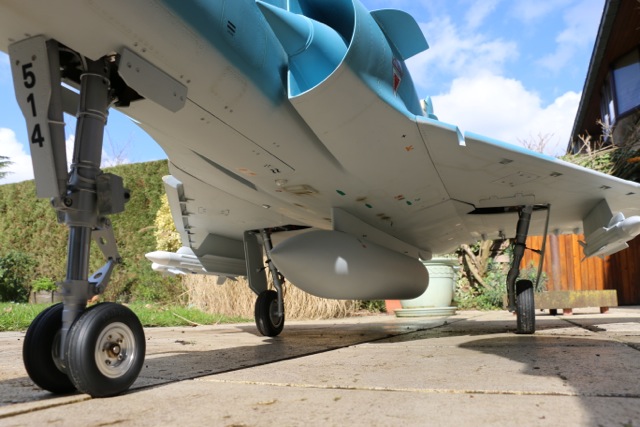

- Rafale_Sport
- Messages : 390
Re: [Construction] Mirage 2000 Feibao
quelques autres photos:
- IMG_1360.jpg (117.98 Kio) Consulté 3791 fois
- IMG_1381.jpg (63.28 Kio) Consulté 3792 fois
- IMG_1418.jpg (91.23 Kio) Consulté 3792 fois
Cordialement,
